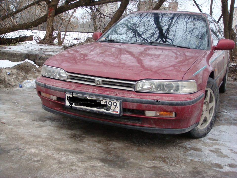

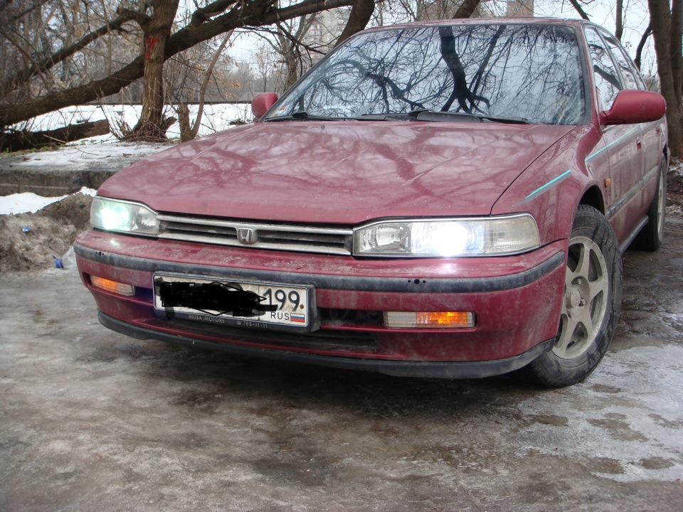

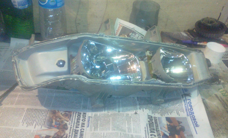

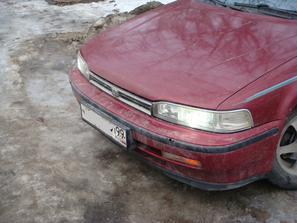

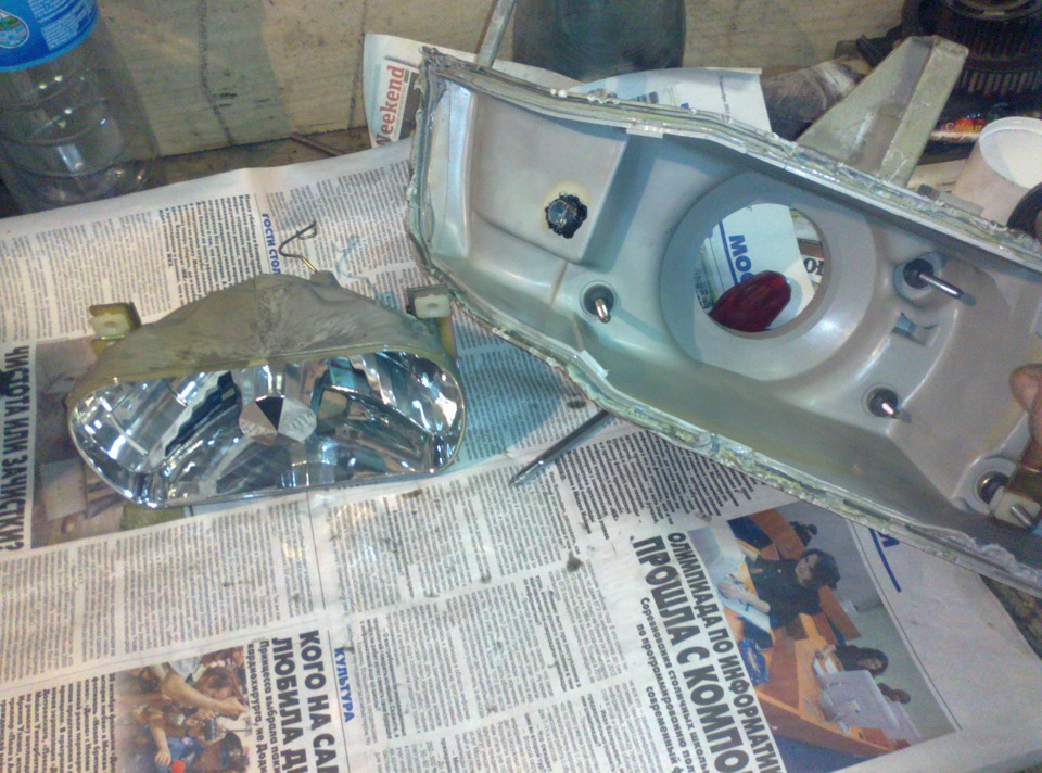

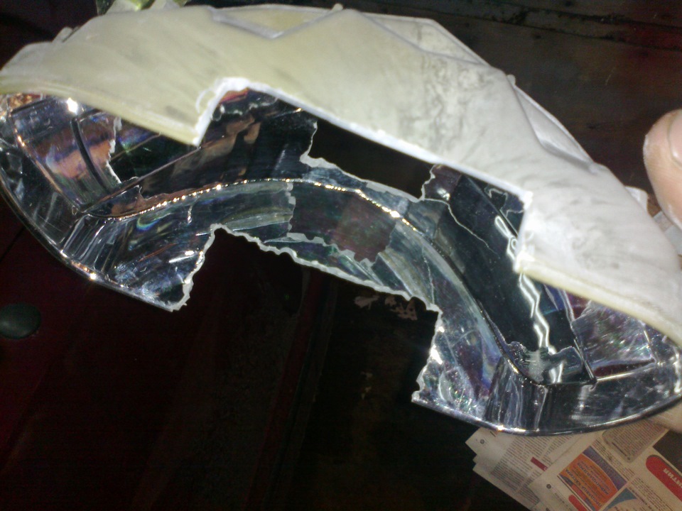

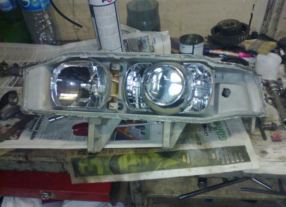

Так как ремонт двигателя затянулся из-за отсутствия запчастей, решил заняться сборкой второй фары. Сам процесс разборки описывать не буду, т.к. уже это на драйве было сделано не раз. Результат на фото

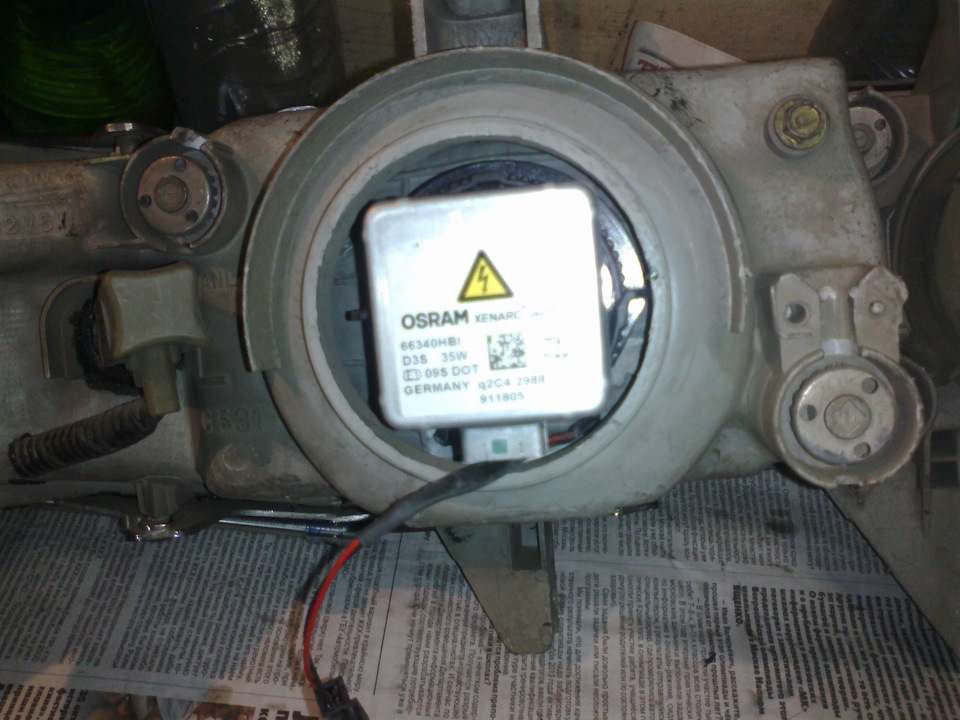

Запчасти на фото: 66340HBI

У нес на ближний идут 2 провода питания. Так их надо будет на блок розжига ксенона подключить

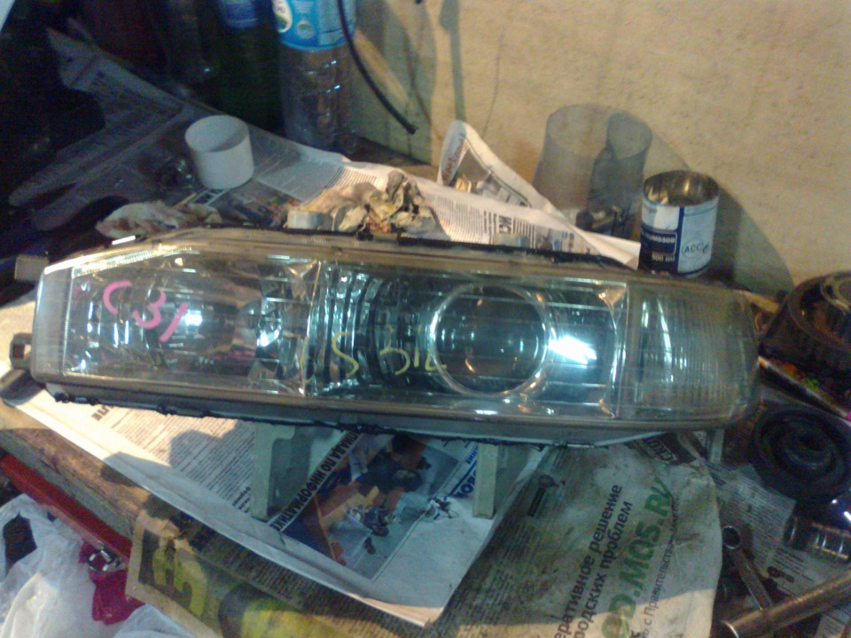

При таком способе крепления линзы( к штатному отражателю) сохраняется возможность регулировки штатными винтами. А далее на стенде для регулировки фар
Восхитительно… и фара другой вид сразу приняла.
Как Вы настраивали высоту луча?
Понятно. Может летом и я такие установлю.
Я смотрю лампочки идут Osram Xenarc. А какие линзы пошли? Китай или что-то особое?
Линзы лучше брать не Китай или какие нибудь сомнительные, а на барахолках от битых фар именитых производителей со свежих машин. Лучше брать биксенон места для установки достаточно. В моем случае были от ренж ровера.
А танцы с бубном нужны, чтоб проводку прикрепить или подойдет в крепление стандартной Н4?
Почтенный, ткните, пожалуйста, в сторону мануала по установке ксенона.
Так навскидку не скажу. Можно поискать на ютубе мануалы типа установка линз. Можете посмотреть у меня в блоге описана установка линз в мотоциклетную фару довольно подробно для ознакомления.
