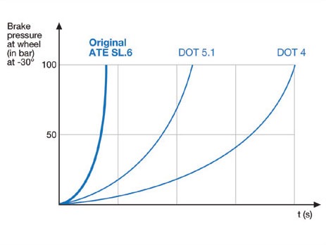

Сегодня планово, до наступления морозов, заменил тормозную жидкость, по совету взял
Ate SL.6 DOT4 03.9901-6402.2, вязкость — 700
а также заменил тормозные колодки на Ate 13.0460-7111.2, оказались производства Чехии, а то мои бывшие (ставил на время, которые почти новые, благо достались задаром) пищали …
Новые колодки не пищат, тормозят хоть и не прикатанные уже нормал :)
p.s. колодки специально брал без датчика износа, хоть он у меня и есть на авто :)

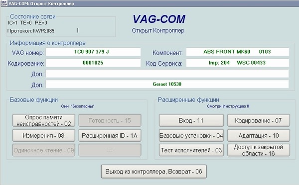

у меня лично ABS MK60 прокачка системы следующая:
– переднее левое,
– переднее правое,
– заднее левое,
– заднее правое.
Указывается, также, что с прокачкой тормозной системы необходимо прокачивать и гидросистему сцепления, так как используется общий бачок с тормозной жидкостью.
Выбираем: АБС — Базовые установки — 001 группа, enter, далее следуем инструкции:
1. Просит нажать на педаль и удерживать ее. Нажимаем, держим, при этом педаль уходит почти до полика
2. Через несколько секунд включается насос гидромодуля и педаль, преодолевая усилие ноги возвращается в исходное положение. Отпускаем педаль.
3. Просит открыть прокачные клапаны передних колёс (оба). Открываем, нажимаем enter. Через 10 сек. включается насос и выгоняет тж через открытые клапаны на передних колёсах (следует заранее приготовить трубочки и бутылочки). Как только насос отключился закрываем оба клапана.
4. Просит нажать на педаль 10 раз. Нажимаем. Нажимаем enter и все повторяется начиная с п.1.
Делаем это столько раз (по моим подсчётам всего восемь, пока на экране не появится надпись, что-то типа: "воздух частично удалён".
Далее нужно прокачать тормоза в обычном порядке. Но ни в коем случае не допуская осушения системы, иначе все придется повторить"

Вчера пробовал прокачивать тормоза Васей! 1 и 2 пункт как у тебя, но после открытия прокачках клапанов насос уже не включается! Что делаю не так-хз
Вот кстати такая же тема
Это норма!
Что имеете ввиду? Почему насос больше не вкл. Мне пришлось делать тупо как говорил вагком, насос вкл только на п. 1.
Как ваг ком говорит так и делайте! У каждого по разному!

Напишу свою схему прокачки, т.к. она немного отличается от представленной. У меня ABS MK60 0101
1. Заходим в 001 группу Базовых настроек АБС
2. По предложению нажимаем педаль и держим. Через 3 секунды включается насос, педаль пытается вернуться в исходное положение. Насос отключается -отпускаем педаль.
3. Просит открыть штуцера ПП и ПЛ. Открыв нажимаем кнопку "далее".
4. Просит 10 раз нажать педаль. На последнем нажатии закрываем штуцера.
5. Отпускаем педаль, доливаем новой ТЖ, нажимаем "далее" и по новой со 2 пункта.
Сообщений о том, что тормоза прокачанный не выдает. Задние прокачивал по старинке: ЗП, ЗЛ, потом снова ПП и ПЛ.
Вот это пипец! А как узнать какая система АБС стоит? МК20 или МК60?
ваг-комом на скриншоте видно, обычно после 2000-го стоит МК60
