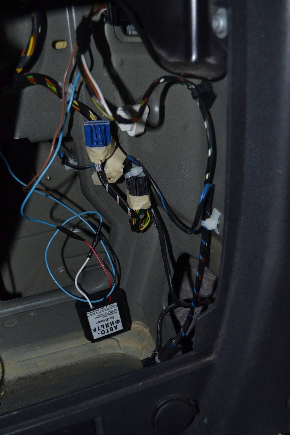

Начнем с помех. Почитав форумы, в которых советовали всё запитать через реле или фильтр питания, я начал с реле. На драйве у астраводов нашёл вот такую схему:
Всё подрубил как на схеме, не помогло.
Далее попытка через фильтр.
В этот раз как рукой сняло, картинка стала чёткой, как и должно быть.
Из этого можно сделать вывод, из-за чего эти помехи. При вкл. зажигании, но не заведённом двигателе картинка показывалась без помех, т.к. питание было от аккума ~12в, а на заведённом от генератора ~14 (как показывает в тэст режиме) были помехи, из-за большего питания. Фильтр это питание выравнивает.

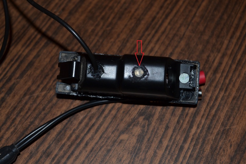

Далее про мутное изображение, которое появилось после мойки. Причина — попадание воды через отверстие в корпусе камеры.
Корпус камеры разобрал, просушил внутренности. Всё засиликонил и собрал. Пока без проблем.

спасибо за отчет! кстати не знаешь для чего синий штекер свободный?
Говорят для доп оборудования типо прицепного и т.д.
при установке камеры заменил лампочки на светодиодные, чтоб не грелись. Хотя другие не жалуются что греется корпус.
У меня вода не попадает, хотя я сам мою свою зафирку машинкой АВД. А данное отверстие по-моему предназначено для вентиляции отсека где находится лампочка, т.к. нагревается она не хило(проверял)
