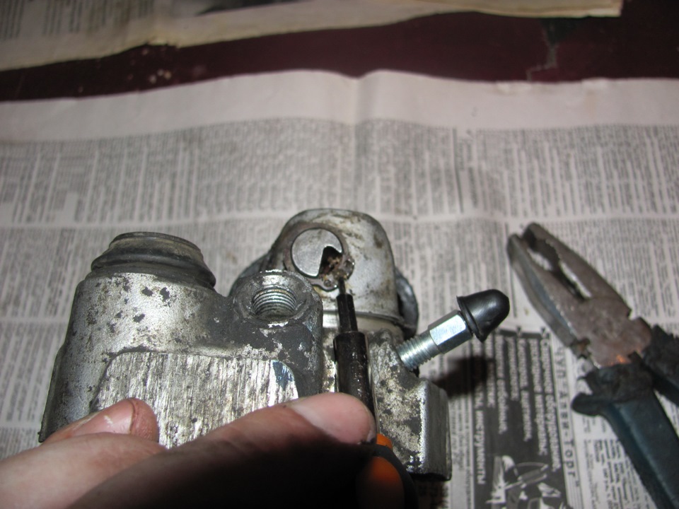

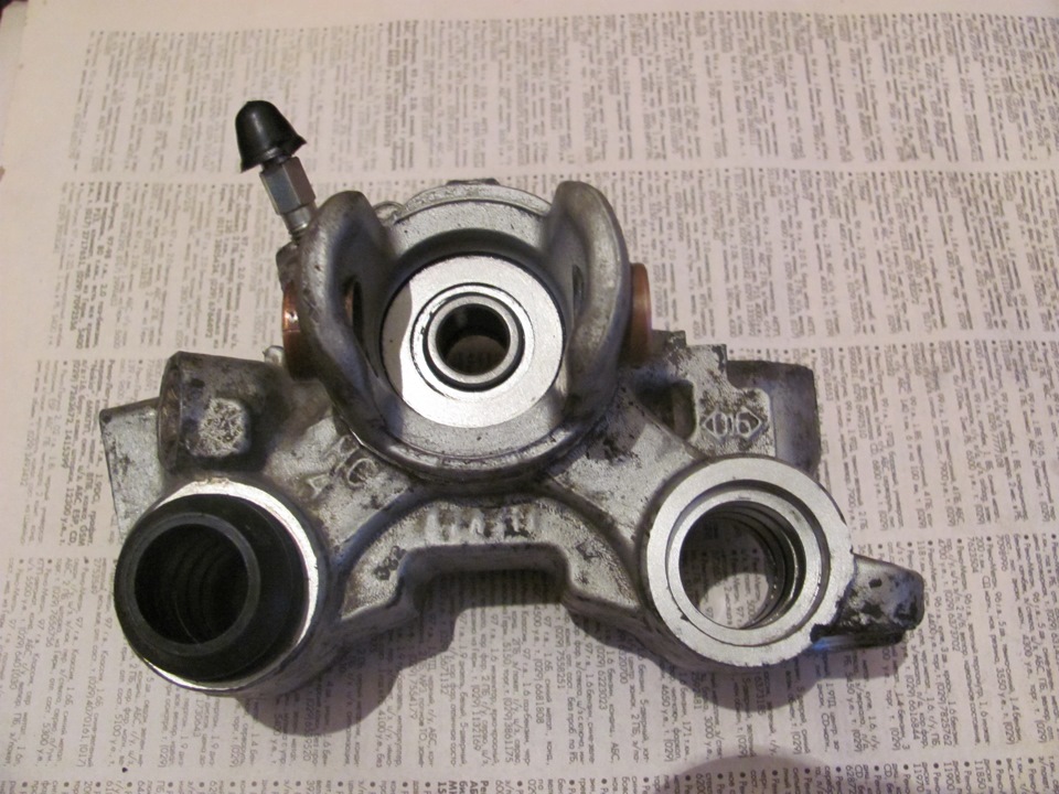

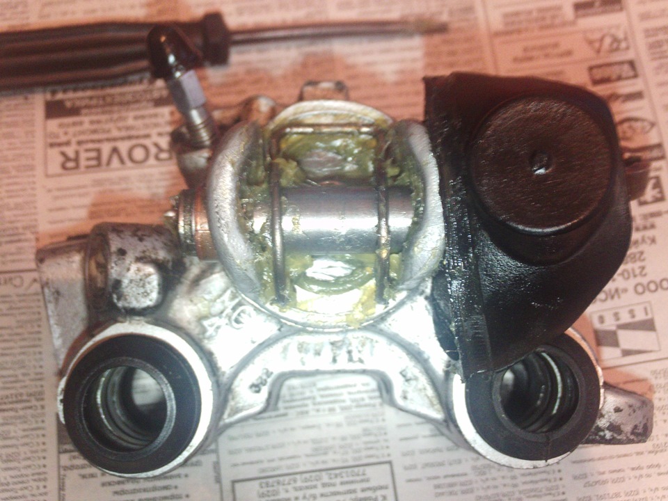

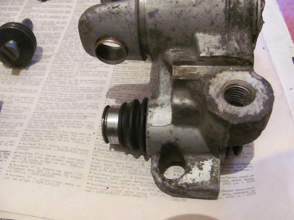

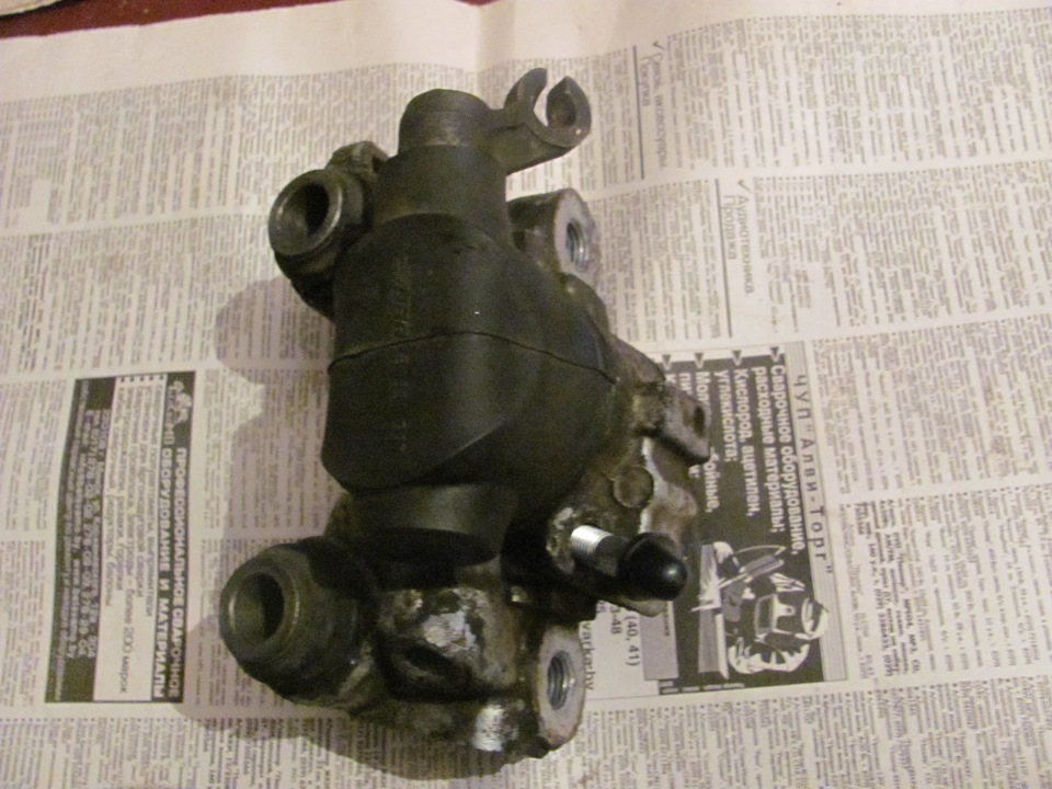

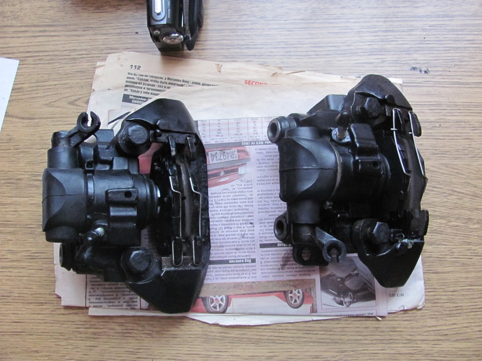

Всем доброго вечерка. Сегодня я немного подниму тему задних суппортов на Ситроенах.
Думаю, что почти всё понятно по фото.
И для общего сведения:
1.Что понравилось очень простая конструкция суппортов!

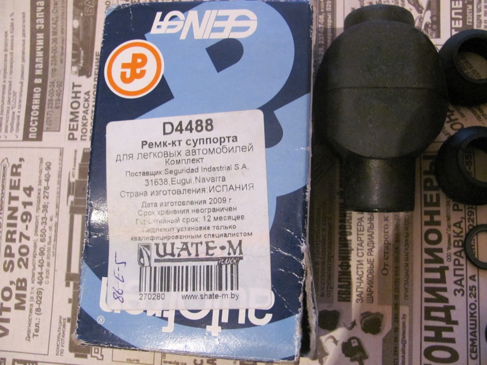

2.На версии VTS диаметр цилиндра в суппорте составляет 32 мм, это важно при покупке рем комплекта.

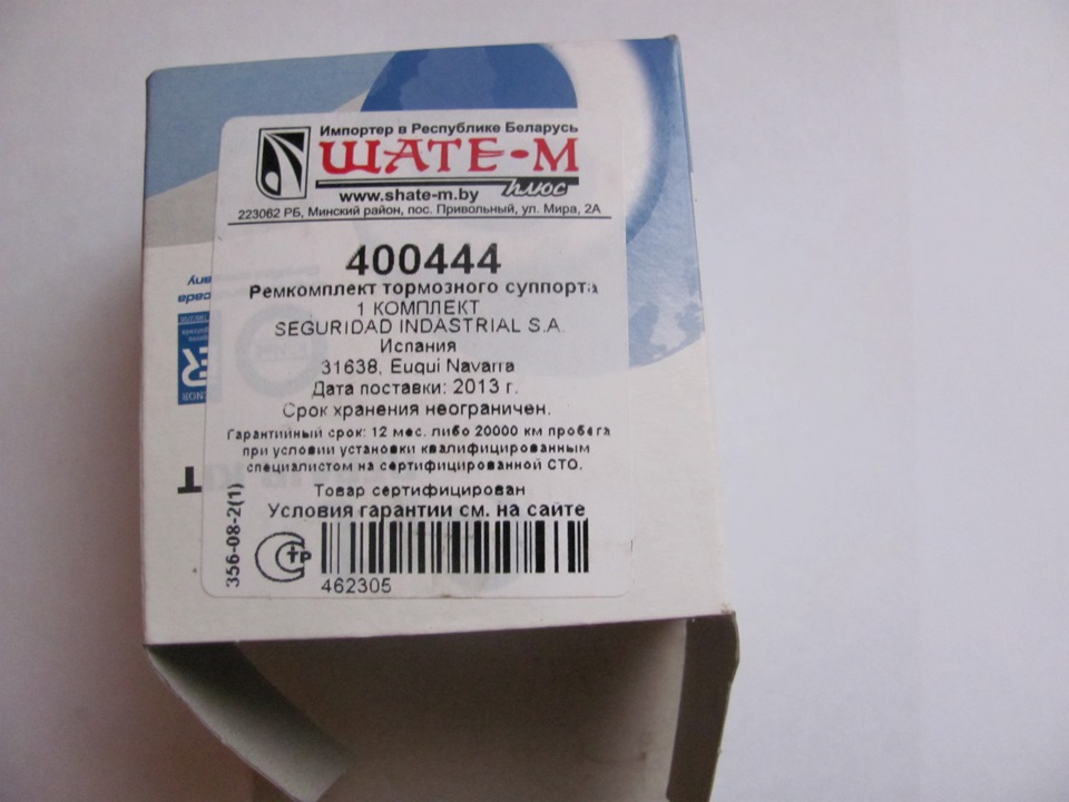

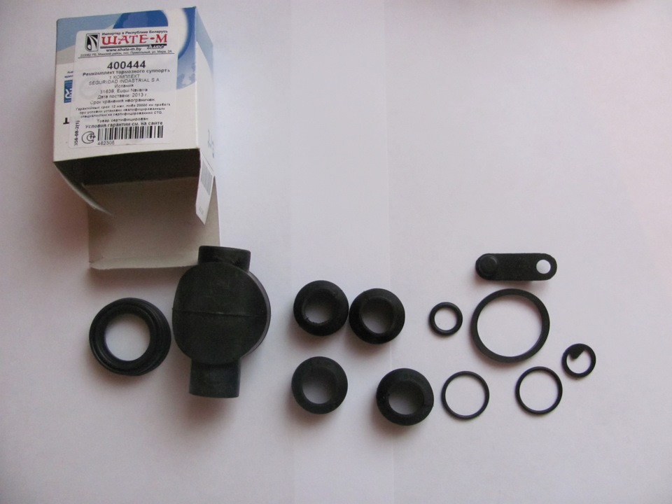

3.Советую из двух показанных мною рем комплектов покупать указанный на фото №2 он так сказать включает в себя большее количество резинок, по качеству ничего не скажу у обоих комплектов оно среднее.

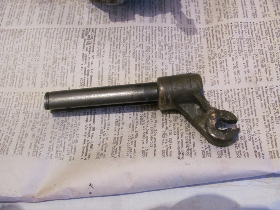

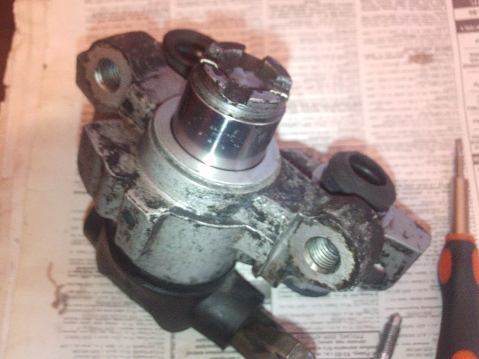

4.На фото №15 уже собранный суппорт – Внимание для выполнения сборки нам нужен помощник, так как вал ручника Фото №14 упирается в сектор стоящий в пазе вала и его нам нужно вдавить. Я лично вдавливал металлическим прутком около 1 см в диаметре уперая его сверху на сектор.
5. Так же забыл пояснить поршень из цилиндра выворачивается! (так что выпресовывать его не надо). Поршень выворачивал приспособой которой снимают стопорные кольца на ШРУСах.
Пожелание — Всём надёжного зацепа на дорожном покрытии! Зима – Однако…

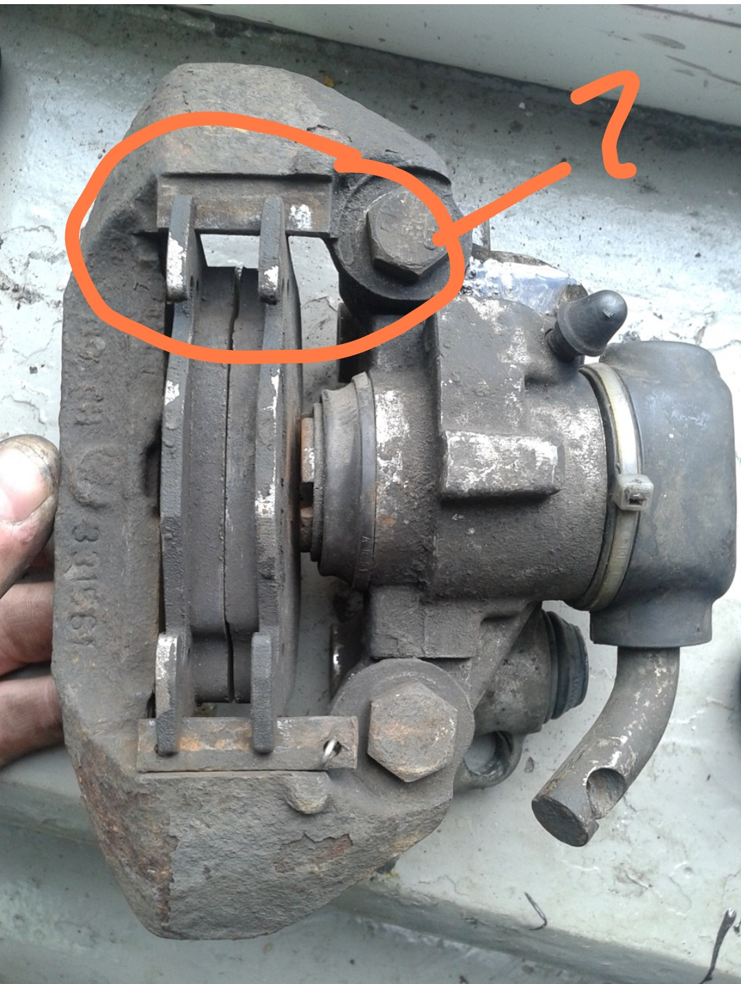

Тут сверху колодка на чугун опирается или есть пластинка нержавейки, наподобие как снизу?

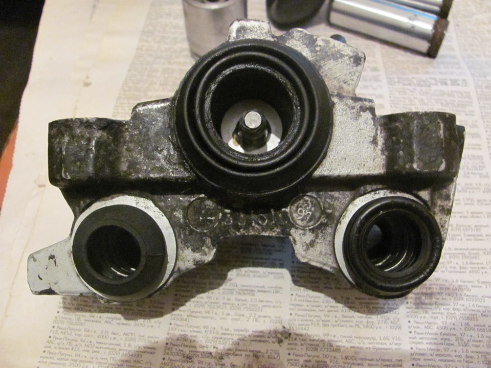

Здравствуйте! Подскажите, а направляющие смазывали или их не надо смазывать?
привет, а механизм ручника сложно устроен?
На сколько я помню всё очень просто, но необходимо разобрать центральный тоннель между сидениями.
Сам механизм на супорте)))
svabb
а именно как ставить флажок, пружинку и лапку.(13,14,15 фото)
svabb
Как ты флажок вдавливал.
Спасибо))) уже собрал)))

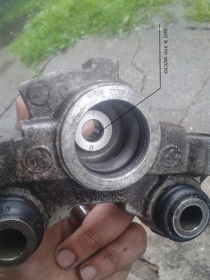

Скажите в суппорт вставляется какая-нибудь прокладка
перебрал суппорт, поставил новый поршень и ремкомплект…установил на тачку и при прокачке тормозов течет тормозуха по флажку ручника…подскажите что не так?
