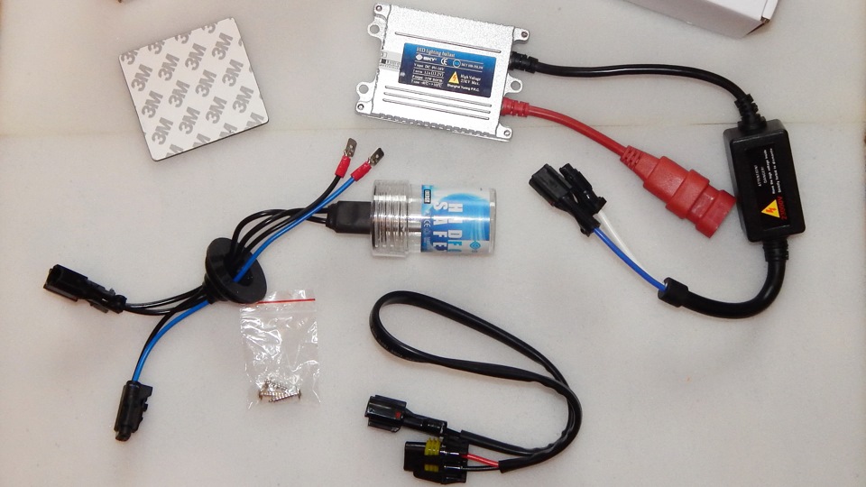

Опять же, по многочисленным просьбам трудящихся, был приобретён и установлен комплект ксенона) Покупал как 4300К, но мне кажется, что это всё-таки 5000К, производитель SKY Technology.
Для начала придётся снять резиновые заглушки с фар и вырезать в них отверстия, диаметром примерно 20 миллиметров, а затем вставить в них резиновые втулки с проводами из набора.

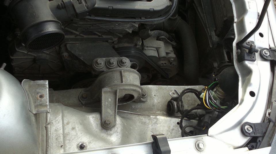

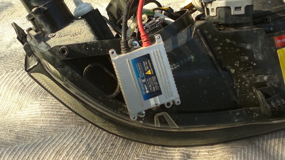

Сама установка заняла примерно полтора часа, ибо места за фарами в притык и работать сугубо не удобно, да и спешить собсно было некуда) С водительской стороны всё прошло довольно быстро, а вот с пассажирской пришлось снимать короб воздушного фильтра. Блоки розжига прикрутил к штатному креплению снизу фары, совпадают два отверстия.

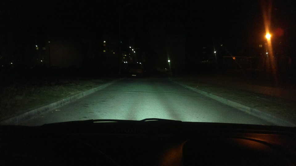

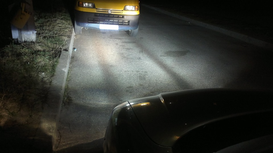

Результатом остался доволен, думал всё будет на много хуже) Не могу только понять, откуда взялись эти две полосы из теней, как будто перед тобой колея. У других, с аналогичными фарами, я такого не замечал, да и с галогенками такого не было.
Может у вас есть какие-нибудь соображения по этому поводу?

лампу попробуй на 180 градусов перевернуть…
видимо придется)
а блоки розжига не будут скакать/стучать на кочках? Раз они не закреплены
Вообще очень даже хорошо светит!
не, они плотно сидят)
чет у тебя на тройке светит дальше чем на нуле)

Тень от электрода на лампе
странно, почему у других обладателей нормально светит?
Лампы бывают со смещенным электродом. Возьми подпили усик один и вставь лампу "вверх ногами". Тень пропадет. :)
это предположение или ты уже сталкивался с этим?)
Это предложение! У нас та же проблема была! Решение либо лампы купить MTF, либо равномерно подпилить усики и развернуть лампу
(Должно получиться типо знака мерседеса)

Отражатели ровно стоят? или на лампочках, есть так называемый фитиль, может от него так отражается, но ездить так точно, Не дело
отражатель как по заводу, по идее все ровно
