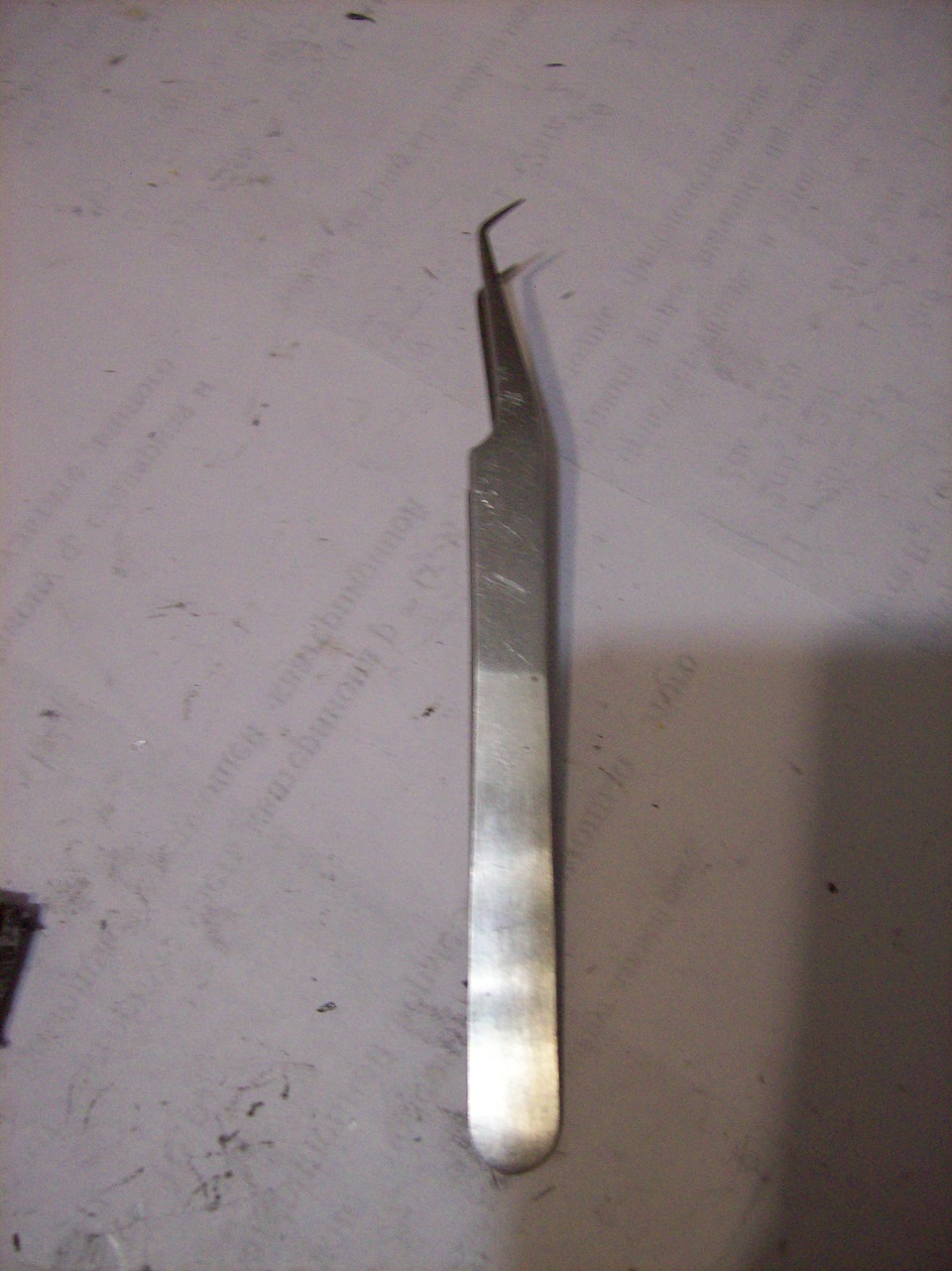

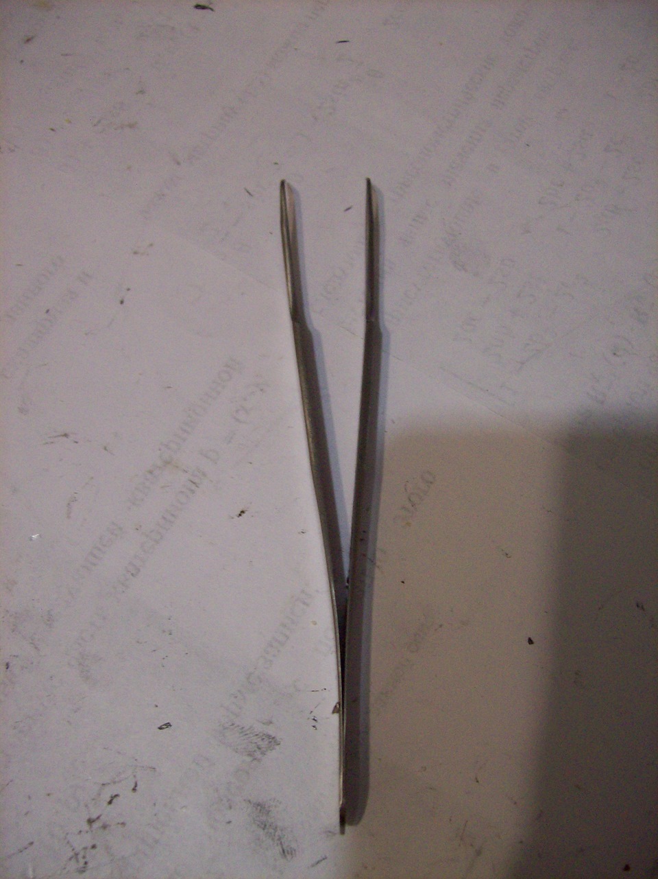

— Пинцет. Опять-таки желателен — проще будет доставать штифты — они мелкие, могут потеряться. Пинцет у меня такой:

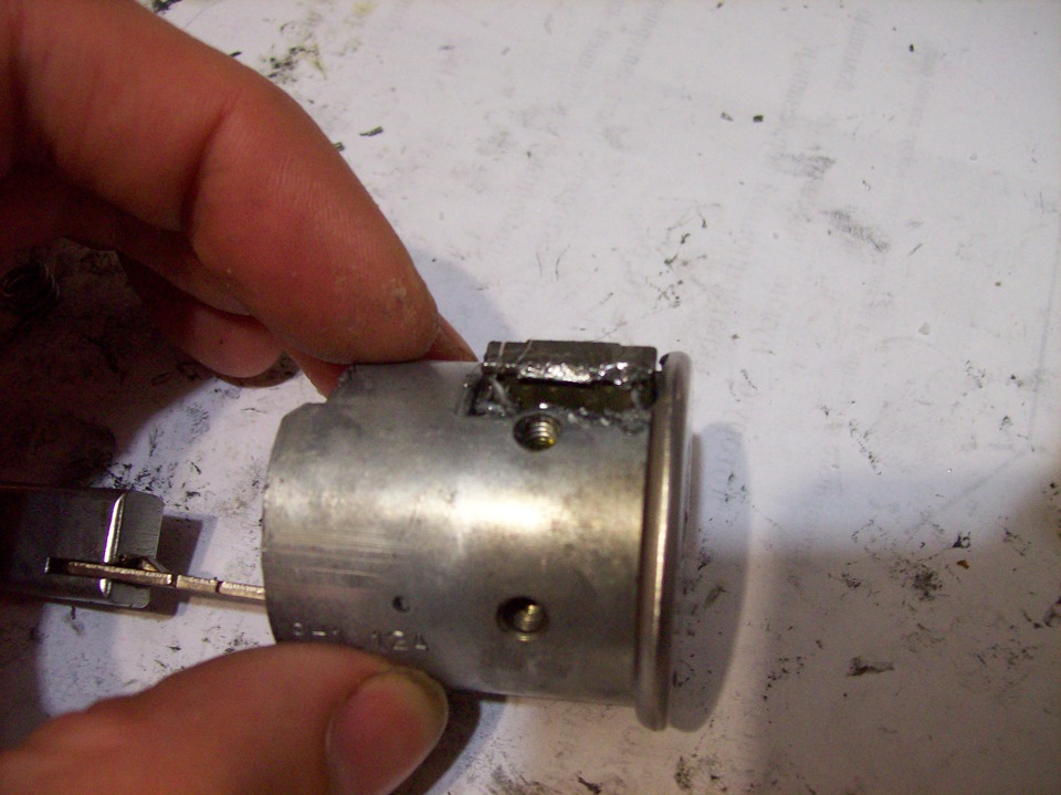

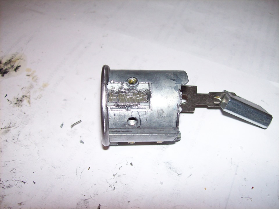

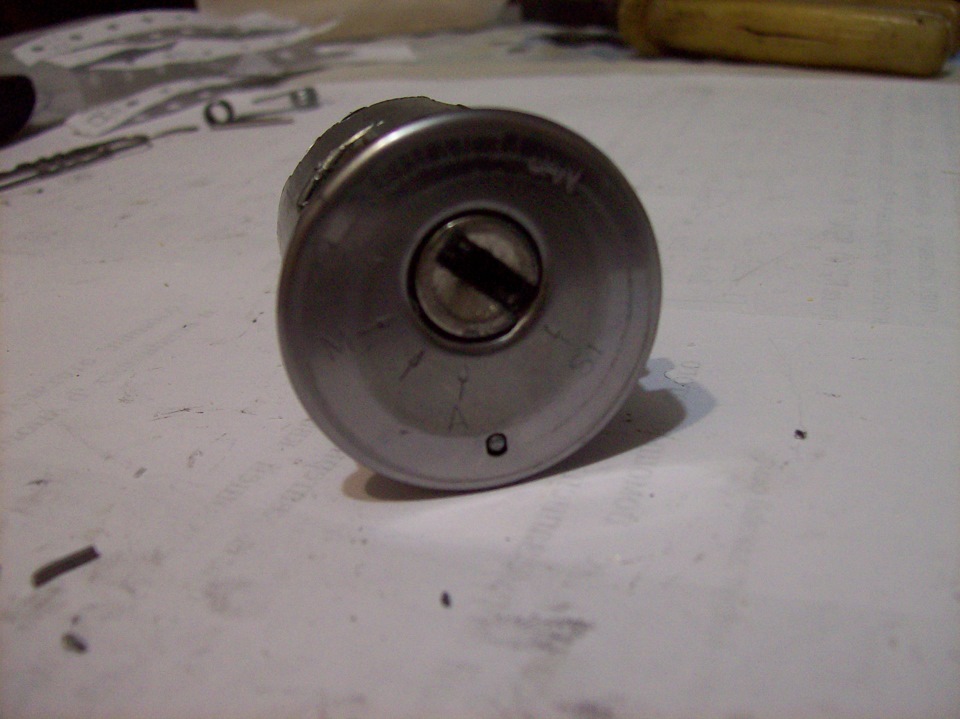

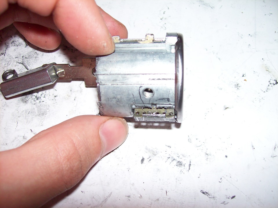

Снятый замок во всех ракурсах:

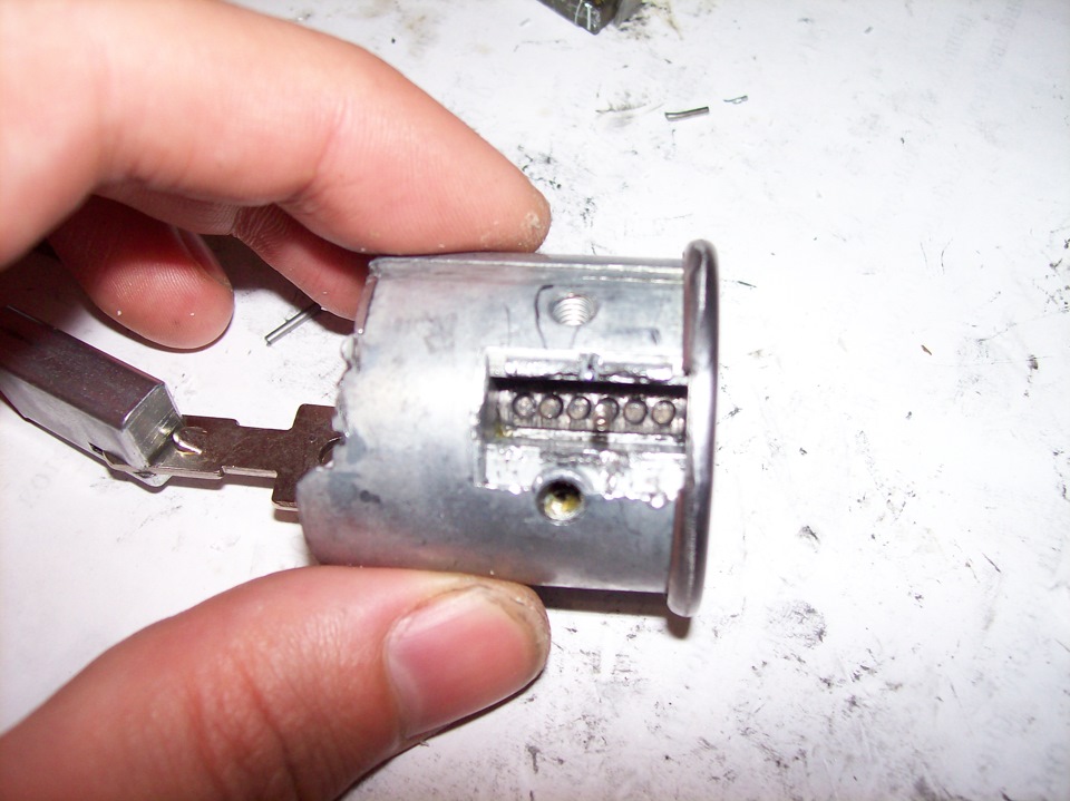

Приступаем к разборке.
Очень рекомендую производить разборку в указанном порядке — тогда снижается вероятность что-то потерять или поломать.

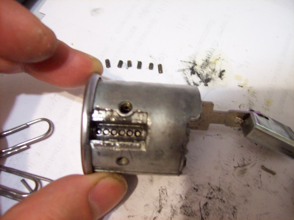

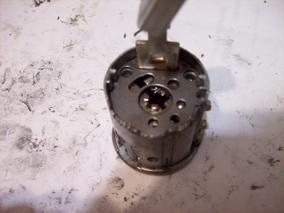

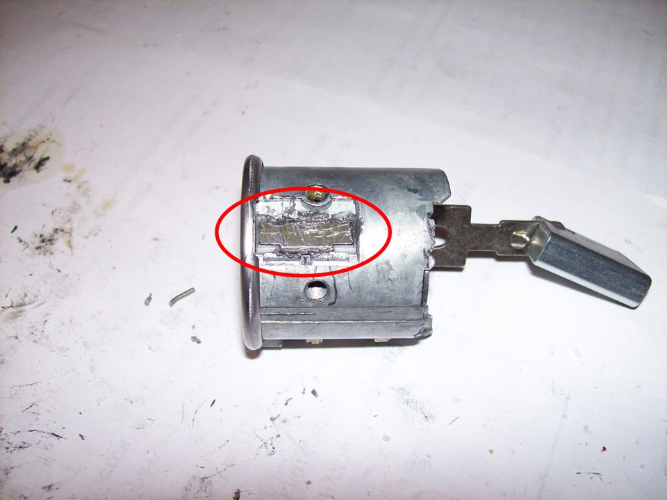

Сначала, вынимаем "держатель" верхних штифтов. Именно сначала, ибо, потом они могут улететь вниз под действием пружин, а пружинки согнуться или сломаться. Так было у меня — но слава богу обошлось. Поэтому здесь буду писать именно о верном варианте разбора.
Важно! Выньте ключ и не вставляйте его до соответствующих инструкций.

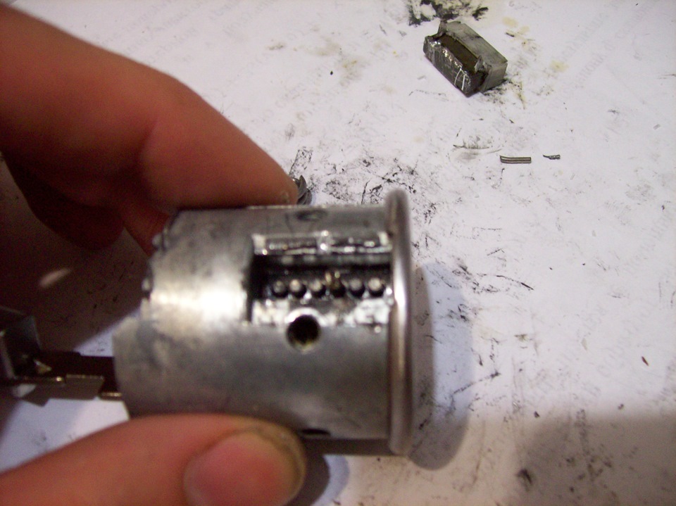

Этот держатель тянется вверх, а не как мне казалось, просто снимается (отсюда куча деформированного пластика сбоку). Возможно, он немного будет "завальцован". Ну это не беда для нас — так ведь? ;)
И тихонечко, аккуратненько вынимаем:
Аккуратненько, т.к. там маленькие пружинки, которые будут стремиться и сами выпрыгнуть и штифты повыталкивать — можно перепутать потом при сборке.
Если у вас получилось все вынуть, а штифты остались на месте — ну вы просто счастливчик и везунчик — можно сбегать за лотерейкой ;) Всем остальным — не расстраивайтесь — позже я постараюсь объяснить, как бороться в этими "непослушниками" :)

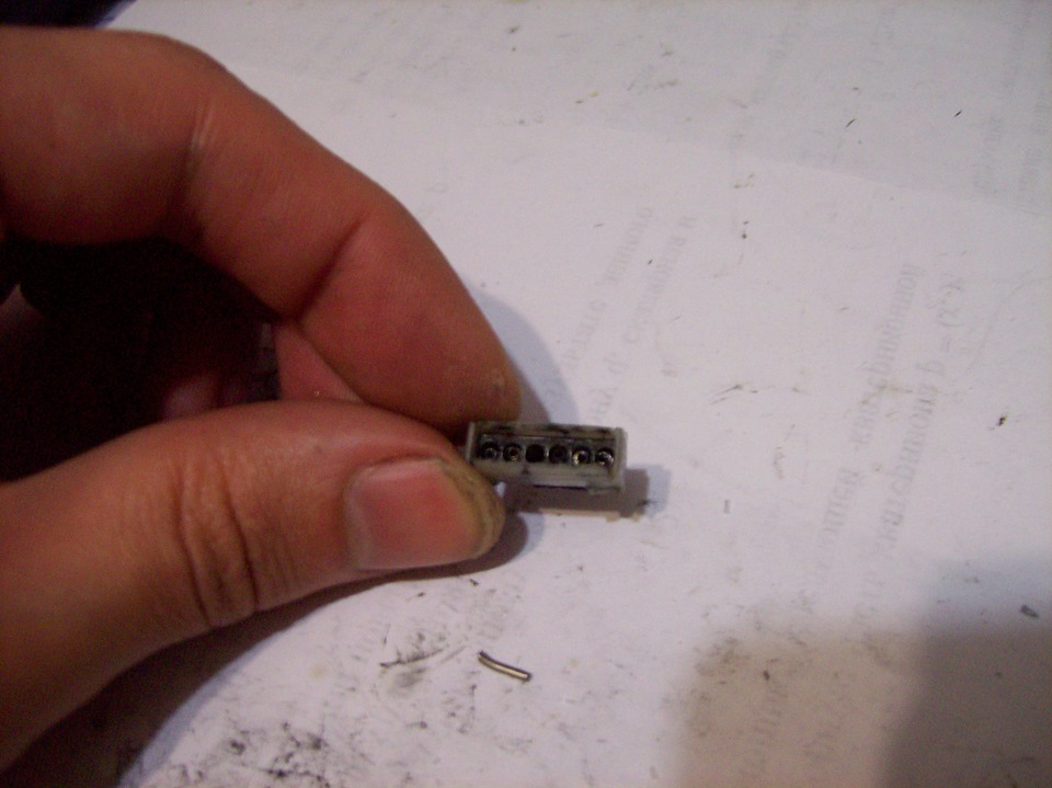

Ну, и собственно, сам "держатель" с пружинками внутри (сорри за качество — что-то моя цифромыльница невзлюбила макросъемку):

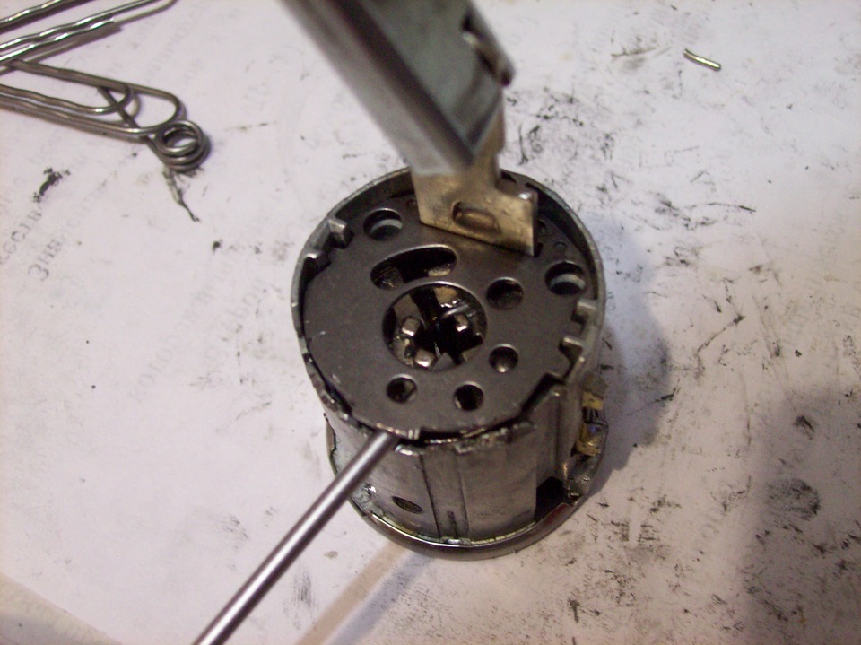

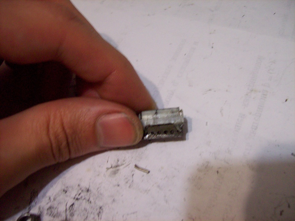

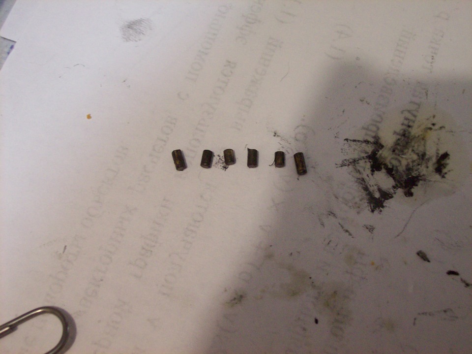

Далее, если вам повезло и вы вынули держатель, а штифты на месте, необходимо разложить штифты по порядку где-нибудь на столе подальше от зоны разборки, чтоб ненароком не зацепить. Если не повезло и они рассыпались — уложите их по порядку примерно — как вы считаете как они были.

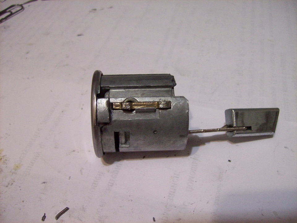

Но рано возрадовались, помимо верхних, есть еще и нижние штифты, которые остались внутри подвижной части замка:
Не вставляйте ключ, если не хотите их потерять.
Важно! Очень рекомендую сохранить порядок этих штифтов (тем более, сами они никуда не должны деться — они там хорошо сидят) — это этого будет зависеть дальнейший "геморрой" по восстановлению порядка верхних.
Можно их "утопить" поглубже — они не вывалятся и мешать не будут.

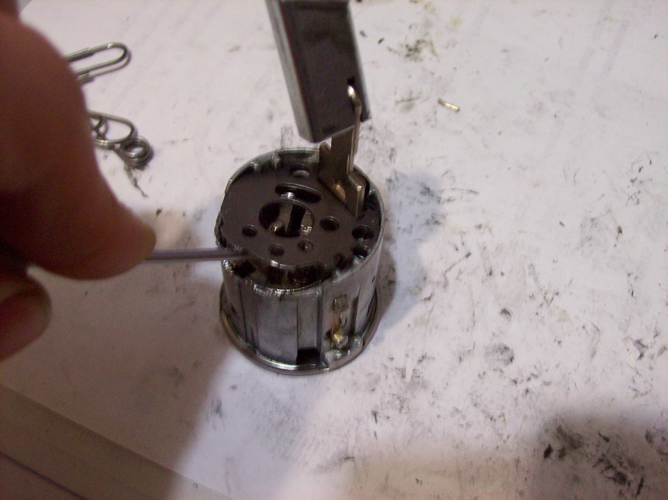

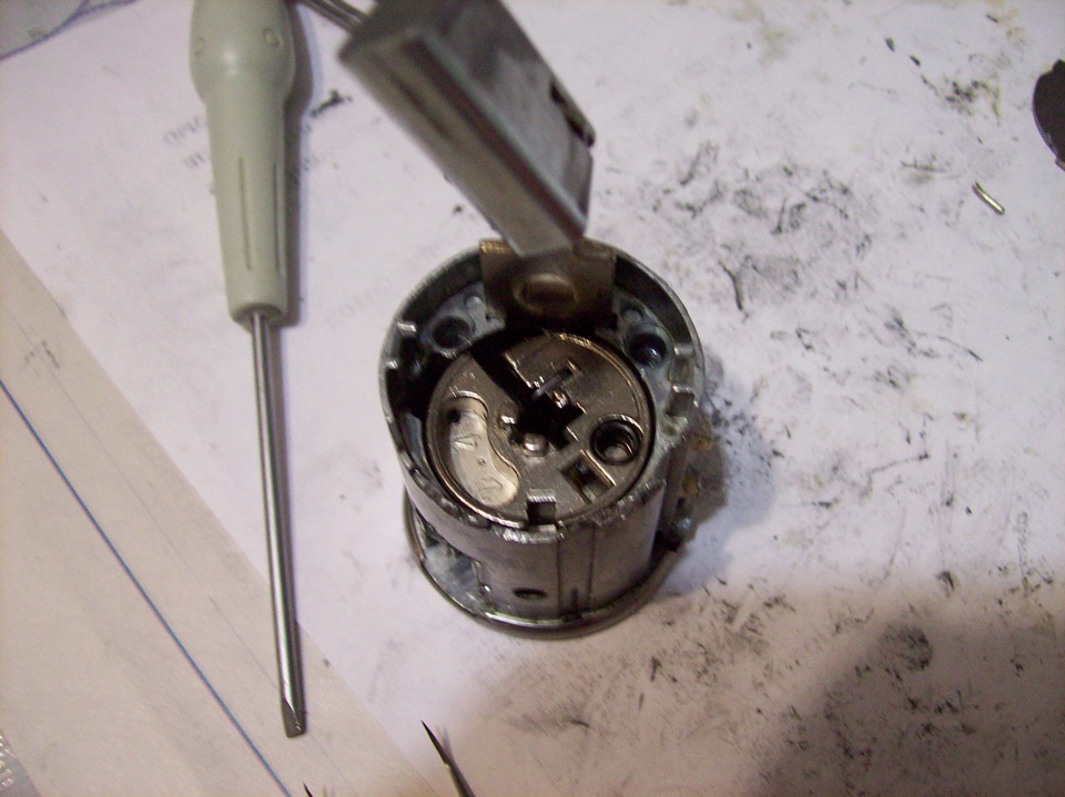

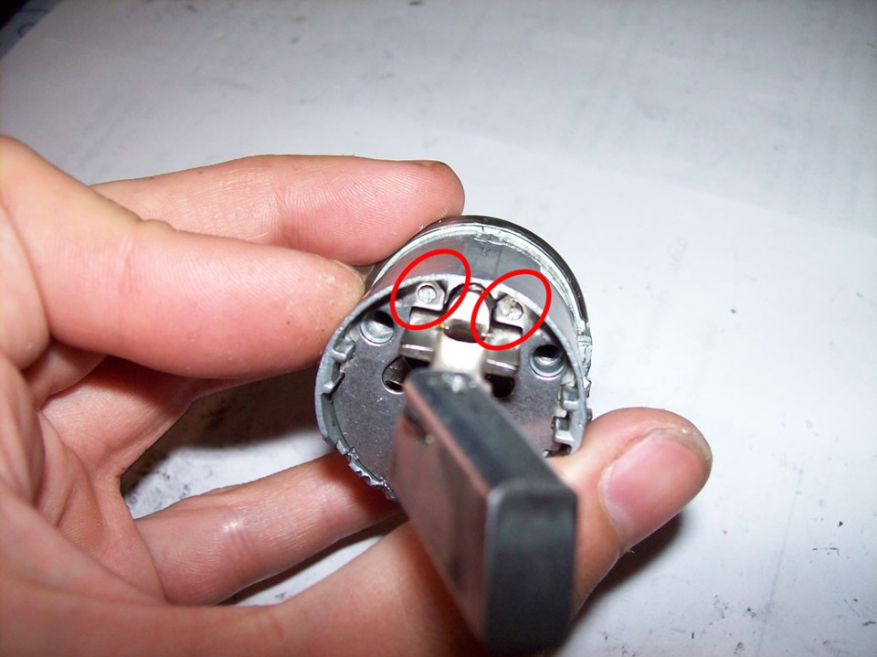

Далее, развальцовываем заклепанные направляющие (можно и не развальцовывать, если так получится снять крышку):

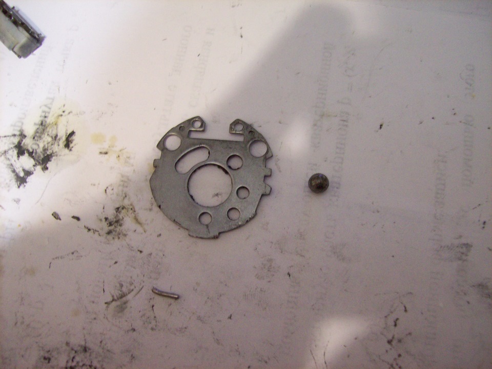

И снимаем крышку, с торца. Будьте осторожны — есть маленький подпружиненный подшипник — может улететь (кстати, подпружинен и сам механизм блокировки руля — торчит далеко за пределы замка):
Снятая пластина и подшипник:
Подшипник выполняет роль "толкателя" ключа в ближайшее положение переключения режима. То есть, чтоб ключ не застрял между, допустим, первым и вторым положением включенного зажигания, а был либо в перво либо во втором, когда мы его (ключ) отпустим.
Замок без пластины:
