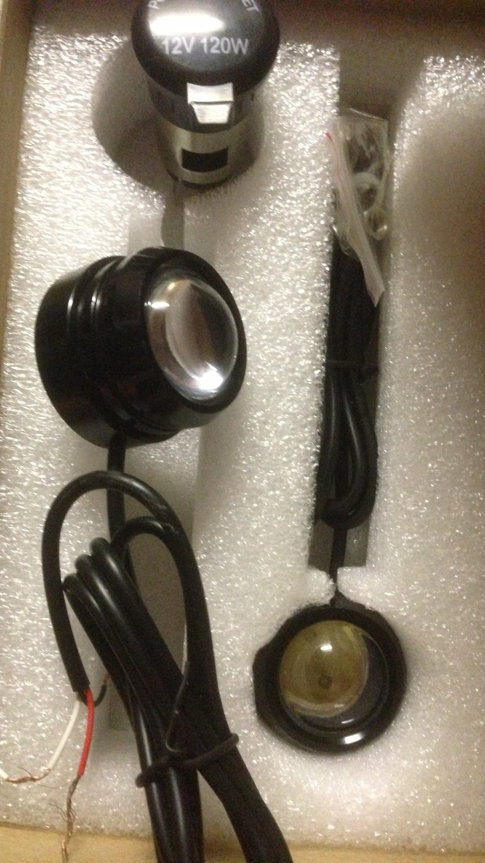

Решил поэкспериментировать со светодиодным светом. Были заказаны мощные 10 Вт светодиоды Eagle Eye. Ждать пришлось чуть больше месяца, причём по треку было видно, что более недели посылка тусовалась по территории Москвы, видимо на Моспочтампе работают одни гастарбайтеры и ориентируются слабенько.
Корпус Еagle Eye алюминиевый, качественный, стеклянная линза средненького качества, внутри видно два пленочных светодиода бледно-жёлтого цвета, есть режим стробоскопа.

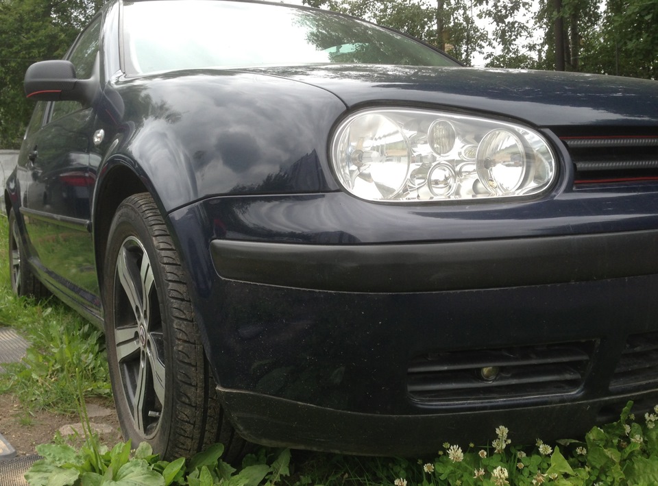

Проводка в авто была положена заранее, использовал разгрузочное реле, предохранитель и тумблер. Пришлось повозиться с врезкой корпусов в решетки переднего бампера, благо корпуса небольшого размера.

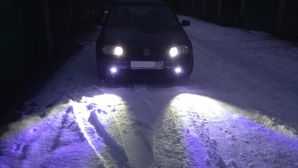

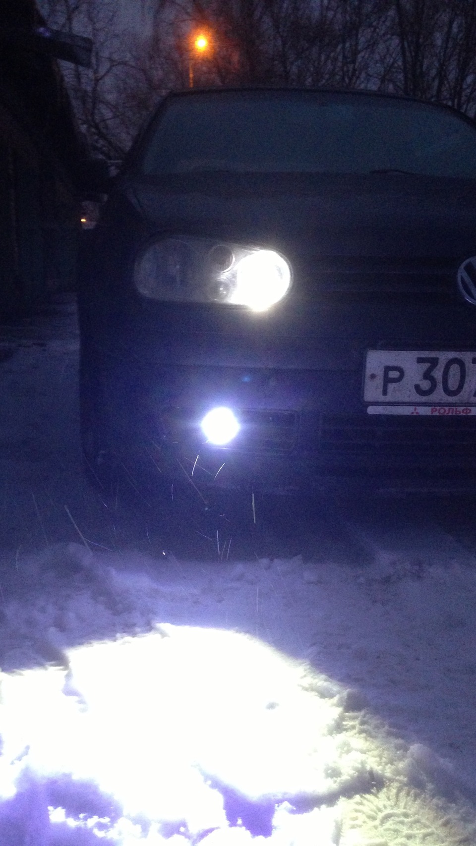

Что сказать про сам свет. Использовать эти светодиоды в качестве противотуманок не получится, луч круглым конусом и его реально мало для противотуманок, хотя производитель приводит грандиозные цифры, врут безбожно. Спектр света бело-синий и очень контрастный, как у электросварки, для глаз очень не приятный, освещённость резко падает через 5 — 7 метров. Из этого напрашивается очевидный вывод использовать как дневные ходовые огни, на что изначально и был расчёт. Загораются ДХО при включении зажигания без дополнительных телодвижений и гаснут при выключении зажигания.
