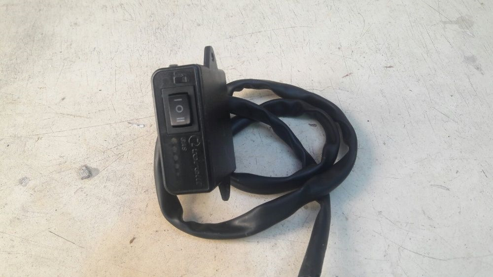

9 — Переключатель топлива
Электронное устройство предназначенное для переключения между двумя видами топлива, при остановке двигателя автоматически отключают подачу газового топлива. Поставляется в различном исполнении, устанавливается в салоне втомобиля, в согласованном с заказчиком месте.
