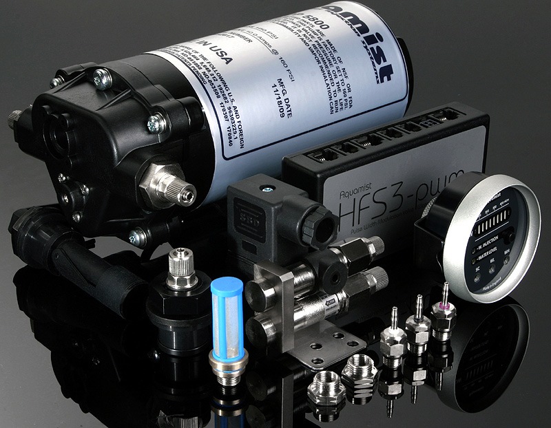

Представляю вашему вниманию систему водо-метанольного впрыска Aquamist HFS-3 либо есть ещё более продвинутая 4я версия. но я думаю третей в полне достаточно!)
Система впрыска водометанола Aquamist HFS-3
Комплект впрыска водометанола HFS-3 это эталон с которым сравнивают все прочие системы впрыска воды (метанола). В данном ценовом диапазоне, ни один другой комплект не может обеспечить полную частотную модуляцию управления клапаном впрыска при 100% контроле потока.
Общее описание:
Система впрыска водометанола Aquamist HFS3-pwm является “рабочей лошадкой” в линейке систем впрыска Aquamist. В базовый комплект поставки входит система измерения количества впрыскиваемой жидкости, монитор для установки в салон и блок управления plug&play.
Как это работает?
Система управления считывает загрузку форсунок и давление во впускном коллекторе, что позволяет обеспечивать соблюдение точной пропорции впрыскиваемой жидкости относительно топлива при любой нагрузке и любом режиме работы двигателя.
Используемые технические решения:
Клапан PWM или иначе ”быстродействующий клапан” (Fast Acting Valve – FAV) обеспечивает точную дозировку жидкости в соответствии с сигналами от HFS-3 контроллера. Насос постоянного давления с клапаном сброса производства компании Aquatec обеспечивает высокое давление в линии (более 10 атмосфер). Работа системы схожа с работой большинства современных систем впрыска топлива, когда в рейке поддерживается постоянное давление, а форсунка является дозирующим устройством. Использование высокопроизводительного насоса и высокоскоростного клапана обеспечивает системе стабильную и точную подачу жидкости в широком диапазоне нагрузок. Кроме того постоянное давление в линии позволяет снизить инерционность системы. В отличие от всех других систем где регулирование впрыска происходит за счет включения и отключения насоса в комплекте впрыска водометанола Аквамист насос работает в полную мощность, а клапан дозирует объем смеси в идеальной пропорции.
Краткий обзор контроллера Aquamist HFS
Быстрый взгляд на контроллер показывает, что в системе используются высококачественные позолоченные разъемы под специальные фишки, для работы с низковольтовыми сигналами, а также токами свыше 1.5 А. В контроллере HFS3 используется собственное силовое реле и предохранитель, что избавит Вас от необходимости искать подключаемый источник напряжения в салоне либо блоке предохранителей. В контроллере используется нагрузочный резистор чтобы исключить появление Check-Engine, а также реле для стабилизации бросков напряжения.
В нижней части контроллера расположены 3 светодиода: Зеленый – сигнал загрузки форсунок, Желтый – порог срабатывания и Красный – максимальный поток почти достигнут. Кроме того на блоке расположены 4 триммера для регулировки работы контроллера под Ваши конкретные задачи. Существуют комплекты для работы с конкретными моделями авто.
