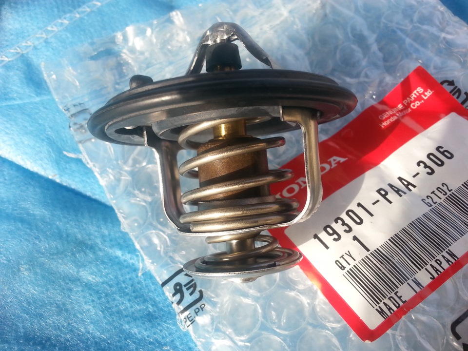

Еще в прошлом году, после покупки авто в планах была замена термостата! Но как-то, руки не доходили . Так как свой старый автомобиль я перегревал (двигатель) два раза (но по другим причинам) у меня появилась фобия на перегрев мотора.

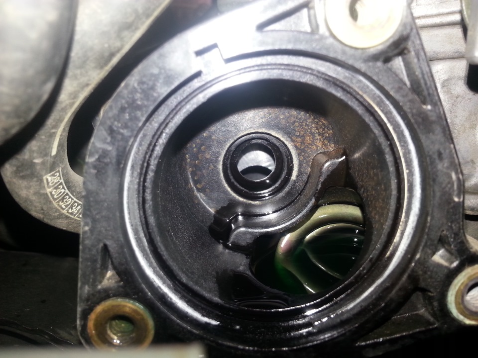

И вот однажды выехав вечером в сторону 2-го Жд-вокзала увидел что, стрелка температуры поползла вверх! В испуге сразу включил печку на максимум, но мотор не глушил, температура заметно опустилась вниз. Выдох, еще раз выдох, биение сердца и мысли что это может быть. Остановившись и открыв капот, начал рассматривать нет ли утечки антифриза, но нет все в порядке. Метался от мотора в сторону салона и постоянно смотрел на указатель температуры. Вроде в норме.Разворачиваюсь и еду домой. Попал в пробку температура опять поползла вверх, останавливаюсь открываю капот и замечаю не работает вентилятор охлаждения. Открываю блок предохранителей нахожу предохранитель вентилятора и его реле. Замыкаю вентилятор на прямую на аккумулятор. Проверка показала что, все в норме. Следующий шаг, подозрение на термовключателя вентилятора(кот. перед термостатом стоит) и почему то сделал вывод что во всем виноват именно он.
Узнав цену на новый датчик включения вентилятора был шокирован ценой в 105$. Начал поиски дубликтов. Поиск не дал результатов. Расстроенный иду домой пешком, в голову лезет мысль проверки данного датчика. А может не в нем причина, может в другом? Чтобы не гадать, беру мультиметр подключаюсь к контактам термовключателя, ставлю на прозвон, беру второй мультиметр чтобы иметь возможность измерять температуру воды. Кидаю все это в маленькую кастрюлю заливаю водой, начинаю кипятить. И вот температура идет вверх мультиметр молчит 91,92,93,94,95 и…

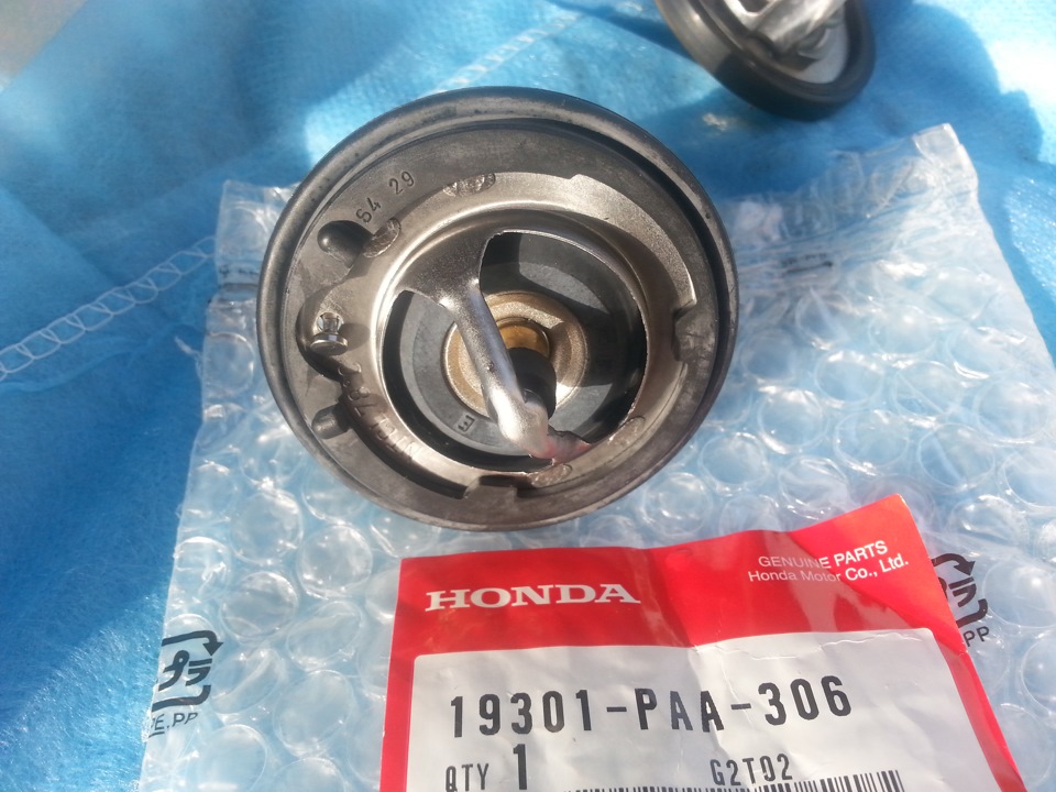

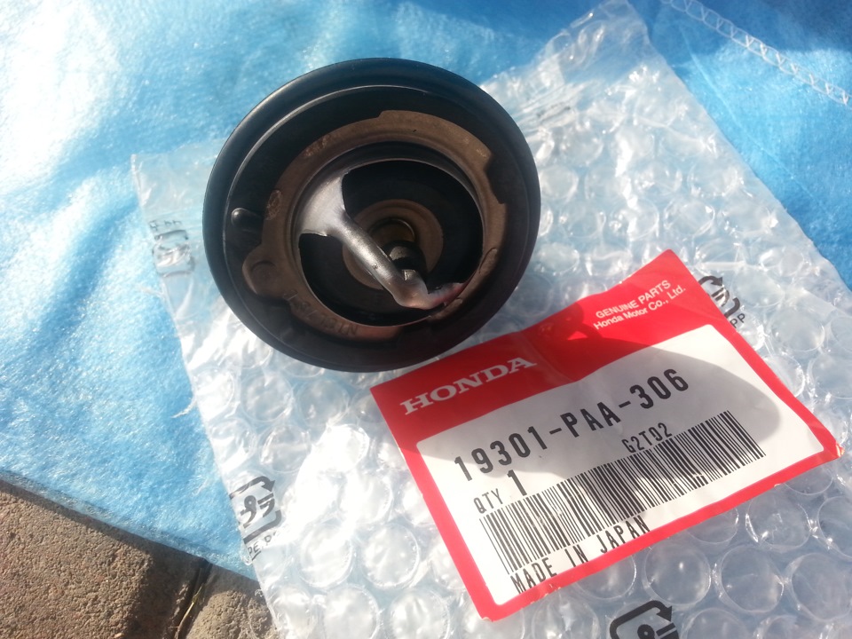

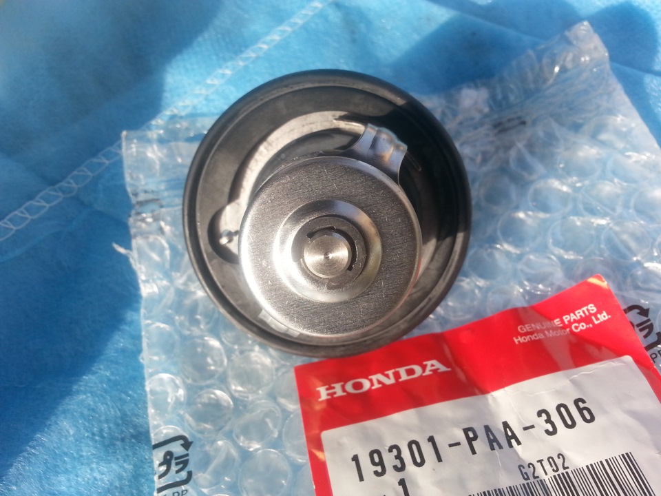

Срабатывает мультиметр который подключен к контактам датчика. На радостях проверяю сие хозяйство еще и еще. Вывод термовключатель работает что, не может не радовать. И всего бы этого не делал я, если бы сразу проверил нижний патрубок радиатора. Через два дня выезжаю из дома, даю малый круг по своему району, затем домой. остановился температура в норме, открываю капот на всякий случай. проходит еще несколько минут и стрелка опять лезет вверх. Глушу мотор и проверяю нижний патрубок, холодный, сволочь он холодный. Вывод клин термостата который не пускает антифриз по большому кругу и не дает сработать датчику вентилятора. Ну а дальше все немного проще покупка нового термостата, новый антифриз и т.и т п. Все брал в оригинале чтобы быть уверенным. Совет таков-если не меняли термостат, то лучше поменять чтоб не попадать в такую ситуацию. Ведь это большой риск!

Блин… у меня точно такая история вышла) но поставил Vernet
Уже купил термостат фирмы Vernet(Франциия), на следующей неделе будет замена:)посмотрим чем закончится моя история с печкой!
