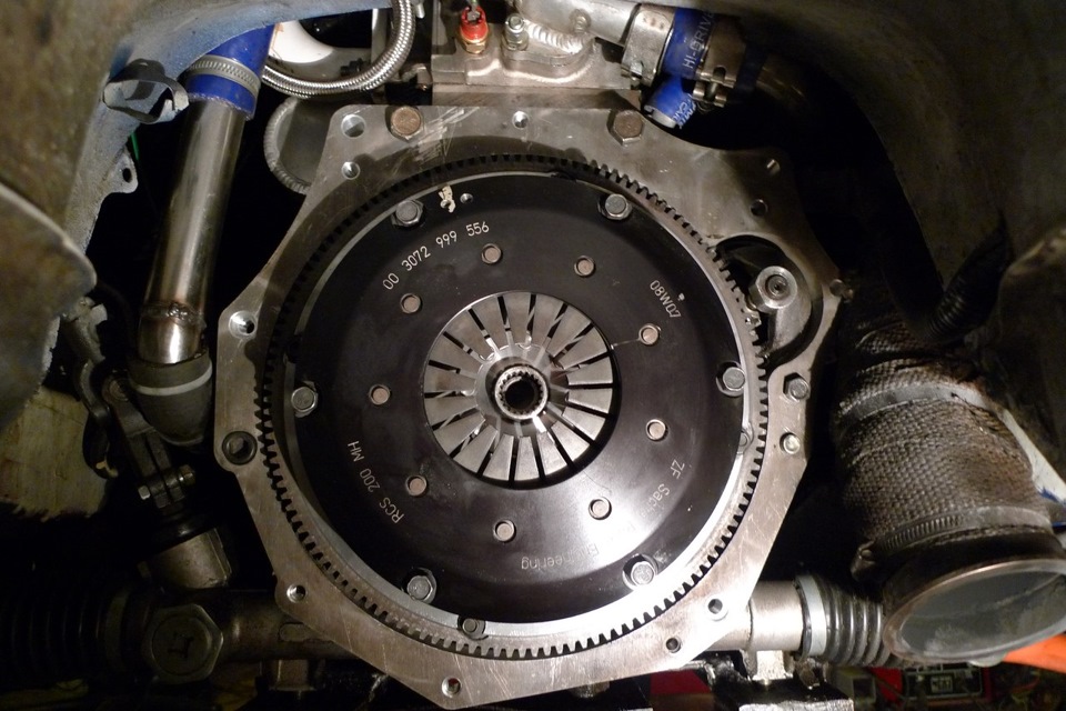

Давненько тут не рассказывал процесс доработки машины!

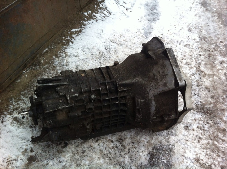

после многочисленных поломок кпп было решено установить бодрую и мощную кпп от бмв
начну рассказывать процесс доработки машины)
кпп

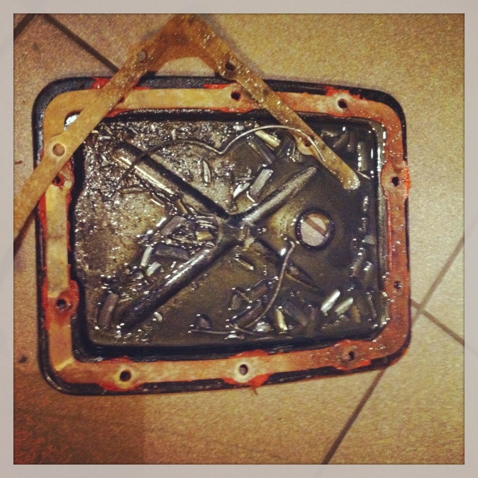

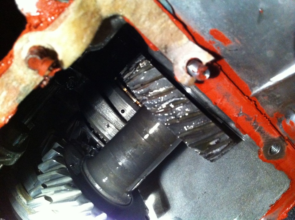

Купил кпп на разборке где пилят машины из европы
отмыл! новые сальнички и расходники,
Пару дней мыл! результатом довлен после мойки как новая) не скажешь что 1991 года

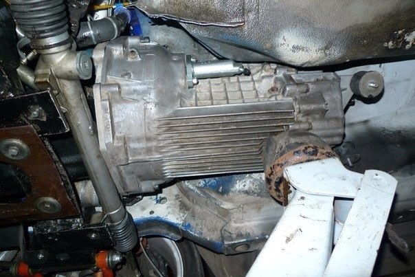

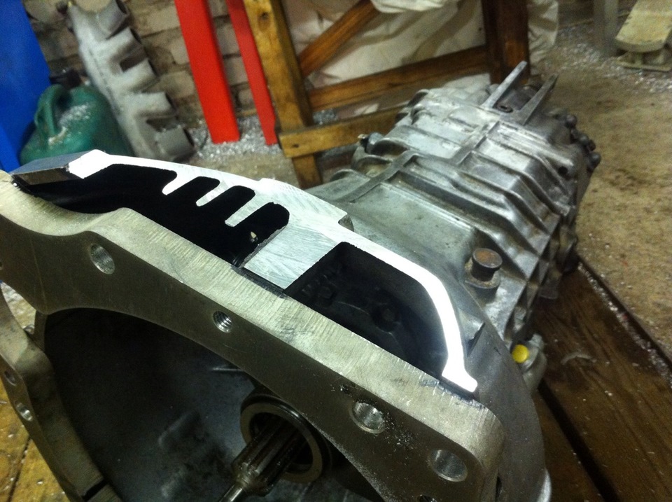

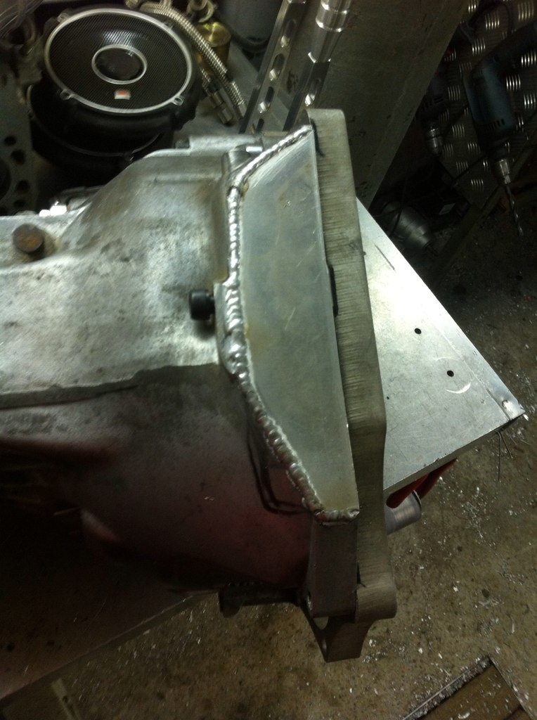

далее проектировал что отрезать что подрезать
самое главное эта платина на чпу! из алюминия переходная
вот фоточки процесса
если будет интерес расскажу что делается дальше)

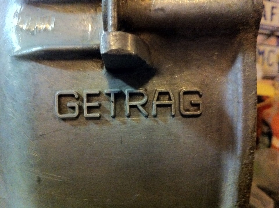

Привет. Подскажи пожалуйста. Сколько оборотов с татой рейкой?
Денис, подскажи пожалуйста, это гетраг 280? или я что то путаю. Очень срочно нужна инфа ((
нет, это 260 Гетраг.

Расскажи плиз про сцепу — какой маховик, венец, диск — от чего …
Как подружил первичный вал с коленвалом?

а я смотрю в инстаграмме фотка GETRAG и думаю чё за… а ты вот чё заморочил:) со спидометром как?
от кардана или полуоси будет)

Какие передаточные числа? Кстати первый раз такую кпп вижу)))
Почти как в стоке на тазу

не обязательно там платину делать, 2 шпильки и два ушка надо приварить там и всё.
это очень не надежно! то ли литой корпус то ли ты ушко приваришь и его оторвет огромным крутящим моментом
Comfort customs
Это уровень
это сложнее затратнее, если возможности есть делать так то пожалуйста делайте)
это по деньгам дешевле до старта) просто после первого- второго старта станет куда дороже пластины)
нормал откопал такую редкость! Со сцепой как у слипера будет?)
Всмысле как у слипера? У меня корзина сач давно уже
ну у бмв шлицы то другие
Диск заказал сразу под шлицы
о нормал, а где заказывал и диаметр какой?
рэйс партс у Сергея
диаметр 200

На верхних фото дриснувшая вазовская коробка?
одна из дриснувших
ни чего так и не понял! как именно пилиться колокол и какая нужна пластина, чертеж к примеру есть? Что делать с маховиком сцепой и выжимным? и как колокол к стартеру подходит на том же месте остался? И еще не вижу кулису КПП где она на бмв коробке? поэтому много вопросов которые реально многих заинтересуют! Если не сложно распиши что да как!
Привет
колокол пилится как хочется! я тпилил то что мне мешает, чертеж платины выкладывать принципиально не буду это разработка и она ценится, маховик и сцепу можно хоть сток оставить только диск подобрать нужный! выжимной кастом, стартер крепится к пластине, кулиса еще в разработке пока все в стадии) ждите
