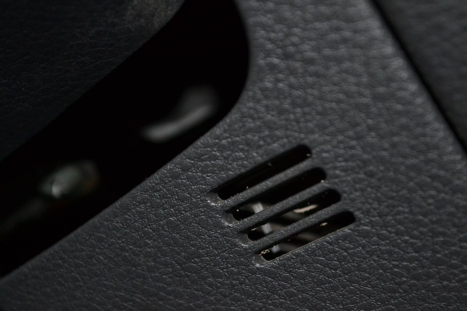

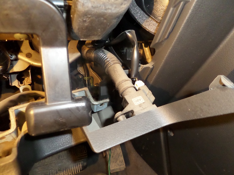

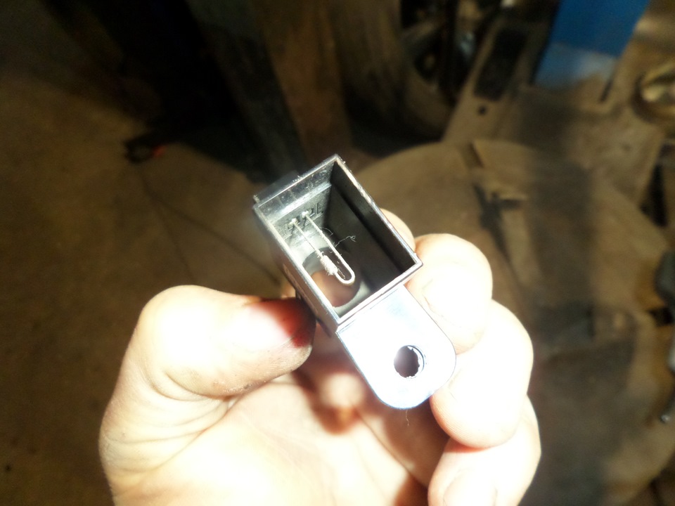

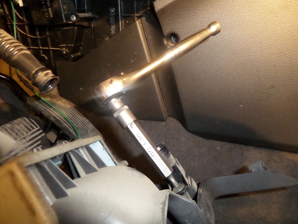

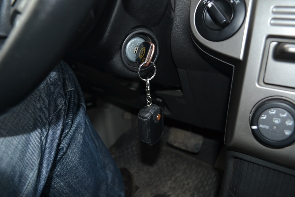

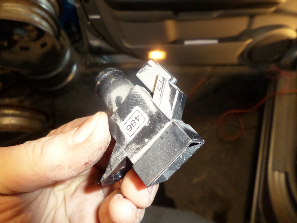

Давно советовали его почистить. Но вот только сейчас руки дошли)) Долго сначала не мог его найти, но потом разглядел его все таки))) Снял накладку под рулём и с помощью трещотки и звездочки (Т20) открутил. Датчик был в пыли и грязи. Почистил клинером (очиститель карбюратора). Проверить лучше стало или хуже пока не получается, холодно на улице))
Nissan (27720-15U00) Датчик температуры воздуха салона.

А чем можно промыть датчик температуры салона, WD-40 подойдёт?

Знаю:)Открываете капот, под замком капота будет идти вертикальная балка, на ней будет датчик пластиковый закреплен, он и есть уличный.
вот думаю его то же почистить, а то врёт на два градуса))
Будет интересно посмотреть:)Я не пробывал разбирать его, но врет он часто, потому что перед радиатором прям расположен.Само точно показывает это зимой когда картонку за ним ставишь.
дак он вроде не разбирается))
Значит логически там нечего чистить:)Ибо грязный он быть не может.Максимум пыль, или перенести его подальше от радиатора.

Кто чистил писали летом, что изменения градуса на 2 были, ну это наверное зависит от того на сколько он загрязнён.
Конечно, от загрязнения сильно зависит.
Я вот не знаю датчик ли виноват, но у меня климат толком не держит заданную температуру :)
скорей всего он, может трубка с него спала? нашел где он расположен?
Я знаю где он, но вот погодка не для экспериментов, да и времени нет :)
После пятнадцатого полезу :)
