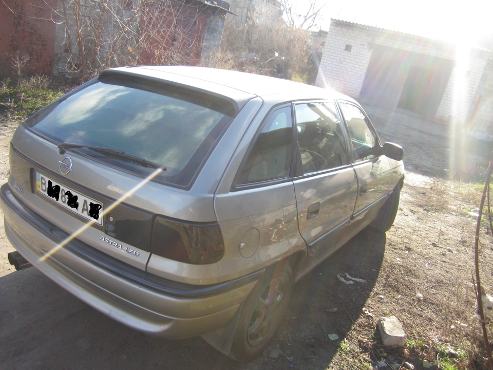

не смотрятся на моей астре с черной вставкой на ляде стандарные фары, решил я их немного изменить.
Технология такая снимаем их шлифуем наждачкой р400-р600 обязательно с водой а то будут натиры, сошлифовуем все надписи не к чему они там .Далее делаем напыление акрил краской черной и ждем 5-10 мин, кроем 2к лаком в 2-3 слоя с выдержкой между слоями 15-20 мин.Обязательно чтобы на компрессоре и пулике стояли фильтра (У меня 4), а то будет кидать конденсат или масло и на окрашиваемой поверхности появятся кратера, избавление от которых полная перекраска. Ифинишная отделка -шлифуем лак р2500 с водой и полируем полиролью (3м).
Главные отличия от красок в баллнчиках -хорошо просвещается свет от ламп, твердость, возможность заполировать если поцарапали.
