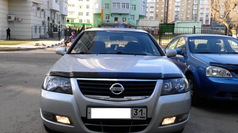

Вот полученный результат (в кадр попала и Пиканта моей жены, про которую кстати тоже есть что написать).
