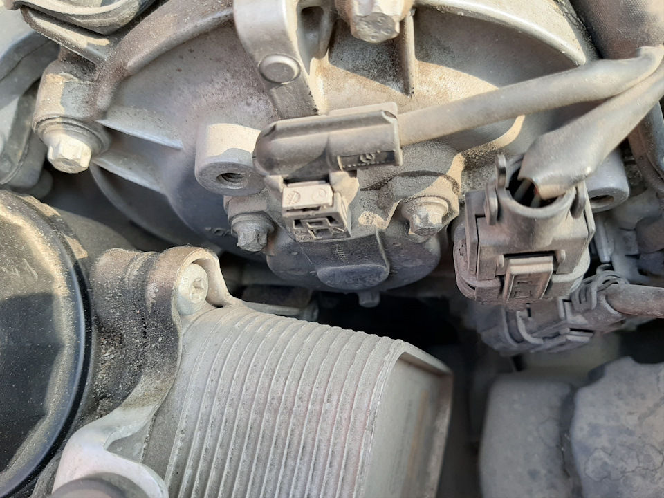

С 10000 км периодически загорался check engine. Сервисменя разводили руками, просто чистили ошибки и так по кругу.
Коды ошибок: 0272, 0060, 0064, 0276.
Спрашивал в разных сервисах, но все говорили разное. В основном, что растянута цепь или проблема в балансировочном вале. Но на прошлой неделе, когда ставил команд, подключили к компьютеру посмотреть ошибки. Старуха вывела, что нужно поменять все 4 электромагнита A2720510077 на электромагниты нового образца A2720510177. Притом программировать ничего не надо, то есть снял, поставил и готово.
Нашел и купил оригинал по 700р. за штуку. Приехал в сервис, но поменять их оказалось не так то просто. Правые снимаются просто, но чтобы добраться к левым надо снимать бачок ГУРа (а значит и жидкость менять) и охлаждение масляного фильтра. Ну и все резинки само собой. Но снимать все это очень не хотелось, поэтому сгонял в южный порт в масдак и купил маленький ключ. С ним удалось про лезть в узкий зазор и вытащить оба электромагнита. Check больше не загорается и не мазолит глаза. Ура! :)
UPD: Совсем забыл сказать, что балансировочный вал надо снимать на моторах автомобилей до середины 2007г.

А что за ключик такой Вы купили? У меня вот один датчик осталось заменить, тот что выше на фото. После замены нужно его адаптировать или как то в мозгах прошивать? Или просто тупо механически его заменил и все хорошо?
Да я уж не вспомню, маленьким каким-то ключиком подлезли
Адаптировать не нужно, но я бы ошибки сбросил

А что, прям все 4 магнита A2720510177, в автодоке пишет 2 A2720510177 и 2 A2720510077? А еще вопрос, если джеки чан горит и периодически исчезает, т.е. со старыми магнитами, — это не влияет в целом на работу движка?
Многие так и ездят и не парятся. У меня чек стал перманентным когда один из этих датчиков дал течь в прокладке.
A2720510077 — старого образца
A2720510177 — нового образца
Меняются все вместе.
