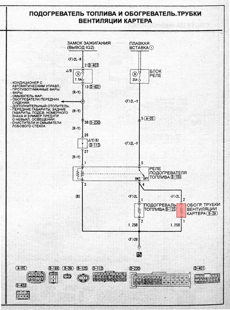

Обогрев сапуна необходим в зиму, как и не мало людей на форумах решили обогрев не снимать. Да, японцы конечно его сделали тупо. Обогрев включается постоянно и зимой и летом просто при повороте ключа в зажигании. Они даже термостат не поставили, чтоб при "+" обогрев не включался, а при "-" включался. Кому "страшно" тот может в жаркое лето вытащить предохранитель или релюху, или — отсоединить разъем обогрева. Соответственно на лето можно просто эту систему отключать. Потом, при наступлении морозов, восстановить работу обогрева. Это будет действительно правильно. Внизу схемка какую релюху вынимать.
Почему у нас машины еще не «сгорели»?! К примеру у меня с 2007 года, так потому что при обычной эксплуатации косяк этот не вылазит, никакого перегрева нет и все работает в штатном режиме.
Вот внизу схемка по электрике и фотка этого самого обогрева сапуна на моем движке 4М41…
Смотрим на схему обогрева сапуна — по схеме видно, что он висит на предохранителе в 25А, что если замыкание или еще что-то, то он просто перегорит — что исключает страшилки про "возгорание"…, как и включает его релюха.

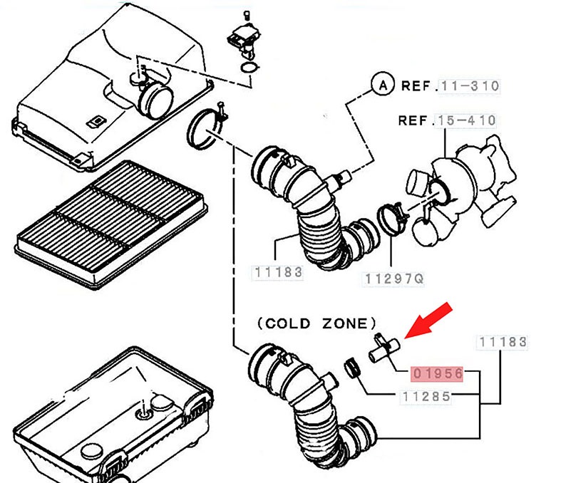

Искал искал по обогреву сапуна инфу. Это случайно не датчик температуры воздуха на впуске?
Не похож он как то на подогрев)
Еще перед турбинкой должен быть такой датчик, но он еще с датчиком расхода воздуха.
Ничего случайного тут нет. Все правильно мной указано и показано.
На моей фото в левой её части, где красной стрелкой показан обогреватель сапуна, виден с проводкой и датчик массового расхода воздуха. По температурному датчику отдельная тема.

обогрев сапуна — неуправляемый (включение зажигания = включение обогрева, см. схему №1). Именно его и отключаю предохранителем. А ТЭНы отопителя действительно управляются с блока климата.
