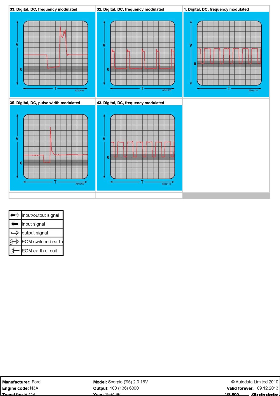

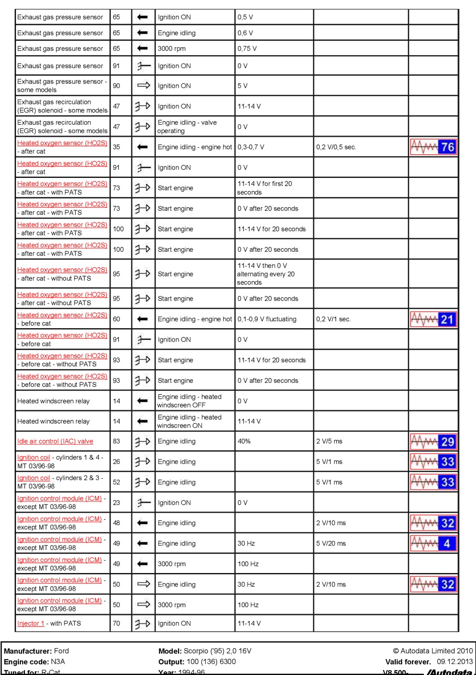

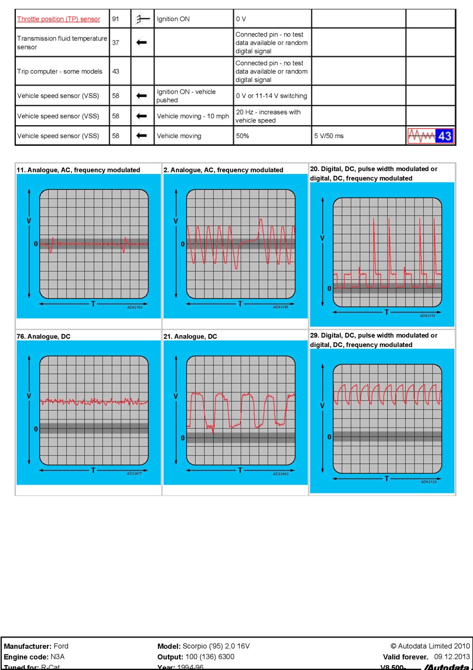

схема датчиков

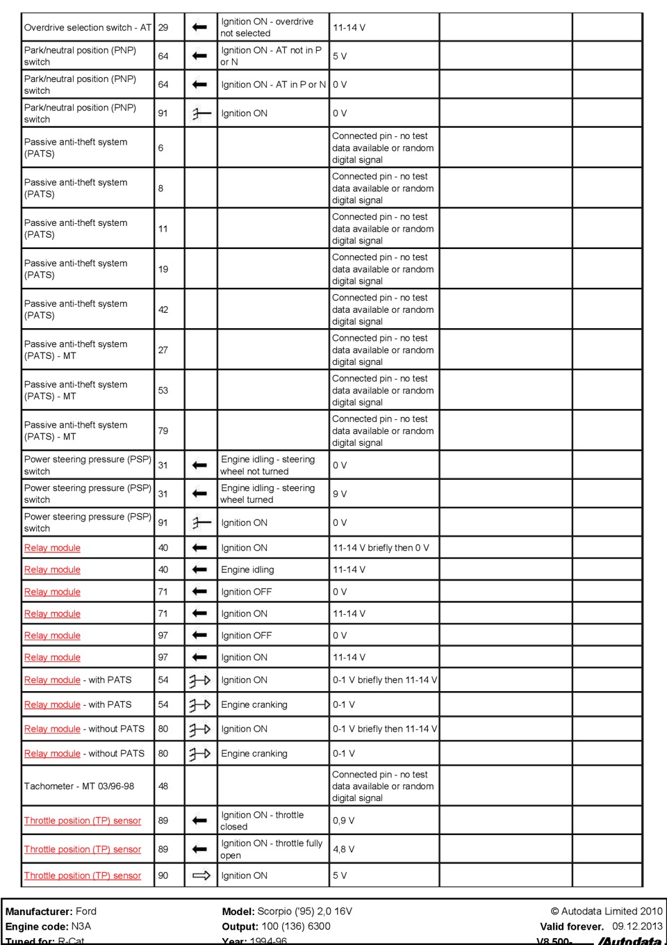

контакты колодки- назначение

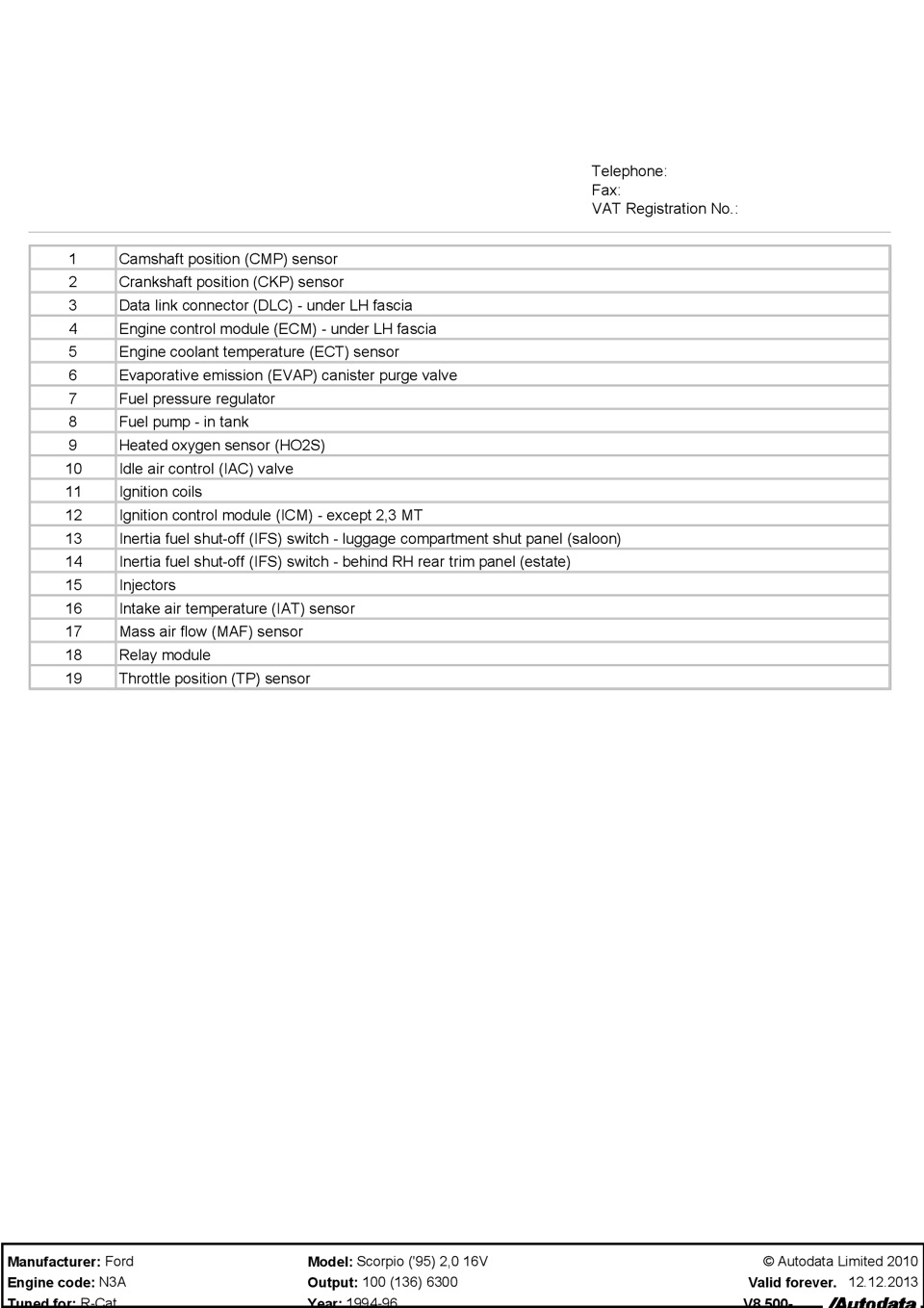

расположение датчиков в моторном отсеке
а где брали информацию? есть такое же только для мозгов N4B?
помогите, подскажите какие пины на мозгах приходящие от датчика температуры всасываемого воздуха двигатель 2.3
привет, а на v6 2.9 BRC случаем нет распиновки ?)

добавил картинки с расположением датчиков
Уже видел спасибо.
Да и В83?
А75 — приборка скорее всегоX88 — соединение с проводкой на кондиционерA35 —Y102;Y104 — клапана егр, попробую сделать картинку где стоятА4 — коммутатор, возле фары, на крыле, за горловиной бачка для омывайкиВ83 — ДАД, где стоит — без понятия
Первая схема непонятно что и где находится (А75;X88;A35(нет на схеме);Y102;Y104)и где стоит А4? А так вроде все ясно. Спасибо!
Уже видел спасибо.
Да и В83?
A35 —
