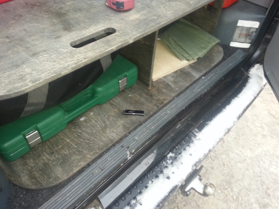

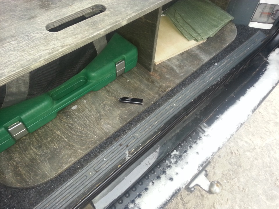

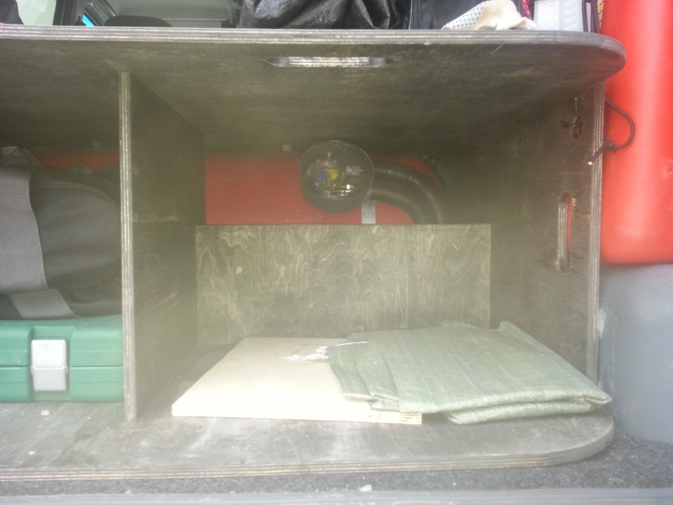

К лирике переходить не буду вот фото как все у меня получилось. Короб съемный никак не крепится. (Закрепить бы надо только пока руки не доходят и не так все просто с крепежем. Надо чтобы легко снимался ставился и не торчал крепеж.) Если что кому не понятно спрашивайте.
Размеры короба внешние 111см 88см высота 38,3см задние крепления сидений подняты на 2,5см Надо бы и передние поднять но там без сварки ни как. Буду доделывать на ТО-40000

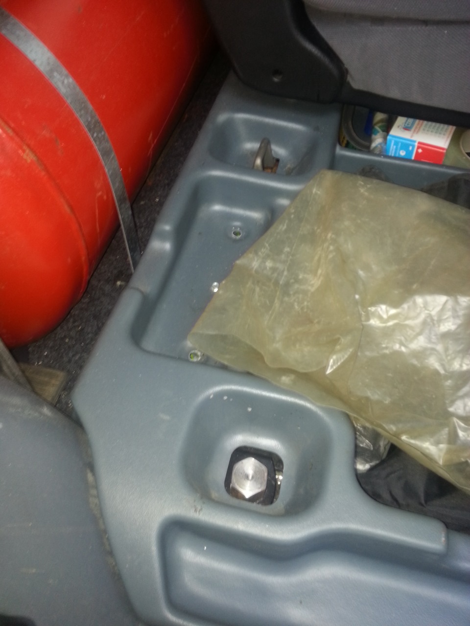

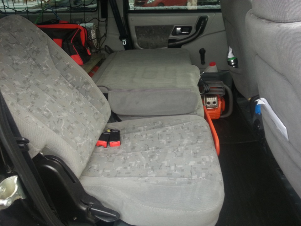

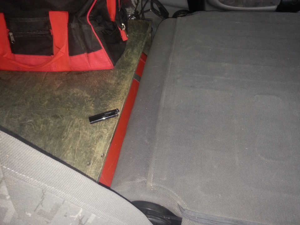

Скажите на второй фотографии у спинки сиденья теперь это максимальное отклонение?
Да упирается
Подскажите, может в курсе, высота 105 и 90 литрового одинаковые, а то тоже думаю об организации пространства, лифт сидушек тоже надо?
Для меня было принципиально максимальный объем балона который бы вставал поперек. К тому же у нет поплавка и в балон влазят заявленные 105 литров. Больших заморочек с подъемом сидушки нет. Размеры балонов не знаю. Все надо мерить по месту
Примерно одинаковые. Только я считал, что баллон не 105, а 103 литра, вот тут, например: www.propan.ru/oborudov/balonraz.html. У меня высота боковых стенок на которых лежит полка 370 мм — вровень со сложенными сидухами.
38.3см — 1,2см тощина проставки =37,1см g.a.d-cd.net/5da22c4s-960.jpg. И как у вас получилось вровень? у меня задний край сидений поднят на 2,5см.
У меня баллон 360 мм, проставок нет (усилительный уголок перед баллоном и брусок за ним), так что все вровень. Еще 10 мм фанера на спинки задних сидений под обшивку прикручена, а то они проминались коленями. Получилось вровень… ну более менее — т.к. сложенное правое сиденье вроде чуть пониже.
Так вот у кого я видел фанеру в сиденьях)). к стати как на практике? полку делал как раз с запасом чтобы фанера не спинки легла.
У меня "дикая" шумка в багажнике так что видимо баллоны у нас одинаковые:)
На практике нормально — сплю головой к корме и небольшую "ямку" между полкой и спинкой сиденья не чувствую совсем — даже вспомнить не могу — мешала она мне вообще или нет. .К тому же хочу самонадувающиеся коврики потолще купить — тогда вообще ништяк будет :)

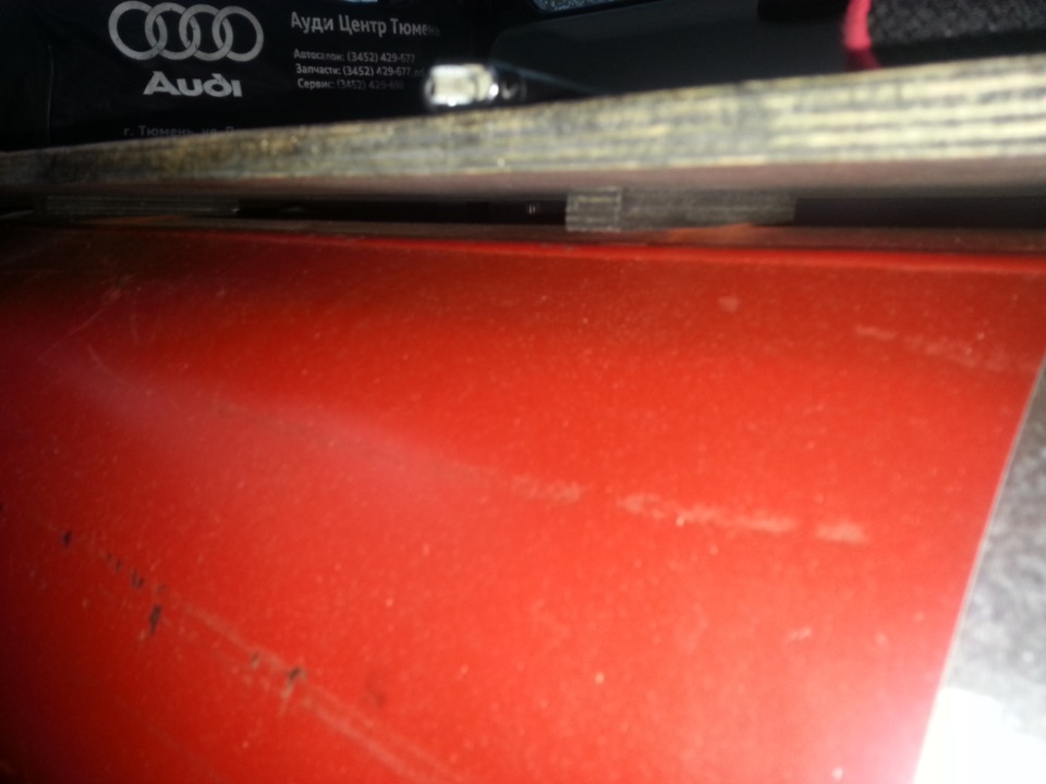

Хорошо сделано. Я хоть и обтянул карпетом, но его трудно чистить и уже начинает облезать по углам — теперь металлом закрываю места трения. И еще не стал поперечную подпорку делать — по другому усилил, вниз лопата поперек влезает. Но меня другая тема волнует с баллоном: сейчас зимой он все время мокрый из-за конденсата — надо этот вопрос решать и, в принципе, понятно как — теплоизолировать его надо, а вот места сверху нет :( И еще вопрос крепежные ленты выглядят тоже не очень крепкими, как на самом деле? Я свои менять буду — баллон шатается периодически — приходится подтягивать.
Карпет у себя ободрал когда переделывал полку по балон. Сначала хотел обтянуть новую конструкцию но отказался от затеи. Не практично. Балон не шатается но еще пару хомутов добавлю на ТО. Проблем конденсата не замечал.

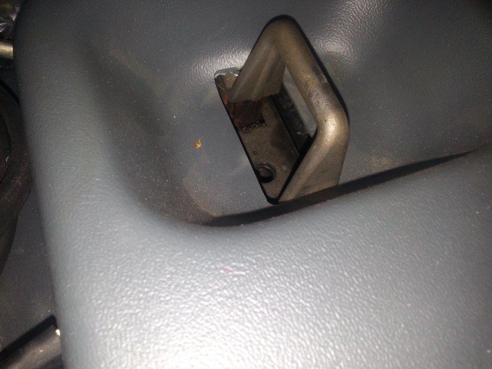

крепления --- это что имеется ввиду? сиденья поднимал? почему дальше-то нельзя? я свои еще не разбирал, а букваря нет… в плане вообще было поднятие сантиметров на 5, но малой кровью это не проканает?
Я просил поднять на 3см но слесаря решили что мне и 2.5 хватит и подняли только зад:) Можно поднять на сколько угодно но передние креплений надо переделывать при любом подъеме хоть на 1см уже надо уши под болты наваривать.

Сильным подъемом не увлекайтесь эти 2.5 сантиметра съели место над головой. Немного стало не уютно с моей то комплекцией

вот на этой фотке видно на сколько пришлось поднять спальник после установки ГБО см. среднюю стойку. g.a.d-cd.net/7b40804s-960.jpg
