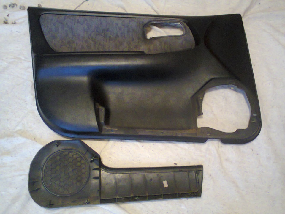

Захотел сделать тишину в машине, начал с дверей !
Мне понадобилось : Сплен 4мм, лист 1 шт, растворитель объем 1 литр, , концелярский нож и ножницы, фен и шуруповерт !
Все это положил по друкой и понеслось !

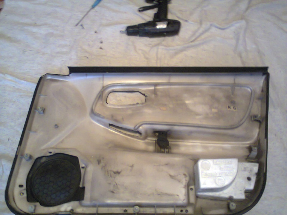

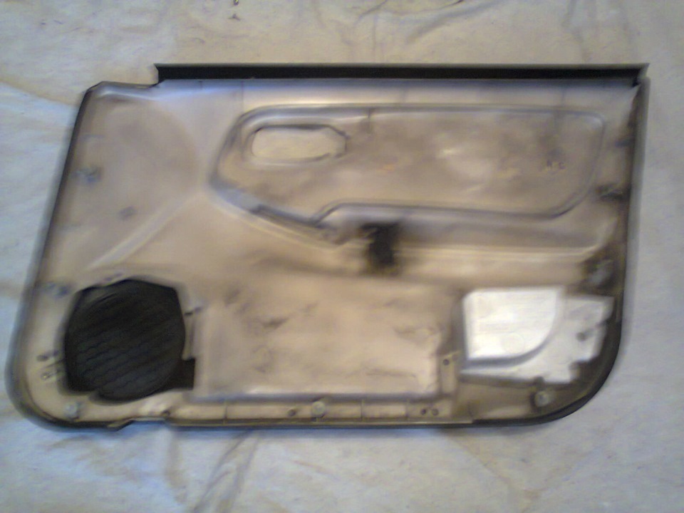

Начал с того что снял дверную карту и помыл ее !
было очень много грязи, высушил все и понеслось )

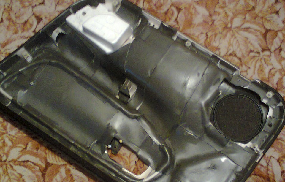

и поехал урок трудов только без оценок :) потихоньку помаленьку заклеил одну карту за 2 часа
а вот чем это кончилось)
будут проклеины все 4 карты, а там отпишу результат:)

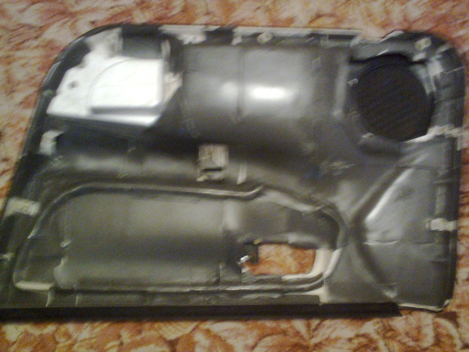

08.01.14, были проклеяны еще 2 карты пассажира и задняя правая дверь, осталась только одна дверка, сразу скажу что когда снимаешь карту, то все болтики я подтягиваю так как от вибрации они имеют свойство откручиваться…
В двери пассажира вообще что то брякало аж невозможно слушать оказалось что это направляющая от сткло подъемника была просто не прикручена…
Стало заметно тише, но есть проблема которая до сих пор не могу решить, что то брякает в крыше, то брякает то нет…Думаю что это провода может кто нибудь устранял эту проблему?

я вот проклеивал передние двери, на саму металлическую дверь шумофф 1,5мм и сплен 5мм, а у панелей дверных на сколько я знаю проклеивают стыки с металлическими частями, которые как раз и вызывают скрип при трении друг об друга при диформации кузова:) я честно говоря первый раз так же как ты делал, никакого эффекта не заметил
ну не знаю ты все правильно скащал но для большего эффекта делают как я :) + то что ты сказал)
а еще для более большего эффекта я думаю можно там вообще все залить жидким пенопластом))
это уже лишнее.
Непонял а зачем карты клеить, вообщето когда шумят то двери клеют или это своя фишка?
это не своя фишка сначал на дверь клеится битопласт ( резина с фольгой), потом клеится под губку такая штука забsk как зовут ее:) и на краты что бы не скрипели и не брякали плеится сплен :) вот такая тема:)
понятно но всеравно все делают поразному, как правило зачастую на двери STPшку и сплен и все в целях экономии средств.
ну можно STP можно и шумоФФ кому что нравиться :)
