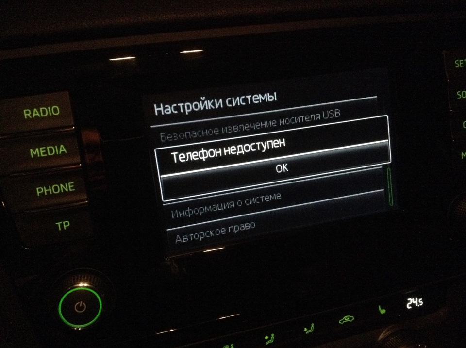

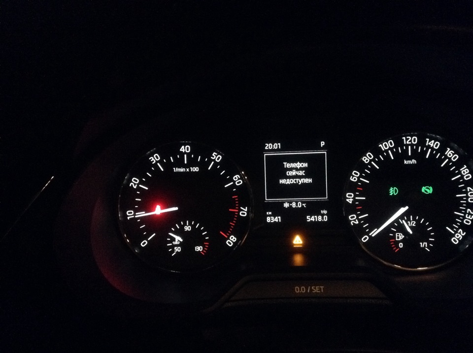

У меня очень похожая проблема. Правда БТ в пакете шел, а не отдельной опцией. Из меню никуда не исчезает, но всегда пишет "телефон недоступен"
Ездил к дилеру ничего не могут сделать. Грят связываются с представительством дабы выяснить че да как. Вот жду от них звонка. А у тебя что-нибудь выяснилось?
