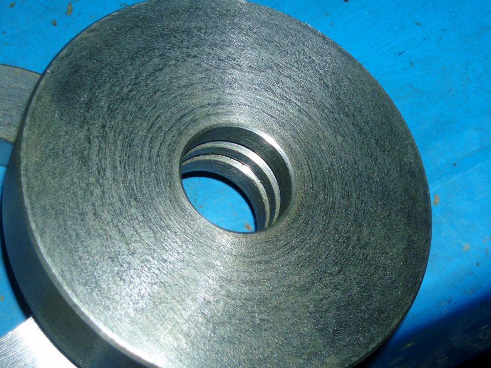

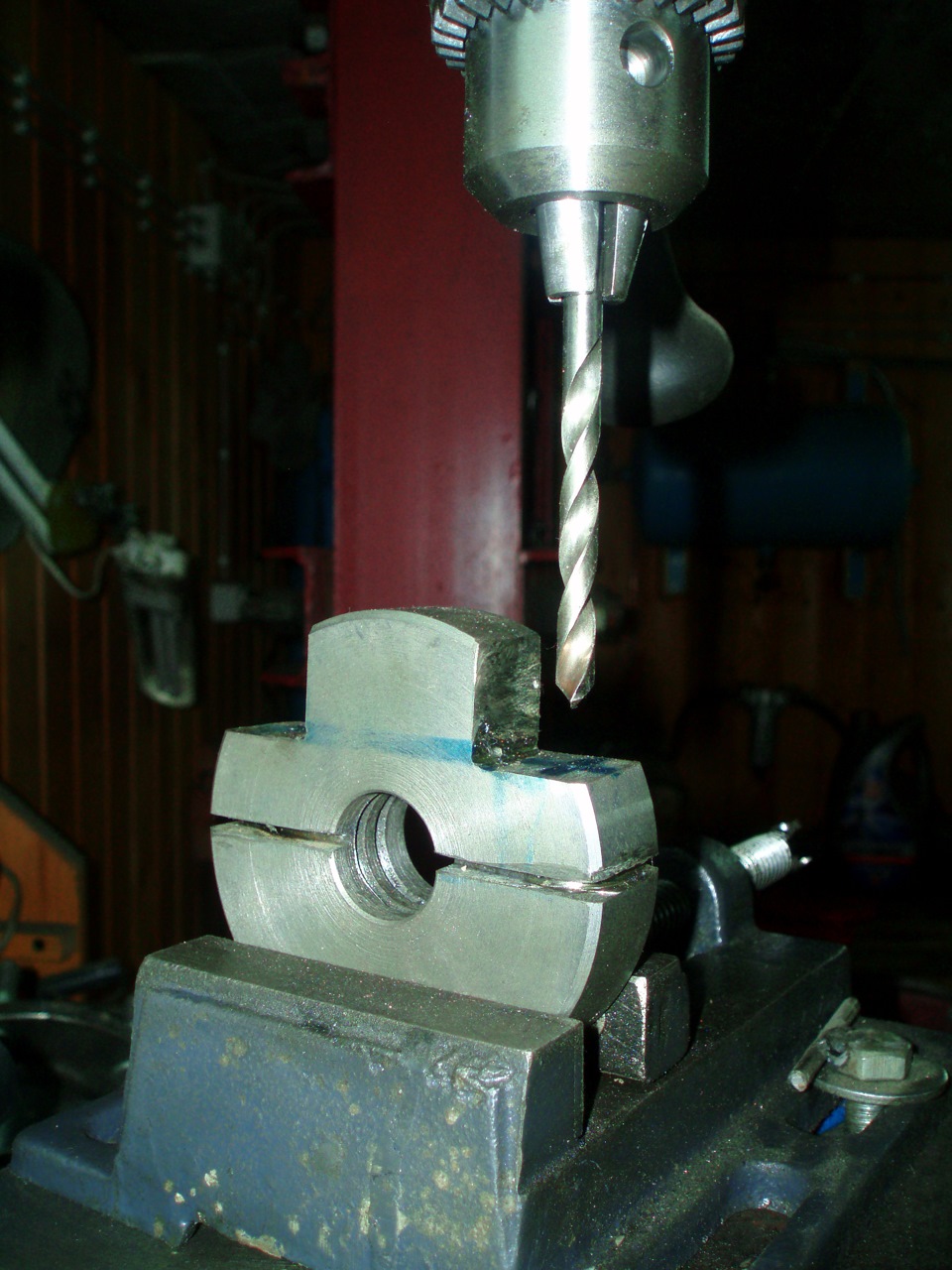

Сегодня менял сцепление и заодно заменил подшипник первичного вала и сальник, раз уже была снята коробка.
Подшипник сидит в своём посадочном оочень крепко, без съёмника его никак не выцарапать.

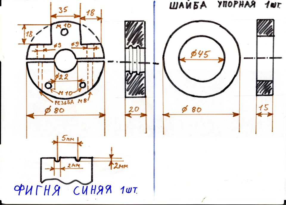

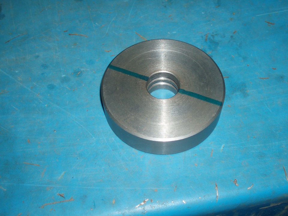

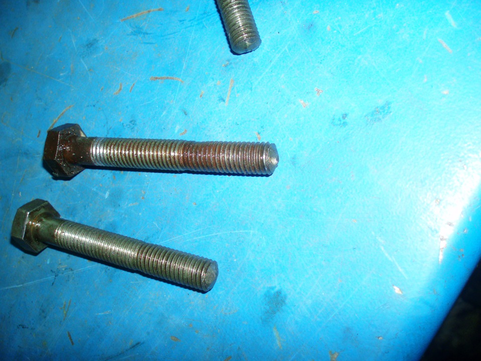

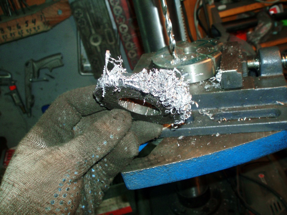

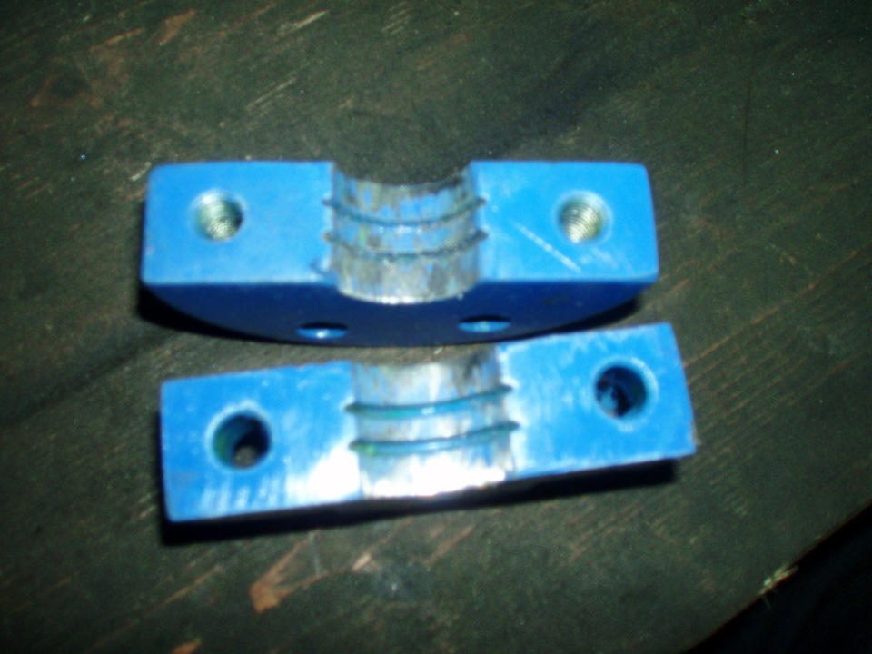

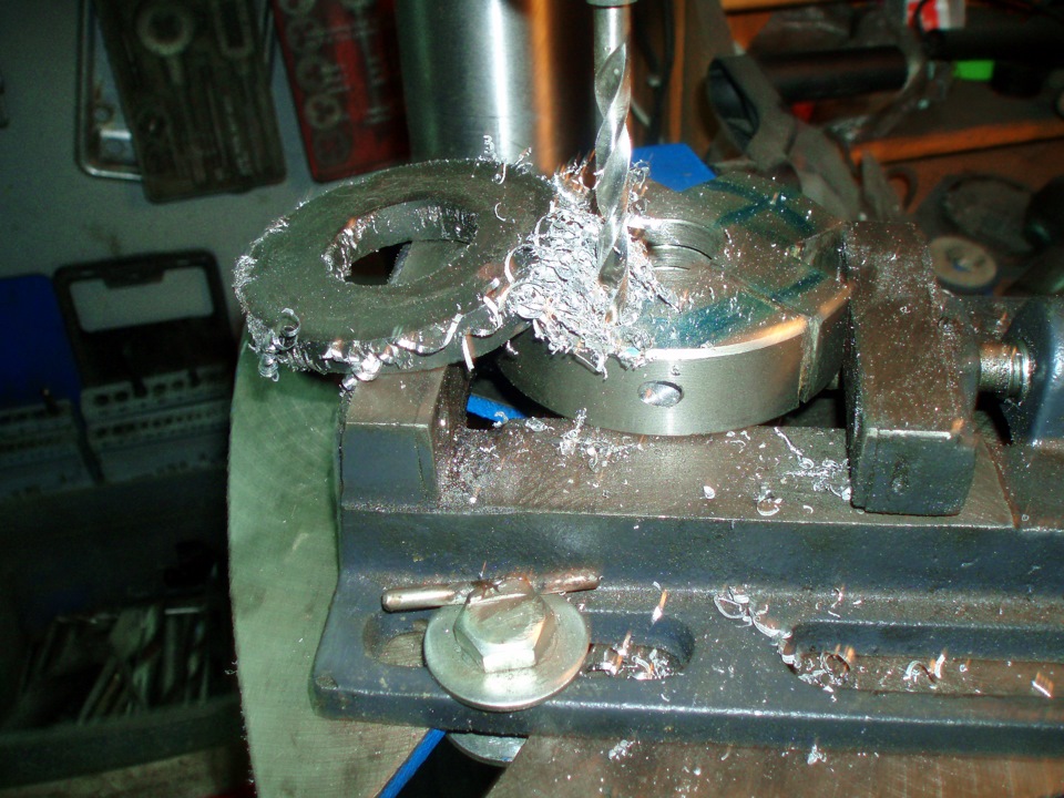

Устанавливать без приспособы тоже не решился, так как бить нельзя, а усилие нешуточное, поэтому заранее изготовил запрессовщик.
При помощи запрессовщика довольно быстро и главное безопасно для подшипника его установил.
На фотках видно что перед этим чутка потренировался, так как в гараже есть теперь запасная коробка.
Естественно про гайковёрт при работе со съёмниками забываем, хотя есть соблазн, уж больно долго крутить нужно, но низя!

По просьбам телезрителей добавил чертёжик.
Запчасти на фото: 32203G2301
