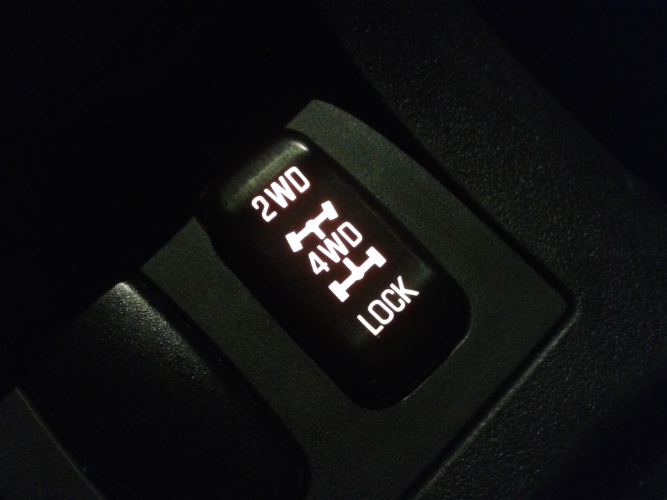

Активация 4WD
Активация ASC (если ранее была)
Замена прошивки ЭБУ двигателя
Активация 4WD в ETAKS

Хочется получить агрегат с кнопкой, для экономии керосина) Но слышал что то про распределение крятщего момента, но толком не понял. Но смысл в целом вроде бы, что люди не довольны. Более подробно пока что не изучал особенности коробки с подключаемым 4WD
С кнопкой для экономии топлива? Тогда Вам надо покупать атмосферный моно приводный авто.
=) Я про переключение 2WD-4WD)
Экономии не получится. В Режиме 4WD Auto Лансер едет в 2WD и при резком ускорении подключает заднюю ось.
а как же 4wd lock? или же просто 2 wd. Есть же 2 крайности. ну и тот самый 4wd auto)
У нас нет постоянного полного привода.
в режиме лок момент больше на заднюю ось передается.
Во как. но тем не менее можно же бочком поездить, если при резком ускорении подключается?
А как по Вашему я езжу? :)
Можно и нужно бочком.
Ну и славно) еще это дело с двиглом 2.4, будешь вообще аппетитно)

Мне интересно стало вот что, как работает 4вд? постоянно крутит передний привод а задний подключаешь по желанию так?
Спасибо большое.
4WD работает в 3х режимах:
1. 2WD
2. 4WD авто (подключается задний привод по необходимости)
3. 4WD LOOK (постоянный полный привод)
Распределение силы какое в процентном соотношении?
60Х40
