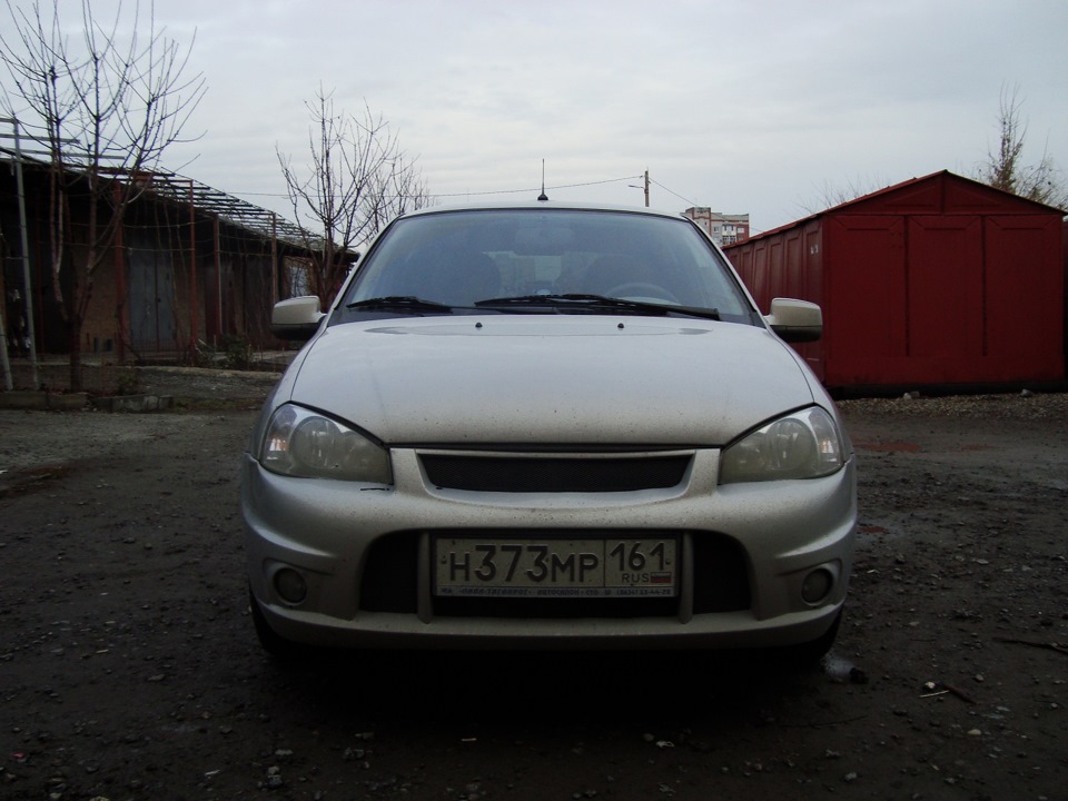

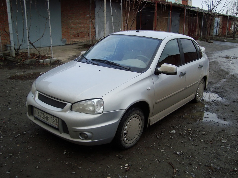

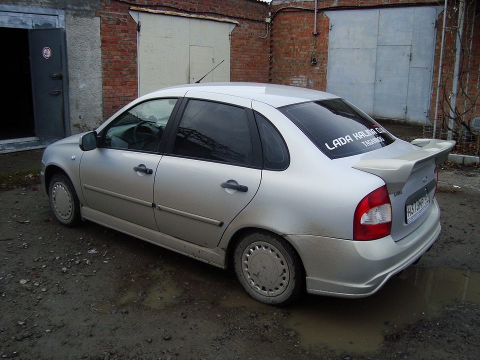

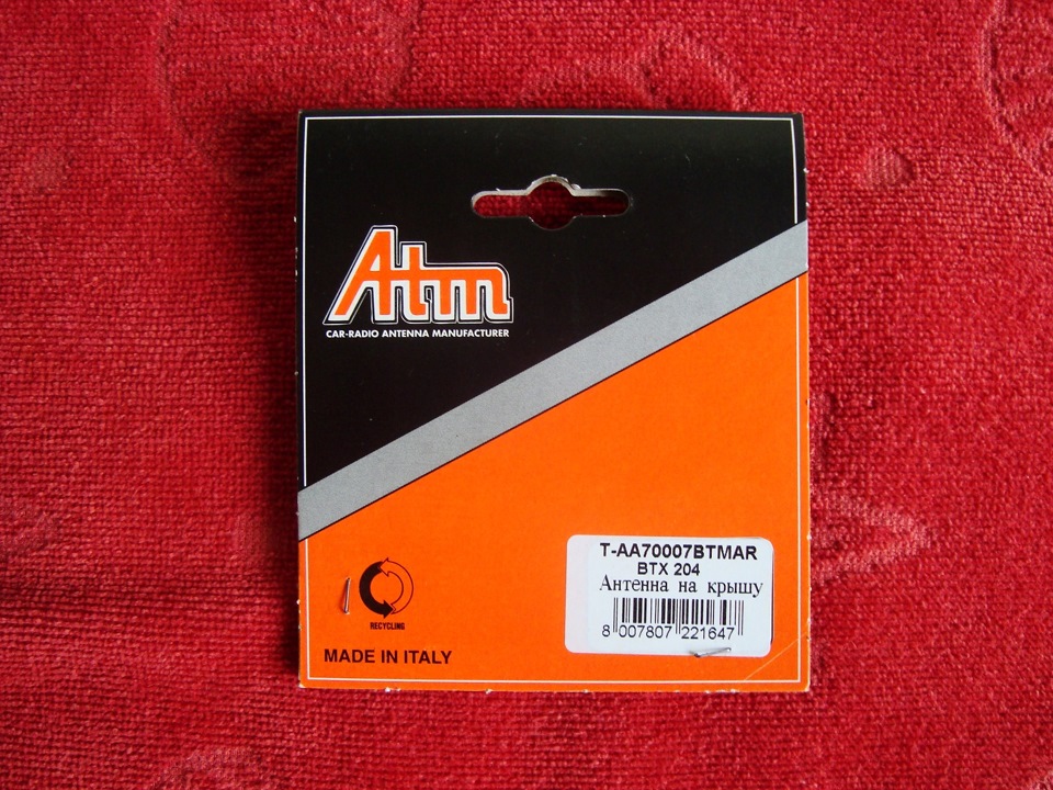

В люксовой комплектации 2010г была только аудиоподготовка (проводка для подключения передних и задних динамиков). После установки магнитолы почти 3 года ездил без радио, и вот наконец-таки созрел. Внутреннюю активную антенну не хотелось — приём не ахти и вид портит. Купил внешнюю антенну Калина/Шеви-Нива ATM BTX-204 (650р) для врезки в крышу.
Установку подсмотрел вот тут:
www.drive2.ru/cars/lada/k…230376152158822#a46583624

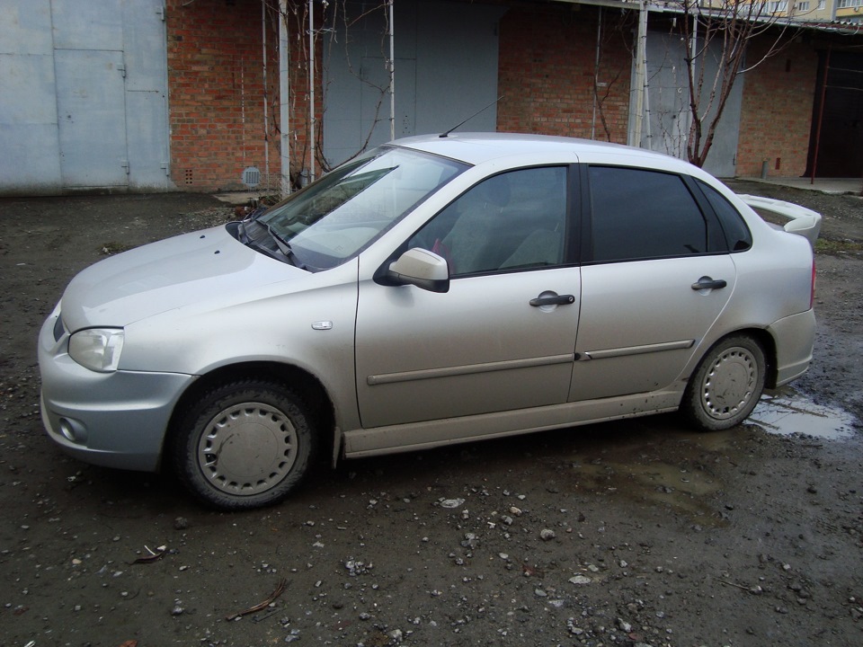

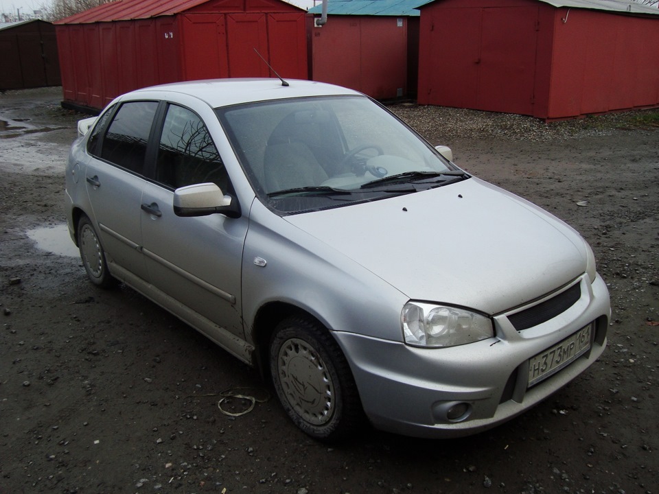

Ничего особо сложного, но сердце кровью обливалось, когда дырявил крышу =( Вокруг дырки капнул по кругу силиконового герметика и сверху посадил антенну.

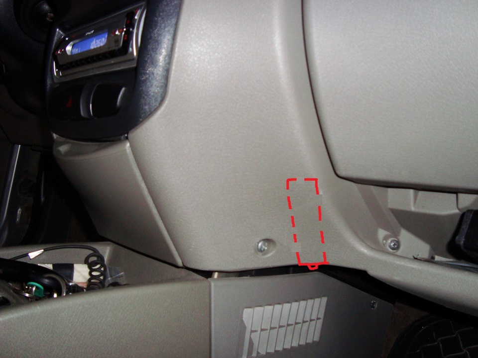

Для усиления радиосигнала в интернет-магазине заказал усилитель ТРИАДА 304 дальнобой (290р). На усилителе имеется кнопка для отключения усиления. Установил за пластиковую панель на двусторонний скотч (в комплекте с антенной), показано на фотке пунктиром.

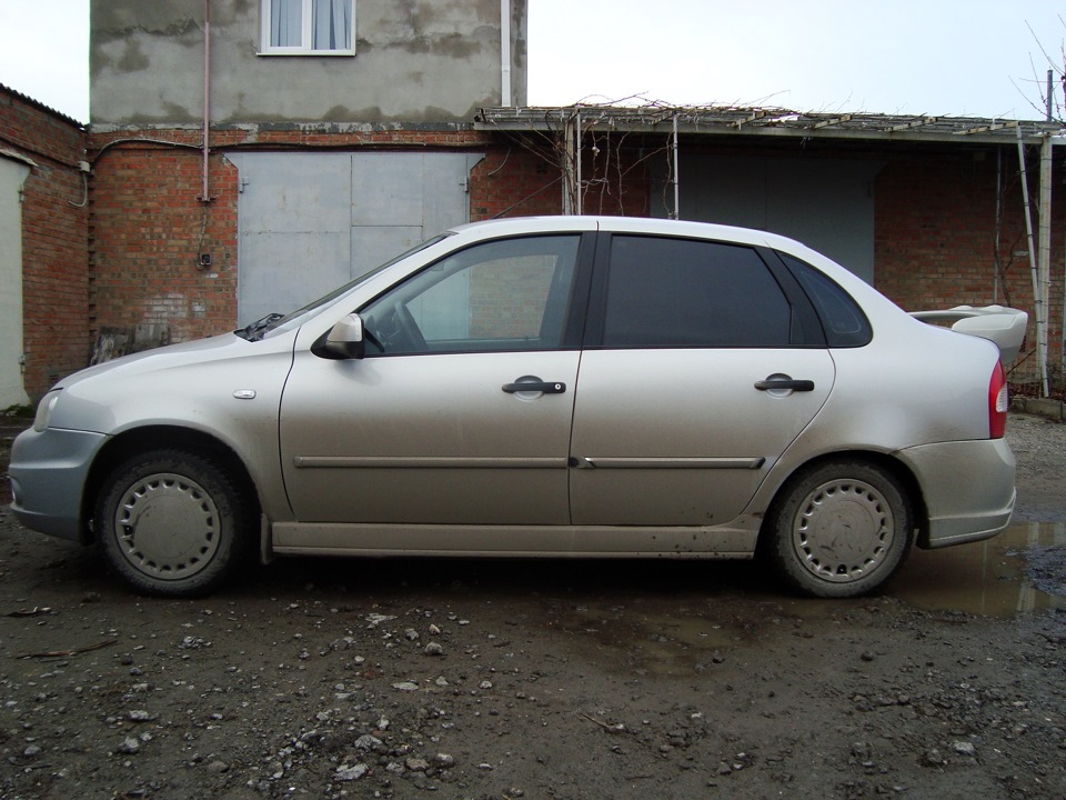

Ну и немного фоток моей грязнули.

польза от усилителя есть?
В выключенном положении в городе ловит около 5 станций, при включённом насчитал около 12 — добивают радиоканалы из близлежащих городов: 70 км (Ростов) и чуть больше 100км (Украина, Мариуполь), но сигнал конечно не такой уверенный и чистый, как у местных радиостанций.
