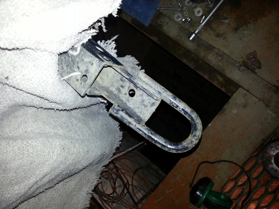

Собрались вечерком с другом и поставили бампер.
В комплекте с бампером были 6 болтов М12*30 с шайбами и закладными. ЭТого недостаточно, поэтому докупил 4 болта 12.9 М12*30 с шайбами и 4 болта 12.9 М10*30 с шайбами, но можно было оставить родные.
Сначала скидываем родной бампер. Он держится на 4х болтах. Отсоединяем туманки.
Сразу ставим родные туманки в бампер, но можно и потом.
Спиливаем буксировочные петли.
Шлифуем и обрабатываем голое железо, красим.
Примеряем кронштейны. Ставим закладные из комплекта, чтобы не ловить гайки в раме.
Прикручиваем бампер к закладным, в зависимости от того лифтован кузов или нет.
Регулируем, и мертвим всё.
Подрезаем подкрылки.
Вот и все)
