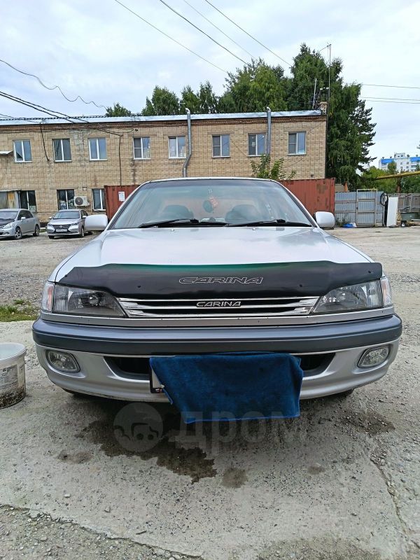

Небольшая подготовка к зиме, так сказать.
После нынешнего Селигера окончательно добил "вечные" стойки стабилизатора от БГ, кои поставил более 2,5 лет назад, и пробежали они не много не мало 74 тысячи. Очень достойно по сравнению ранее устанавливаемыми CTR, которые "вылетали" за 3-20 тысяч. В этот раз нашел линки фирмы QSten, являющиеся, если верить вот этой инфе www.carina-e.ru/viewtopic.php?p=39793 (а сомневаться причин нет), оригиналом.
Плюс ко всему окончательно "склеил ласты" ГТЦ, менявшийся на б/у лишь год назад ((( Поэтому взял новый ATE в сборе с вакуумным насосом. Весь этот узел в сборе достался мне за недорого от одноклубника из Питера, уже продавшего свою машину.
По ходу дела, при прокачке тормозов, обнаружилось, что почти кончились задние тормозные трубки. Были заменены и они.
Ну и конечно же свечи, воздушный и топливный фильтра.
Итого по списку:
— ГТЦ + вакуумный насос ATE (новый) — 1300 р.;
— Стойки стабилизатора задние QSTEN A01SL10090 — 2 шт. — 750 р.;
— Стойки стабилизатора передние QSTEN A01SL10800 (пр.) — 1 шт. — 400 р.;
A01SL10810 (л.) — 1 шт. — 400 р;
— Втулки стабилизатора VTR TO1307R (зад.) + TO1302R (пер.) — 2+2 — 220 р.;
— Фильтр топливный NIPPARTS J1332024 — 1 шт. — 155 р.;
— Фильтр воздушный Filtron AP184 — 1 шт. — 135 р.;
— Свечи DENSO K20TT — 4 шт. — 425 р.;
— Тормозные трубки задние — 220 р.
