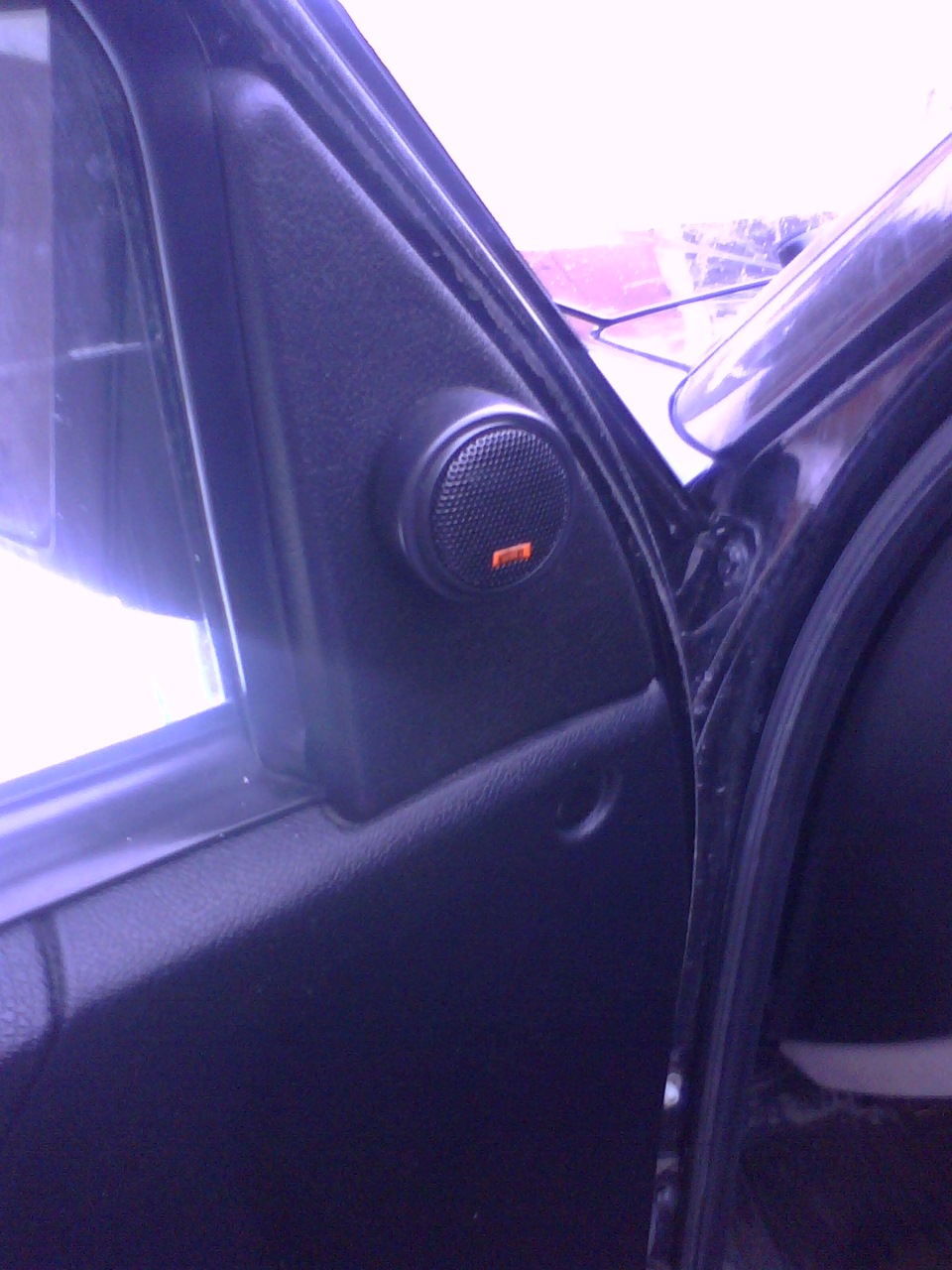

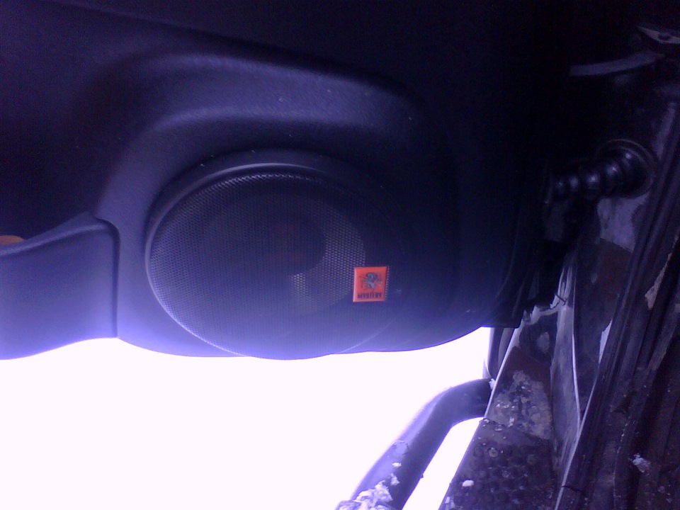

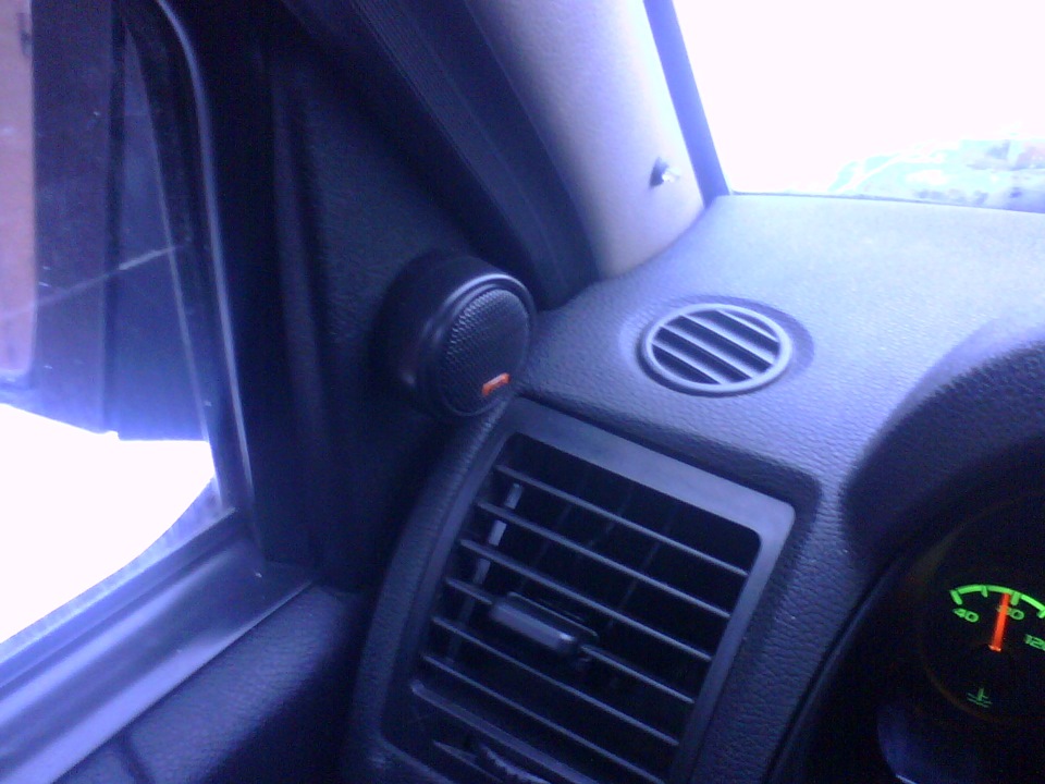

На конец дошли руки до замены штатной акустики. Как она играет…кто знает по сочувствует. Долго ломал голову как и какие динамики поставить. Чтоб не дорого и приемлемо (все относительно). Фронт решил выбрать компонентный "Mistery" 16,5 см. Мидбасы и цикалки. Я не фанат музыкальных установок типа Алпайн, по-этому Китайцы на мой взгляд канают за свои деньги. Тыл установил Peoneer 16см коаксиалы, задним пассажирам пойдет, трезвыми там редко кто ездит, ну а дети еще не разбираются в качестве звука, лишь бы бубнило. Родные динамики ушли без сожаления и слез с их стороны в утиль и началась женитьба новых громкоговорителей в штатные места, а точнее в отверстия для них в обшивках дверей. Заморачиваться с жесткостью конструкции типо вставок и подкладок не стал, в виду лени и нецелесообразности конструкции, т.к. установка уселителя не намечается, а родная голова их сильно не раскачает до такой степени, чтоб начался резонанс по дверям. Жесткости родных мест в обшивки достаточно. Единственное для крепления были выточены из фанеры прокладочные кольца из фанеры диаметром 165*140*8 2шт, 170*130*10 2шт. После инсталляции звук получился сочным и более свободным, не думал что родная голова на такое способна-значит еще поживет до замены. А вот сабвуфера очень не хватает, выбор пал на Peoneer под пассажира PIONEER TS-WX210A, надеюсь получится не плохо. Итог: пока звуком доволен. Про антенну не сказал, родная больше не фунциклирует по понятным причинам, прием ведет штыревая "no name" китайская антенна с крыши на магните очень даже ничего.

Не пойму)) ты метал резал под кольцами или нет?
Нет, все на обшивке крепится
Тоже об этом думал, заморачиваться не захотел, хотелось быстро просто и приемлемо.
С лицевой стороны кольцо толщиной 8 мм, с тыльной- 10 мм. Саморезы через весь бутерброд (решетки, колонки, кольцо-8 мм, обшивка) вкручены в кольцо T=10 мм. Или вариант: фанерные кольца скручиваются через обшивку без динамиков, а потом прикручиваются динамики, ну так, вдруг поменять захочется…Жесткости обшивки вполне хватает если музыку без фанатизма слушать, мощные колонки бесполезно так устанавливать, звучания не будет, одна ХХХХХ получится.
Я думал просто к двери 16 прикрутить через проставки как думаеш
через обшивку саморезами прикручивал?
понял спасибо
а как смещал его чтобы норм встал с обшивкой?
