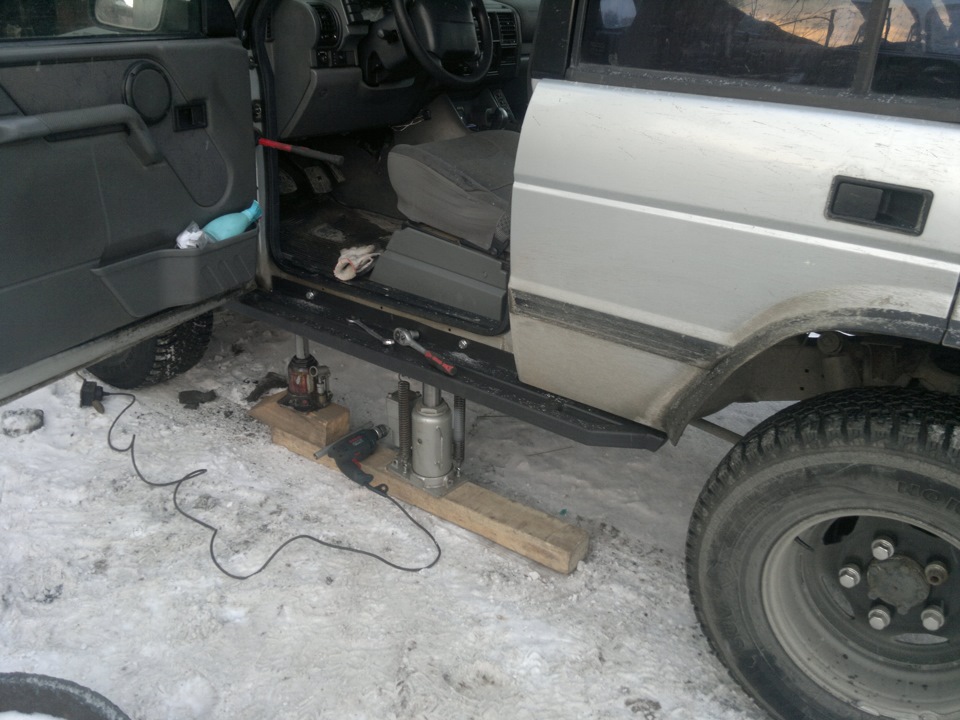

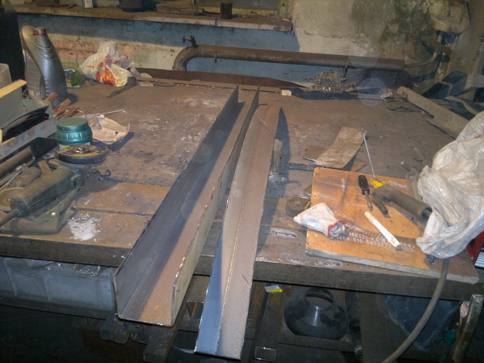

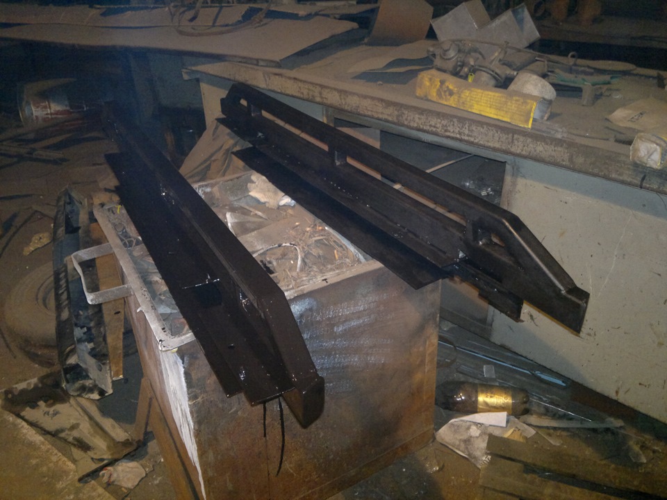

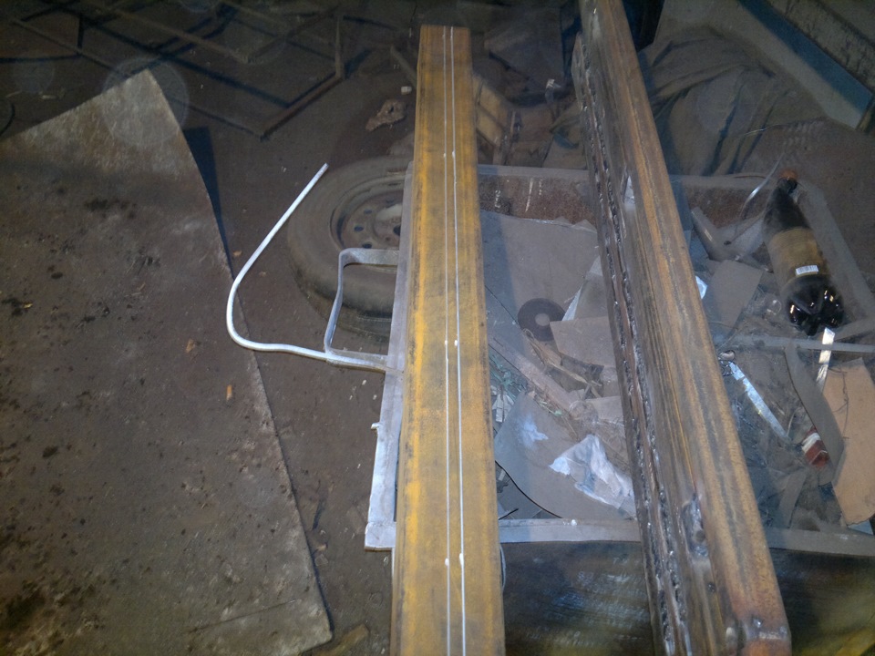

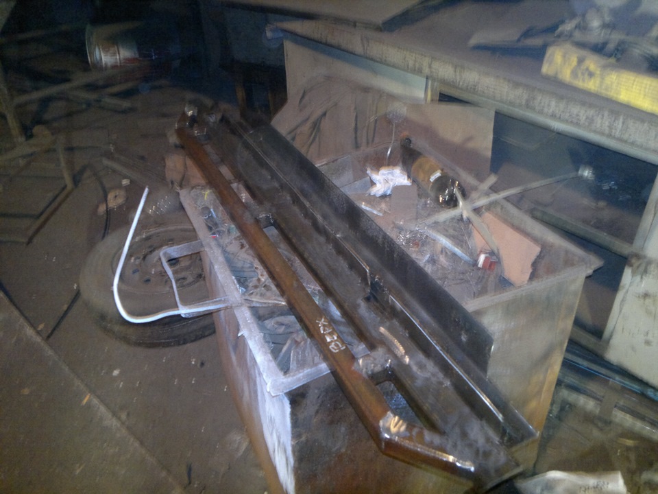

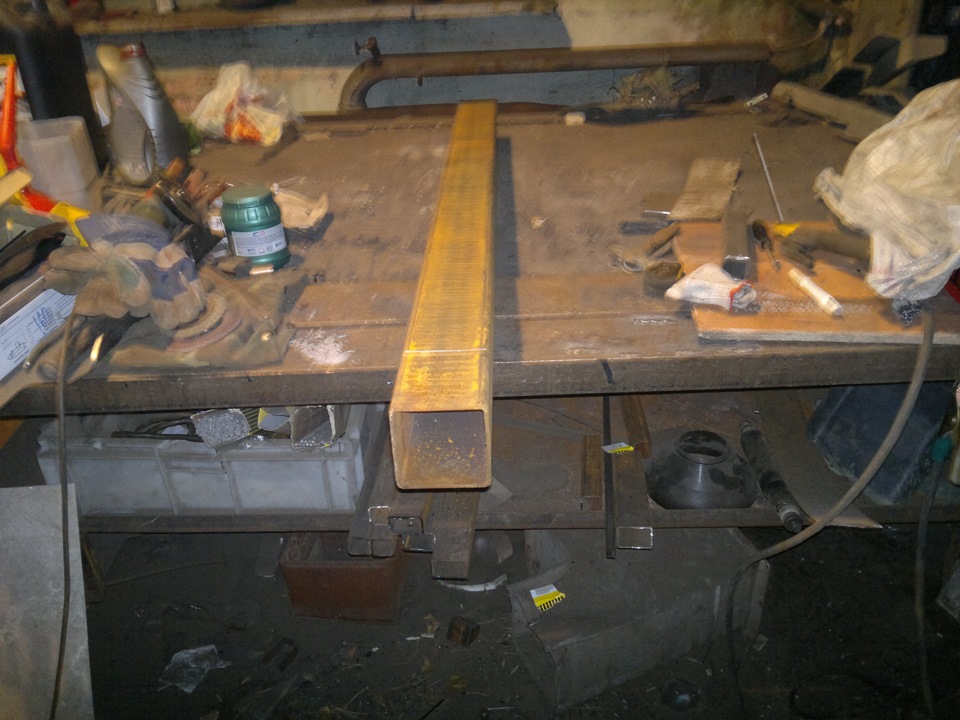

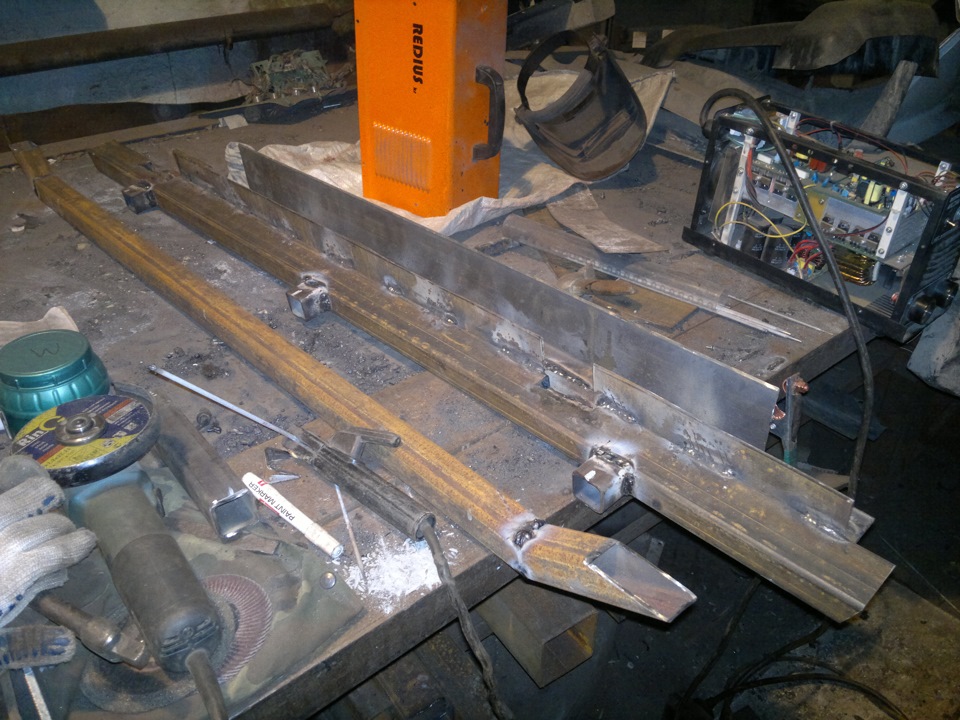

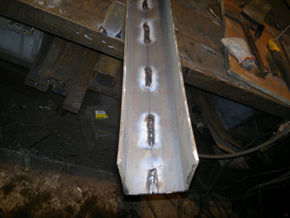

Всем привет. Продолжаем пилить, варить и резать. На повестке дня силовые пороги. Для изготовления использовал квадратную трубу 100*100, 40*60, 40*40 везде стенка 3мм. Пока прикручена к родному порогу, жду когда приедут пластины с плазмы для кронштейнов на раму. Сознаюсь честно идея не моя, подсмотрел у Лени Дикого с Ленд Ровер форума. Дальше все в картинках. Продолжение следует…
З.Ы. Варил все электродом, ну нет у меня полуавтомата, поэтому швы не очень гламурные зато проварено насмерть. На очереди задний силовик. Все мир!

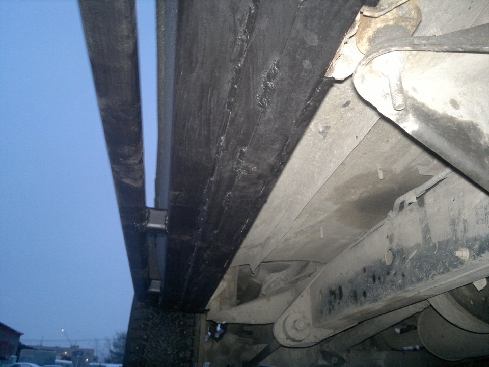

Ну идея-то классная. Дай бог, повторю скоро. Мучает только вопрос. Если подобную конструкцию закрепить к раме, а болты из кузова выкрутить, то не будет ли пагубных последствий? Ведь кузов подвижен относительно рамы, значит и будет подвижен относительно порогов. Т.е. будет либо упираться сильно в них, либо в горизонтальной плоскости "елозить". А это нарушение лако-красочного покрытия между порогами и кузовом, ну и коррозия со всеми вытекающими?
Там зазор есть, а я хочу туда дополнительные подушки сделать, по 2 на сторону.
Вот про подушки уже интересней =) Вы, как человек уже своими руками туда лазавший, поделитесь соображениями? Какие подушки. куда конкретно устанавливать хотите? =))
У нас пороги достаточно крепкие и имеют квадратную форму. Мои силовые пороги имеют п-образную форму и одеваются на штатный порог. Кто ни дает сделать между родным и силовым резиновую подушку толщиной мм 10-15.

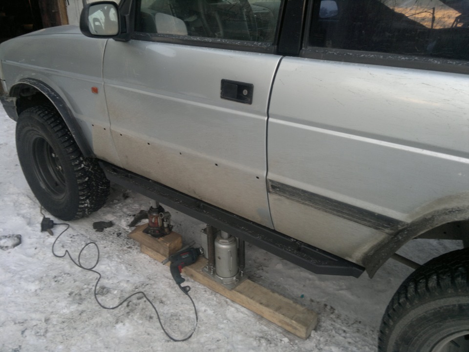

Сделано на совесть! А к чему в итоге крепил? Или просто варил к железу? Размеры тоже интересуют
Пока прикручено к родным порогам на болты. Как сделаю кронштейны — прикручу к раме а болты выкручу

Смотрел у Sapsan063 в живую, стоят бритпарт, они прикручены только к порогам, крепления к раме нет.
Так как я видел, что есть варианты именно с креплением к раме, уточнил у него. Ответ.
кронштейнов не было и мест на порогах для их крепления нет.
Думаю, может логично, раз они насквозьняк крепятся через порог, вполне достаточно?
Или при таком варианте, в случае опоры на них о бревно и повороте может порог загнуть?
Хотя для домкрата логичнее на пороге оставить…
