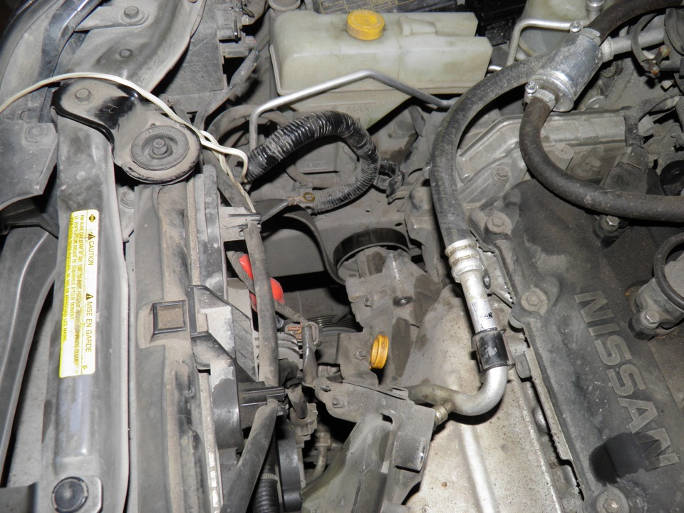

Для этого понадобилось:
Отсоединить аккумуляторные клеммы. (ключ на 10)

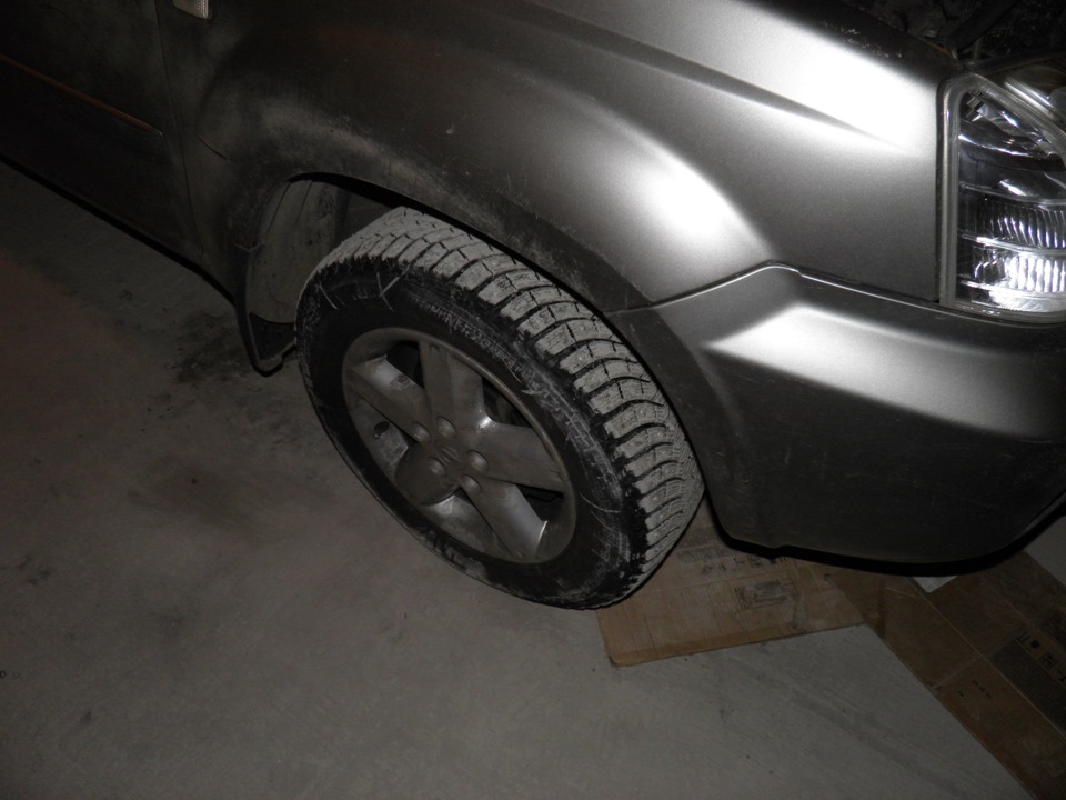

Снять колесо правое переднее.

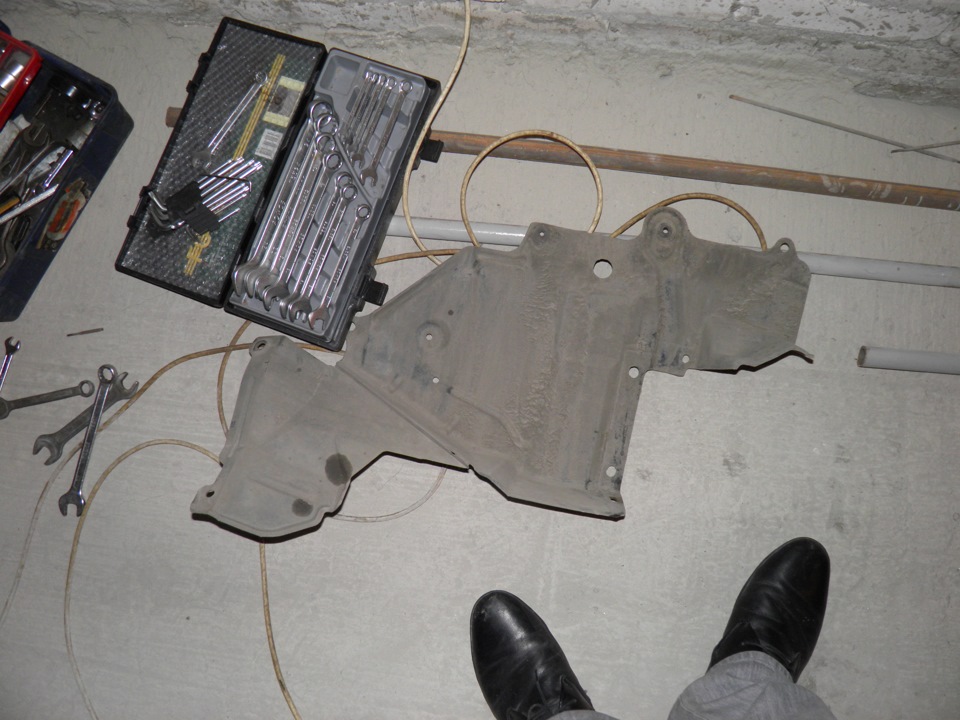

Снять пластиковую защиту ( для неё понадобился торцевой шестигранник, которые любят французы)

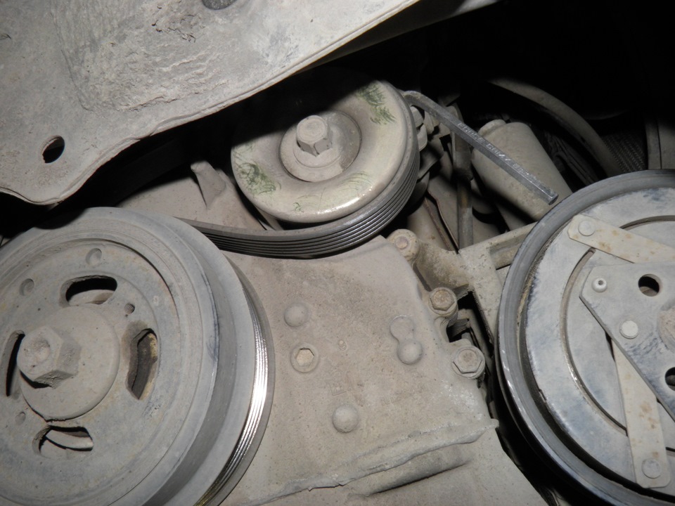

Ключом на 14 натянуть натяжитель (по часов стрелке) и зафиксировать его обычным шестигранником.
Стянул ремень с шкива гены и зацепил его проволкой ( чтоб с остальных роликов не слез)

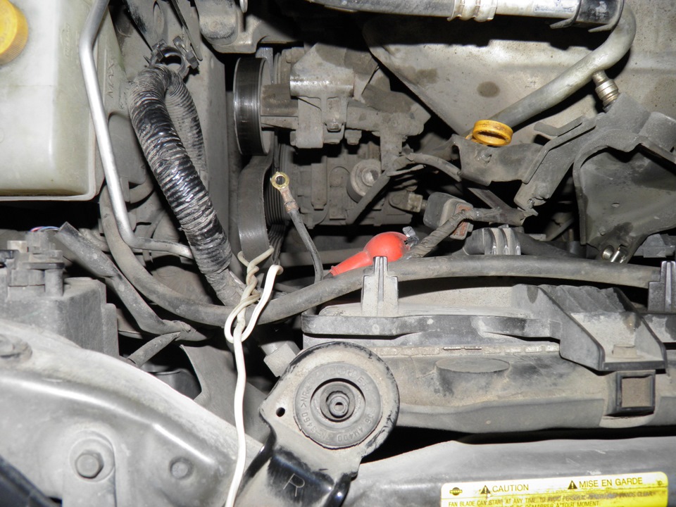

Отсоединил провода от гены. (ключи на 10 и 12)

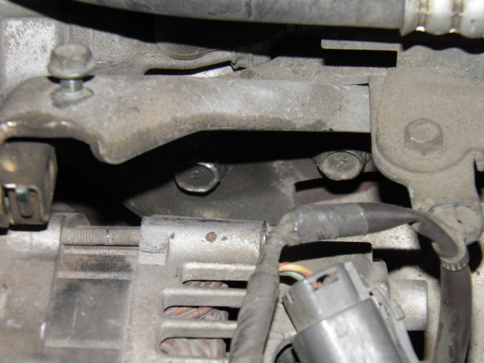

Открутил гену (два болта на 14 )
Открутил крепление верхнего болта к блоку ( тоже 2 болта на 14).
Достал гену.

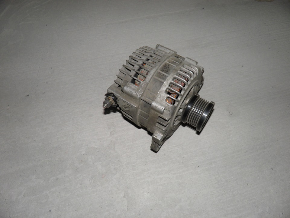

Дальше интереснее. Имея опыт общения с французами (рено симбол), сразу позвонил ОД с вопросом снятия шкива с гены. Обещали уложиться в 500 р.
Ни у меня, ни у друзей нету таких инструментов, чтоб снять обгонную муфту — она же шкив.
Завтра везу гену к ОД.
К сожалению не взял с собой фотик, но обещаю исправиться.
День следующий… (т.е. понедельник):
С утра (примерно в 8-30) поехал к ОД с просьбой открутить шкив и бегом обратно в гараж к товарищу.
разобрали гену и вот он, шумящий задний подшипник!
раз уж разобрали, то менять оба. Достали их и в магазин за новыми (ездили в Юпитер). За оба отдал 600 р. поставить их назад не составило труда. Интересный момент при обратной сборке генератора в том, что щетки надо утопить и потом зафиксировать для того чтобы вставить вал с задним подшипником обратно))). Для этого в задней крышке есть отверстие для тоненького шила, которое и фиксирует щетки.
Теперь опять к ОД с мольбами поставить шкив обратно и озвучить сумму услуги.
Шкив на месте, удовольствие в 300 р за все, меня устроило + 500 р. на бензин (на папином ix 35 катался)
Ну и постановка гены на свое место в порядке обратном и ни чего не забыв.
Не удобно было откручивать и прикручивать (а точнее попадать) нижний болт крепления гены.
Заводим и наслаждаемся)))
Итого: на ремонт с начала разборки до момента выезда ушло около суток.

Привет. У меня беда с муфтой. Гену не могу снять. Болты до конца не вытаскиваться. Ты как их вынул, я про крепление гены.
Снимал верхнюю планку и потом болты гены.
Верхний болт короткий и вылетает, а нижний длинный и немного упирается. Но каких то серьёзных проблем с ним не было.
У меня оба длинные
