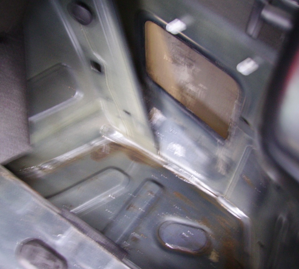

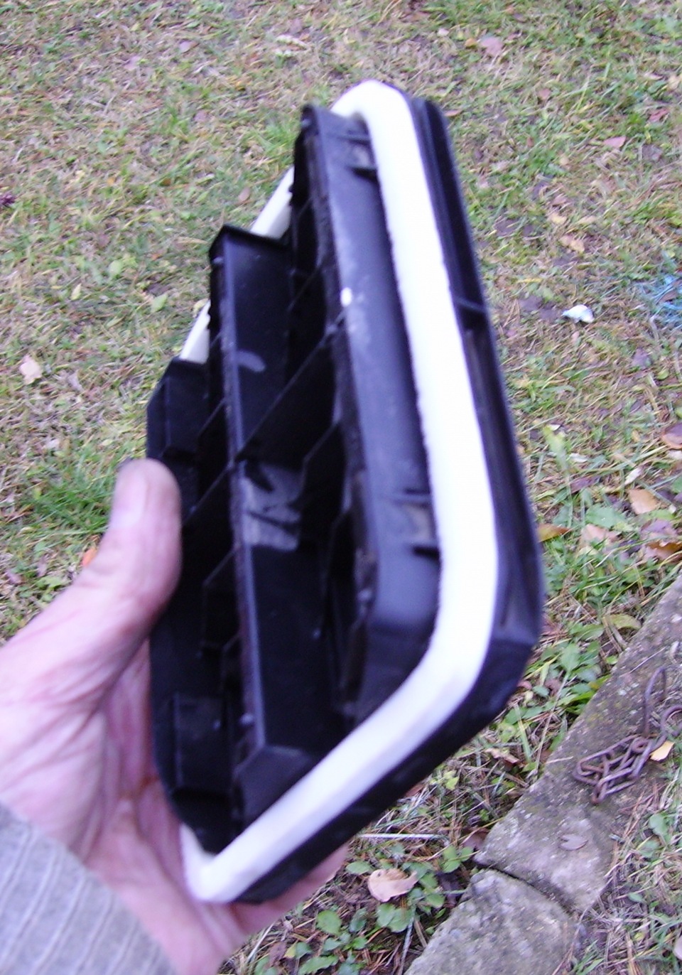

Выдался теплый день. Решил помыть и пропылесосить машину. После мойки обнаружил воду в боковых карманах багажника. Раньше наблюдалась сырость. Причина в том .что за 4 года уплотнительные резинки решеток разрушились. Они впитывали влагу и от мороза разрушались. Решетки стали болтаться в своих окнах. Вот и причина посторонних звуков.
Поставил оконные самоклеющиеся уплотнители. Решетки стали плотно, на счет воды -время покажет. Возможно придется делать кожух отбойник. Есть подозрение на проникновение воды через лепестки.
Фото багажника не удалось. Рыжие потеки — смазка.
У кого такое было? Как решали проблему? При мойке вода попадает через верхний срез бампера прямо на решетку.

Было такое, тоже поставил уплотнители… полёт нормальный.
Пока вроде тоже нормально)))
Обалдеть! У меня только в замок багажника вода иногда попадает — брызгаю вэдэшку или другой размораживатель и нормалёк…
Не знаю, поезжу посмотрю что будет. Сдается, что просто так это не пройдет. Нужно будет мудрить.
