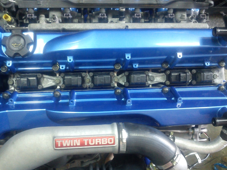

Продолжу…

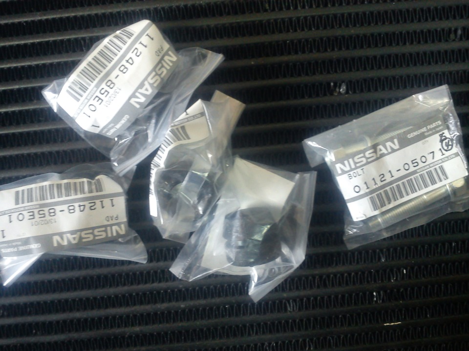

Прикрутил новые подухи на мотор.

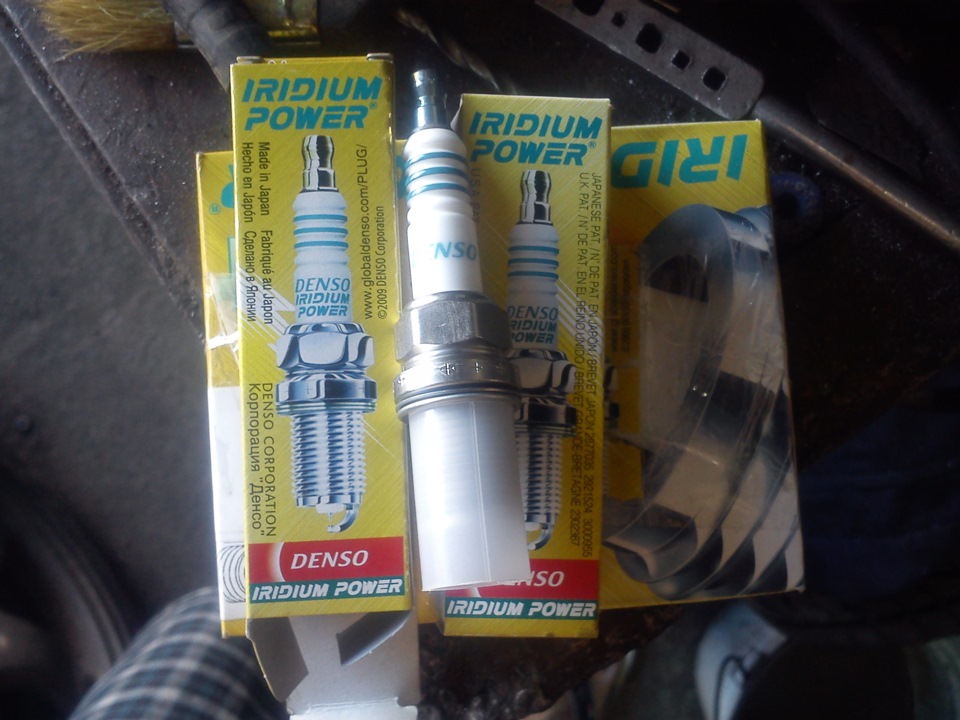

Поставил новые свечи.
Прикрутил катухи.

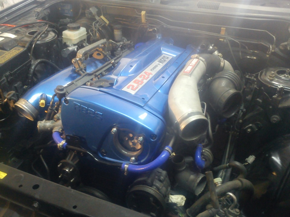

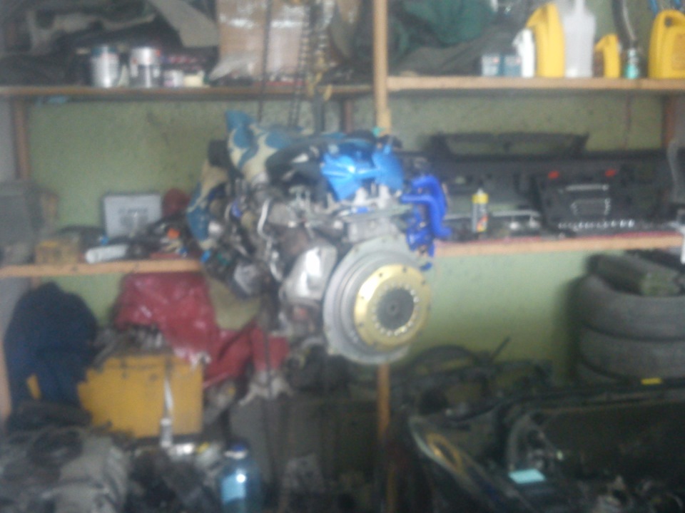

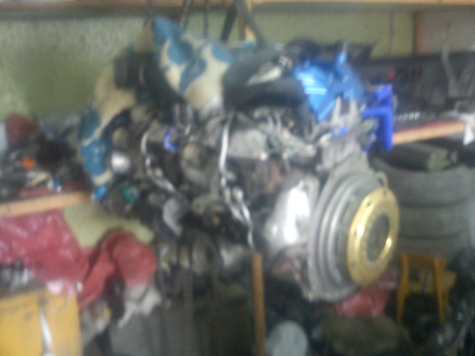

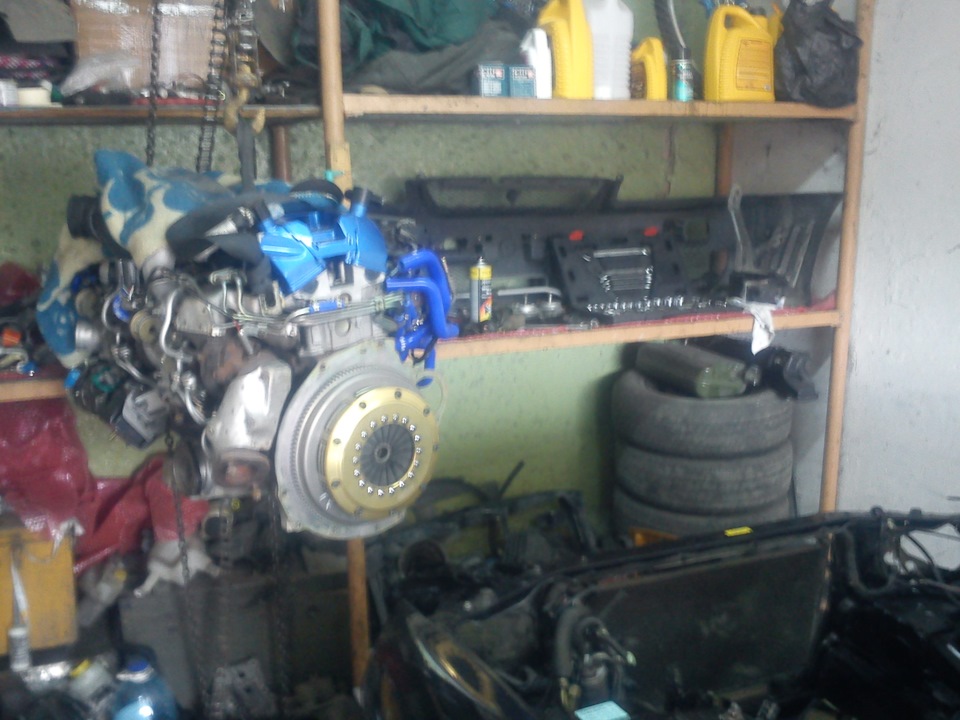

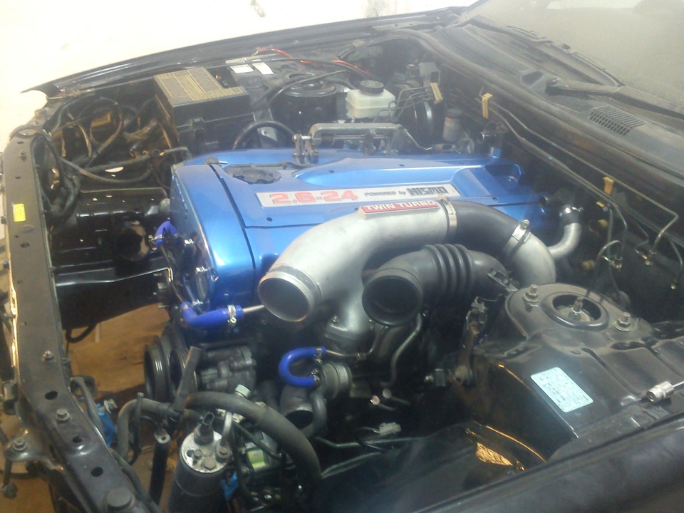

Начал установку мотора.
Мотор встал без проблем, легко вошёл в вал коробки и чётко лёг на подухи.
Заодно заменил втулки балки коробки с болтами на новые.
Запчасти на фото: 0112105071
Комментарии 3
Привет. Ты когда сцепу собирал и двигу на место ставил, смазывал шлицы первичного вала коробки и поверхность скольжения опорной втулки выжимного подшипника? И если да, то чем?
Привет! Ничем не смазывал.
воткнуть то легко)))) вот потом обвязка немного времени занимает))) у меня так точно, магазин токорь, бокс обратно))
