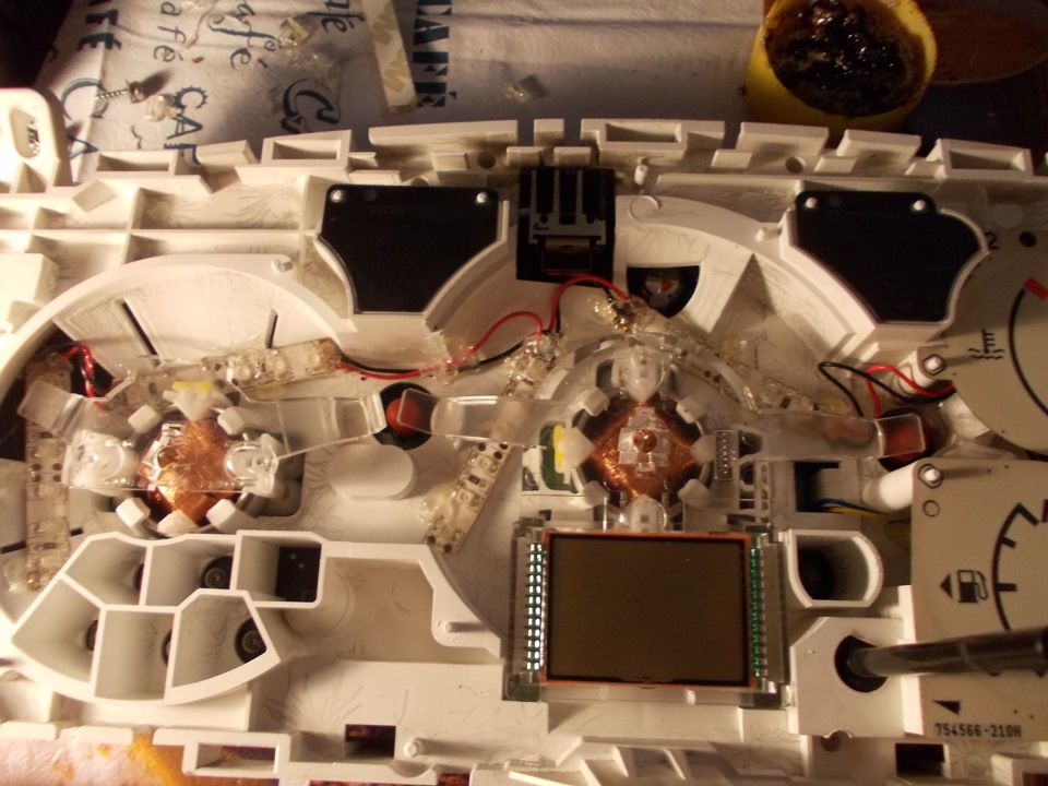

10. Купил бестолковую, но прикольную вещицу
11. закончил эпопею с подсветкой приборки и кнопок
С аварийкой пришлось повозиться, во-первых еле разобрал её, а во-вторых получалась сильно яркой, но кусочек изоленты приглушил яркость.
приборка тоже доставила немало хлопот, стрелки потом пришлось настраивать, весьма нелегкое дело.
