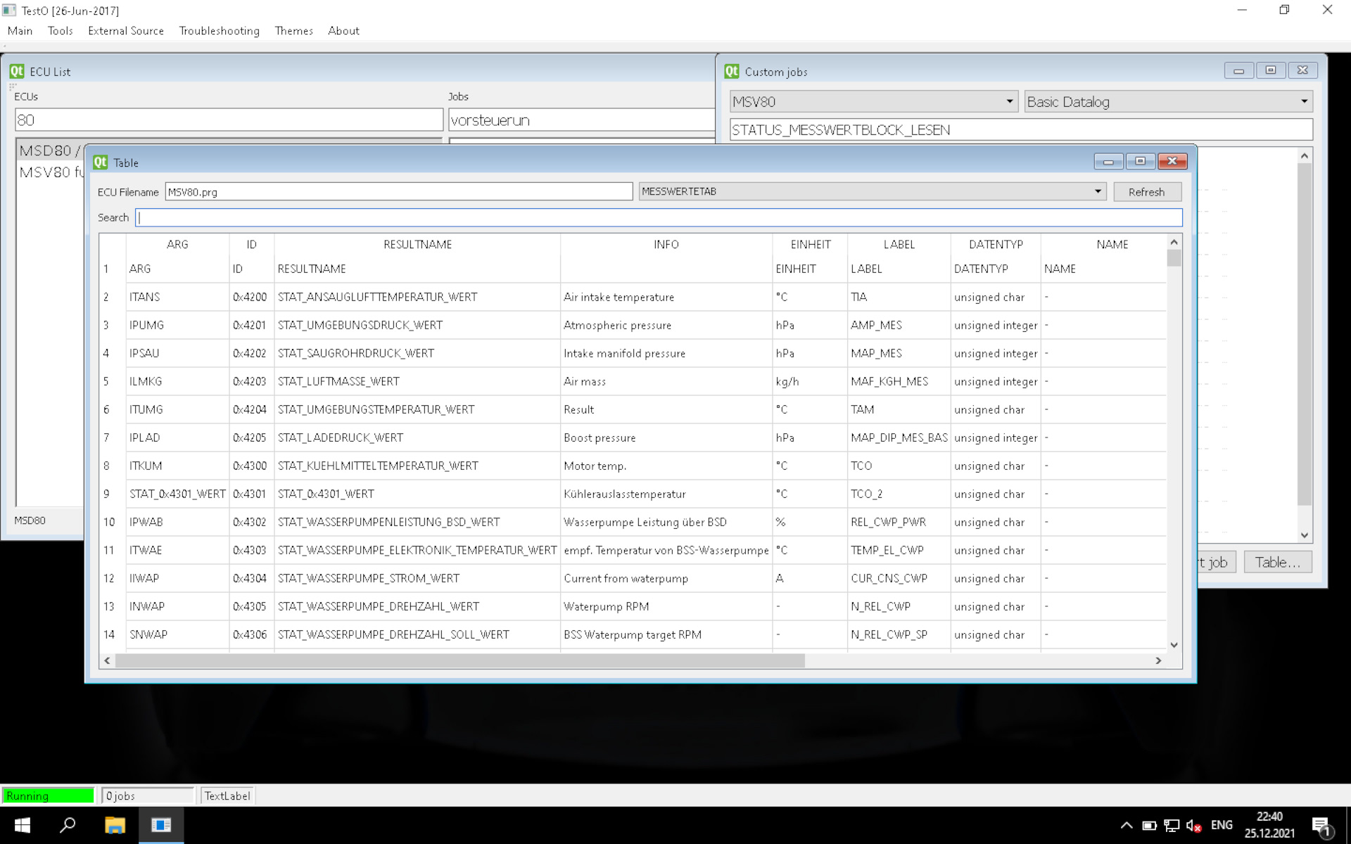

Прошу помощи. Хочу записать логи по топливному насосу. Но никак не могу в таблице "Table" найти нужных тестов. Не подскажете как они именуются?

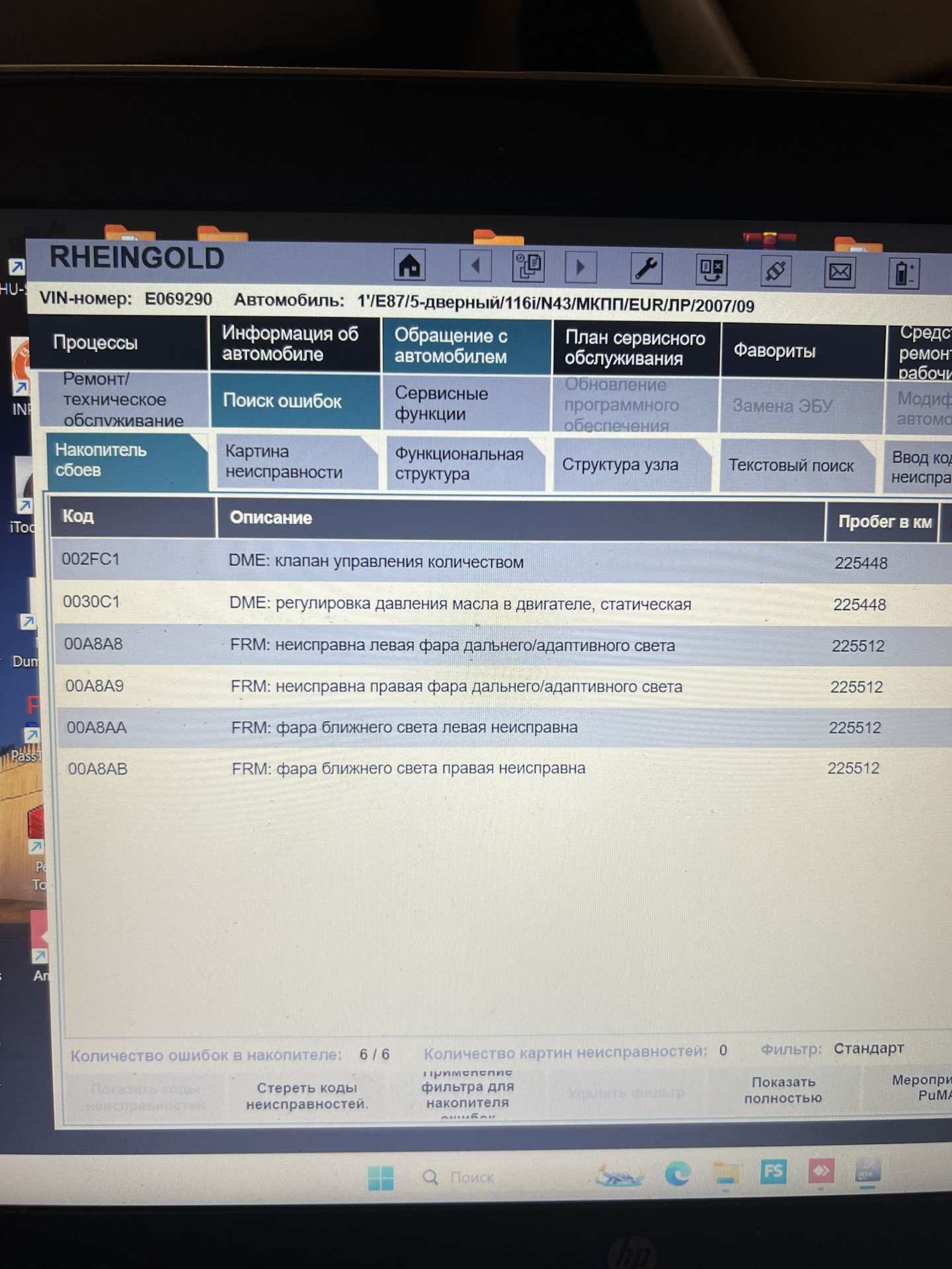

Случилась вот точно такая же ситуация. Куча ошибок по DMTL и давлению
У этих моторов уже 6 модификация ТНВД)))
Подскажи можно ли ехать до СТО на Reduсed Power? мотор не даст себя загубить?

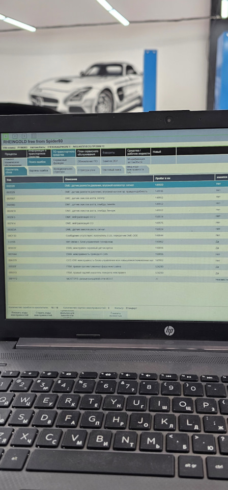

Рома привет!) Короче мне считали мои ошибки, самая старая — 12023, что то связанное с термостатом, потом 10716, 10706, 10705 и последняя 10700. Тебе это говорит о чем нибудь?)
Привет. Странные коды ошибок, я такой формат не понимаю. :) И инфы в инете мало по таким кодам…
Обычно коды четырехзначные в 16-ричной системе.
