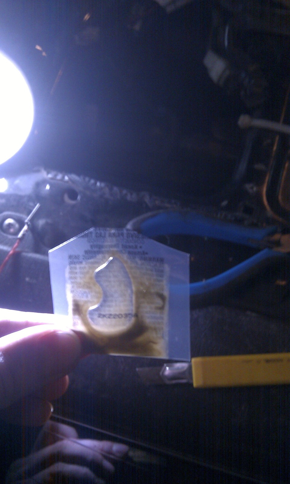

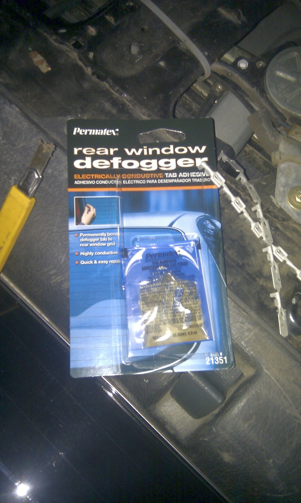

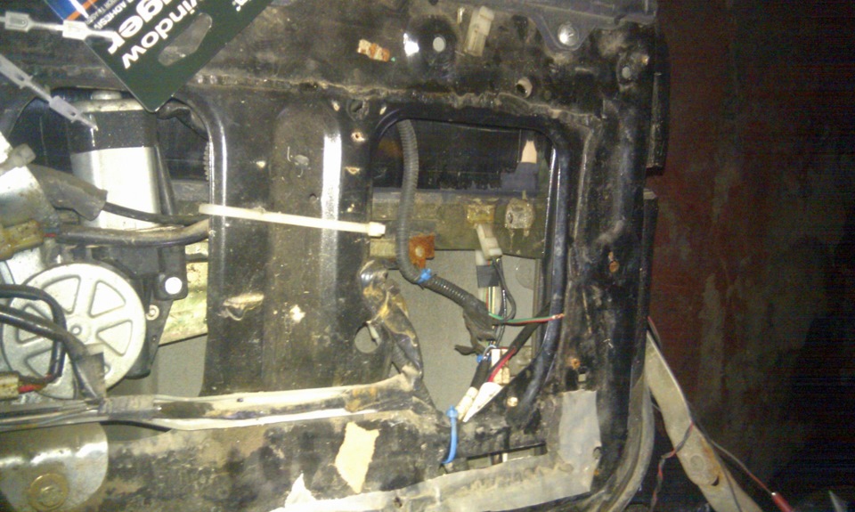

Перестал работать обогрев заднего стекла, а причина в отвалившемся контакте на самом стекле, как то уже ремонтировал один контакт, но отчет забыл об этом сделать, сейчас пришла очередь второго контакта. Для починки я купил клеммы "мама" и "папа", сам ремкомплект для контактов и разобрал задний борт, вернее снял обшивку, на открытом борту защелкнул боковые замки и поднял стекло пока не стали видны контакты см. фото
далее откусил старую клемму, зачистил провод и обжал новую
потом аккуратно зачистил контакт на самом стекле и обезжирил его
потом сделал небольшой проводок с двумя клеммами "папа" на концах, для того чтобы один приклеить к стеклу, а другой подсоединить к новой клемме "мама"
Далее делал как было указано в инструкции к ремкомплекту, в нем было два пакетика, один с клеем другой с какой то протиркой, короче протиркой надо было протереть контакты которые будут клеиться и после подождав пять минут нанести клей из второго пакетика и сильно прижать их.
потом обратно собрал борт, а провода внутри зафиксировал стяжками чтобы они не перегибались когда опускается или поднимается стекло.
Ну и проверка на следующее утро.
Дешево и сердито, надеюсь что надолго хватит и мой опыт кому то поможет.

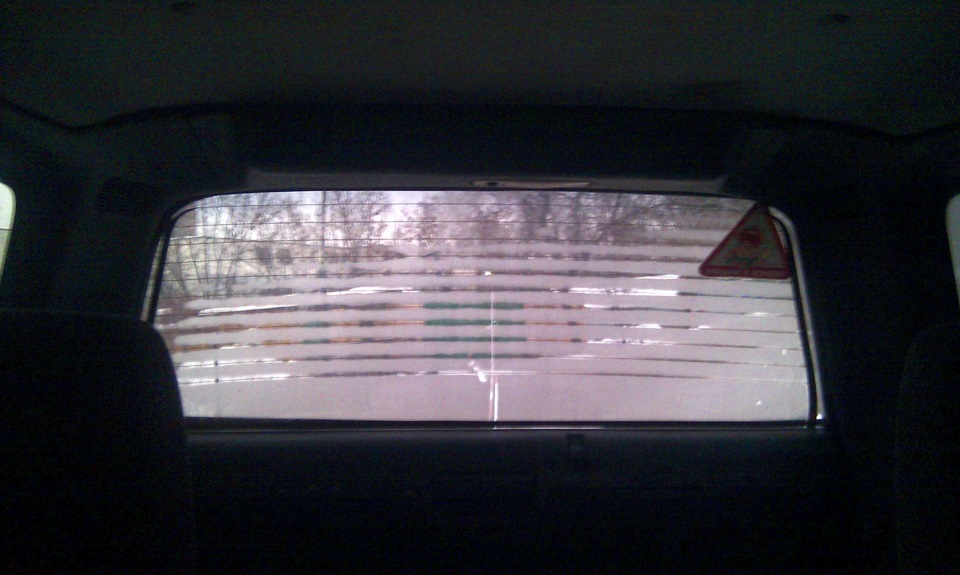

плюс и минус проверил а обогрев не работает. хотя после покупки работал(((
Подскажи, пожалуйста, какой клей купил? На фото плоховато видно.
h.a.d-cd.net/f2e6dc4s-960.jpg
Спасибо.

Привет вот и я с этим столкнулся только у меня чем то протерло на другой стороне ни где клеммы а с другой стороны.нашел где порвана эта самая толстая нить и решил обойдусь клеем.но не тут то было. залез в инет какой клей лучше но в нашем городе риходится ремонтировать чем есть в маг. купил клей контактол (в инструкции нанести тонкий слой клея и выждать 15-20 мин. потом нанести второй слой и опять выждать 15-20 мин. а затем включить обогрев стекла) после всего проделанного где был порыв клей сначало задымелсь потом заискрился и через. 40 сик. стекло лопнуло в дребизги. сейчас заказал новое вот жду
ну тут как говориться "не было бы счастья, да несчастье помогло", зато теперь у тебя точно будет обогрев работать))))
А у меня только одна полосочка греет. Но с тем учетом что в центральное зеркало я почти не смотрю, на полоски наплевать.
