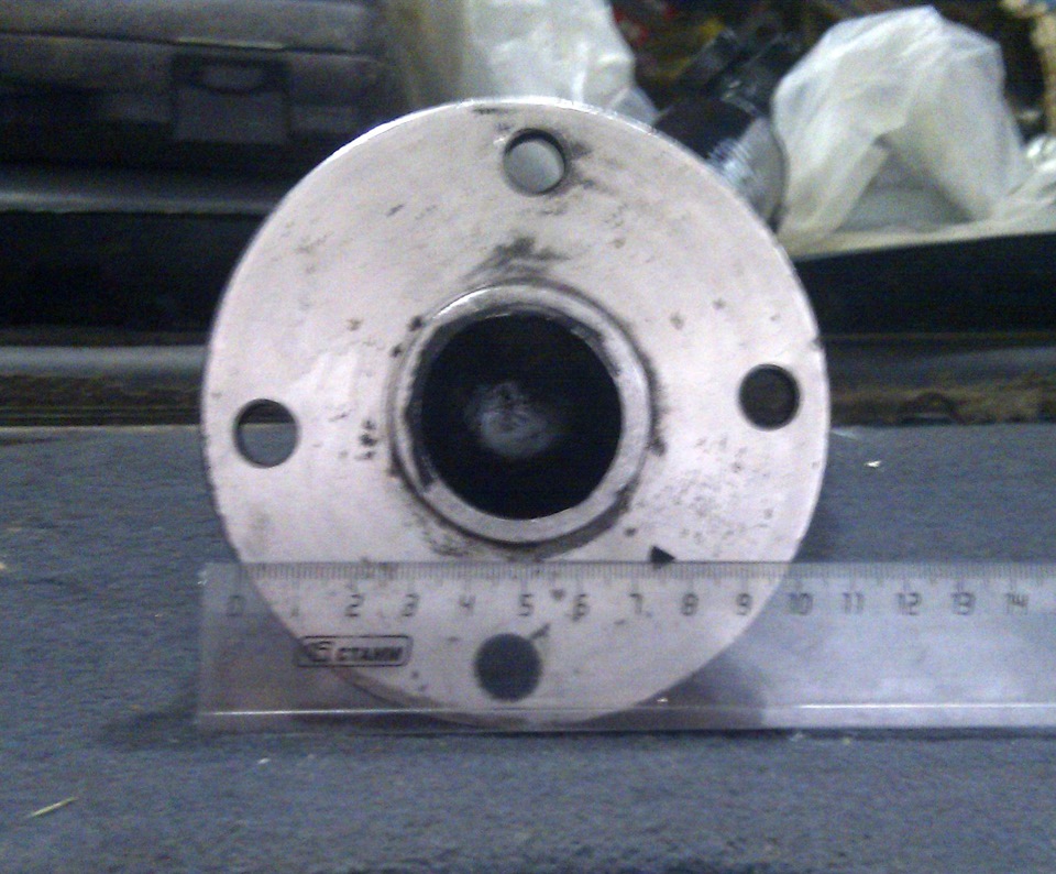

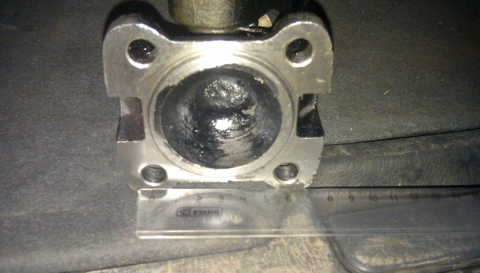

Решил я заменить передний кардан, т.к. было разбито шлицевое соединение, сильная вибрация при движении. Купил кардан и записался на ремонт к Фирсу в сервис, а заодно и всё остальное проверить.
Для информации выкладываю фото кардана и расстояние болтов на фланцах может кому будет полезно на будущее.
при его замене возникла только одна проблема, передний фланец оказался чуть толще родного примерно на 5мм и поэтому родные болты с трудом дотянулись до гаек, пока оставили так но вскоре куплю болты с подлиннее и поменяю их.

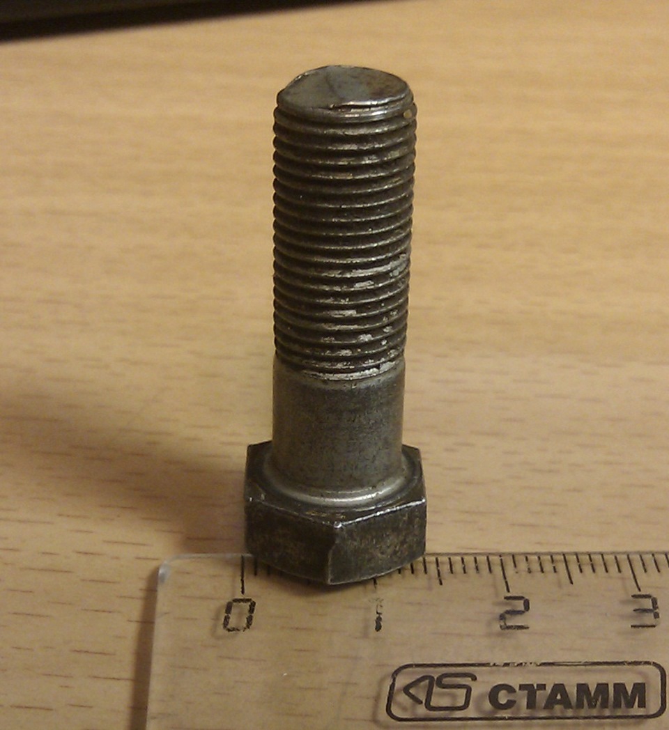

вот размер родного болта, рекомендую сразу купить подлиннее на 0,5-1см
