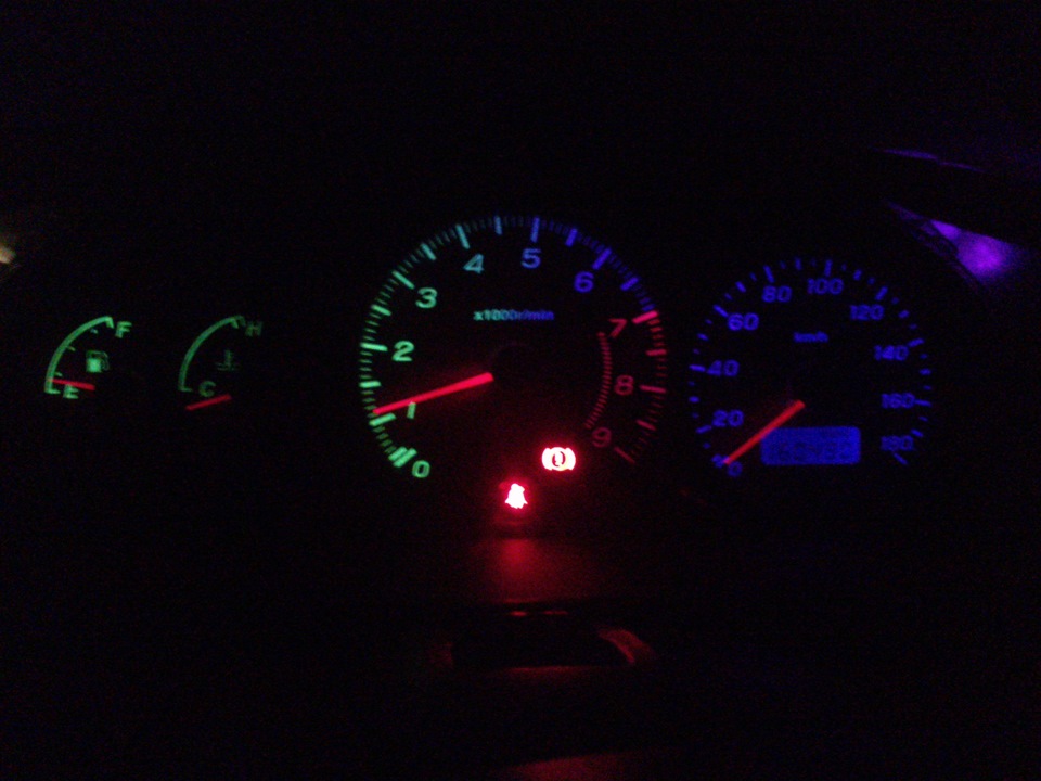

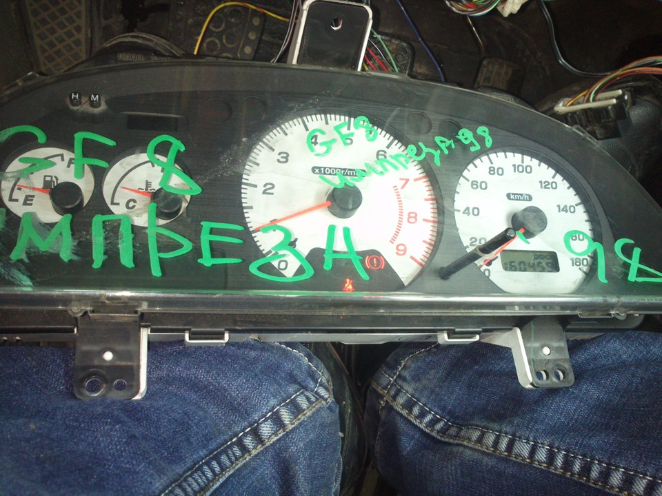

Ну наконец я подружился с проводами и за пилил в конце концов приборку…
В целом мне удачно повезло, что эта приборка 1 модели + мягкая плата 98 г.
В общем как говорил по отчету Тираныча

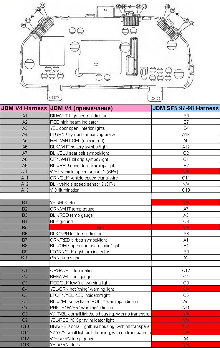

все провода почти сошлись, но путем поиска мне требовалось подключить сигнальные провода с датчика скорости — который на 2 контакта…
И вот обложившись приборками — стал искать — по сути не чего сложного — смотришь куда приходит на одной — и в следствии тыкаешь в то место куда приходит на второй… И так SP-, SP+ и OUT — подключен…

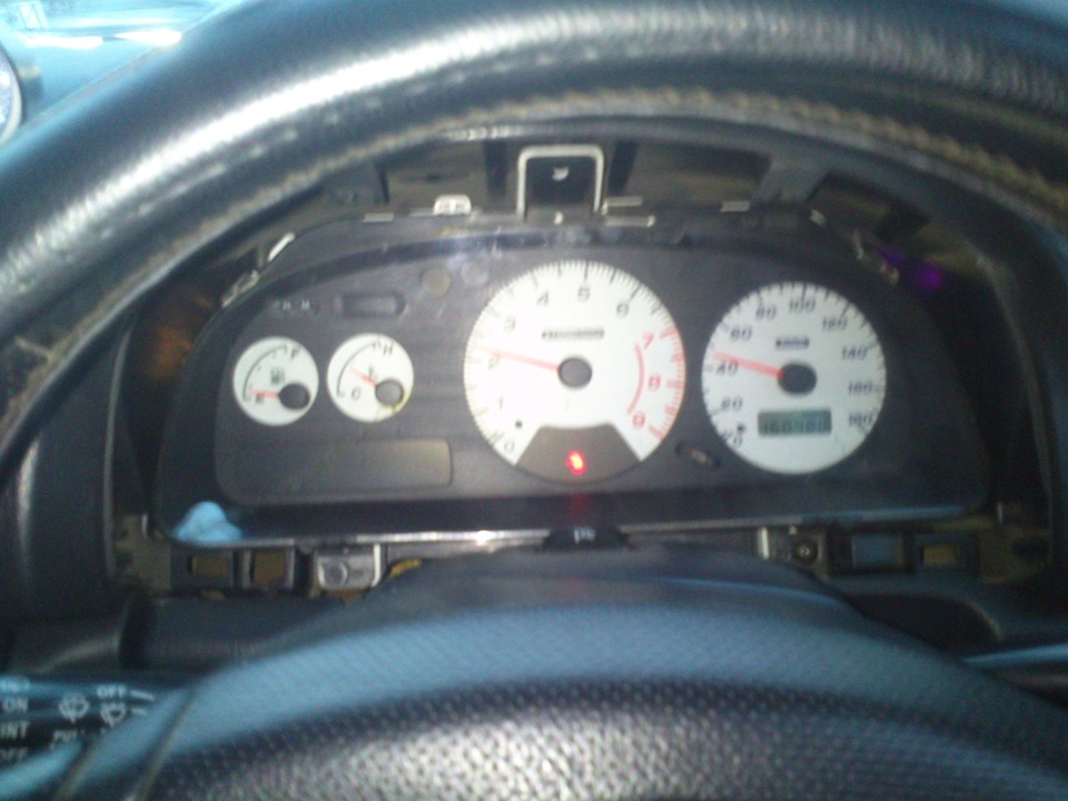

Берем идем к машине и ОПА! — работает )) но в первое пробное подключение вышло немного комом…
Вроде все работает: Тахометр, Спидометр, некоторые лампы ABS, Джеки чан …
Потом глядь — а зарядки нет по будильнику! Еще с прошлого опыта переделки помню что если не горит лампа АКБ на панели при повороте ключа — зарядки не будет (((.
Снова в поиски эльдорадо… На сей раз тщательно все проверил по схеме, сравнил с положением проводов косы Форя и косы Импрезы, перепроверил что куда идет на панели Форя и куда приходит на Импры. Итог: Еще пара проводов сменила свое место положение — по видимому ошибся при перепиновке…
На данный момент — осталось решить вопрос с часами — ибо при включении левого поворота — сразу начинают моргать подсветка часов, а без него подсветка не освещает табло часов… Ну да ладно не принципиально…
