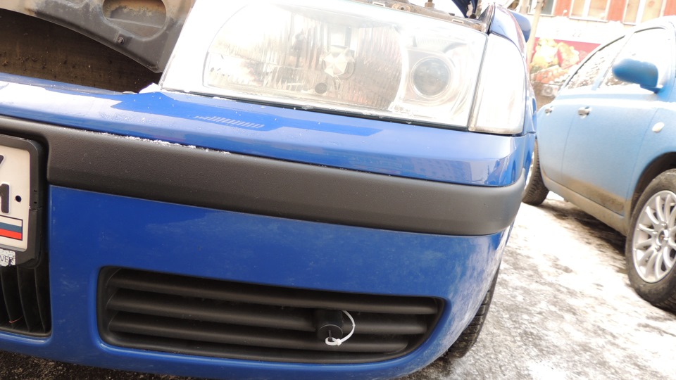

Прошлой зимой в лютые морозы выдавило масло из под масляного фильтра! Мучить свое авто больше не хочется! Задумался над выбором предпускового подогрева, т.к. мой автозапуск все равно очень сильно снижает ресурс двигателя. Да и на холостых оборотах замерзнешь ждать пока нагреется. Долго выбирал из существующих.
Webasto конечно удобно, но, поняв, что придется достаточно серьезно вмешиваться в штатные системы (топливная, электрическая и т.п.), а также, что при сильных морозах вообще садит аккумулятор и не работает, ну и то, что цена, по-моему, не стоит того, отказался.
Различные подогреватели конвекционного типа (Северс, Старт, Defa и т.п.) – не удобны в установке, бытует мнение, что перегревают антиaриз, ну и нагрев происходит достаточно долго и неравномерно
Китайские — сразу отмел! Не хочу, чтобы мой авто грелся от горения самого себя)))

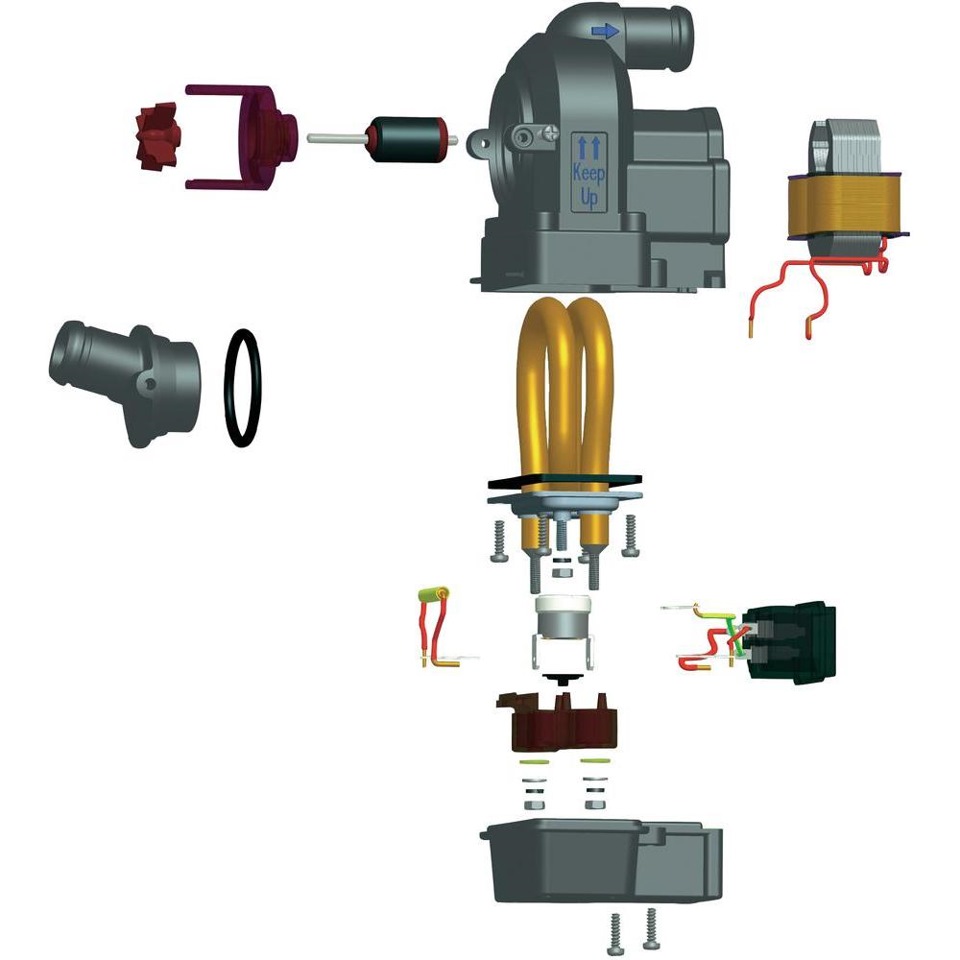

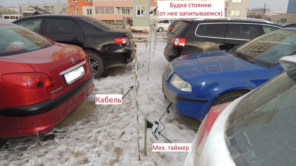

Мне больше понравился оптимальный в соотношении цена-качество-удобство немецкий с помпой OWL (ставь куда хочешь + равномерный нагрев). Розетка 220 В, считаю, не проблема! У себя провел сам на стоянке – в сумме около 1000 руб. Можно и из окна провести. На работе тоже договорился.
Вот такой: www.maxxx-on.ru/predpuskovoj-podogrevatel

У Северса нужно прилично наращивать шланги + сам подогреватель может тормозить проток — вот вам и снижение циркуляции через печку. С OWL ничего наращивать (менять контур СО) не требуется. В самом подогревателе камера с крыльчаткой помпы увеличена, крыльчатка не проворачивается от движения антифриза в штатном режиме. Соответственно влияние минимальное. Что касается сужения в штуцерах. Так они во всей системе есть, в тех же штуцерах на печке. Больше влияние оказывает длина шланга.

Может кто знает, как добраться к электродвигателю этого подогревателе, а то у меня перестал крутиться? владельцев таких приборов успокою : у меня снятый с другой машины и сколько он отработал не известно, и до поломки у меня полгода отработал.
Здесь поможет только магия) Ну а серьезно — двигатель залит компаундом. Только пилить, резать и выковыривать. Может попробовать феном строительным, но может и корпус расплавиться.
