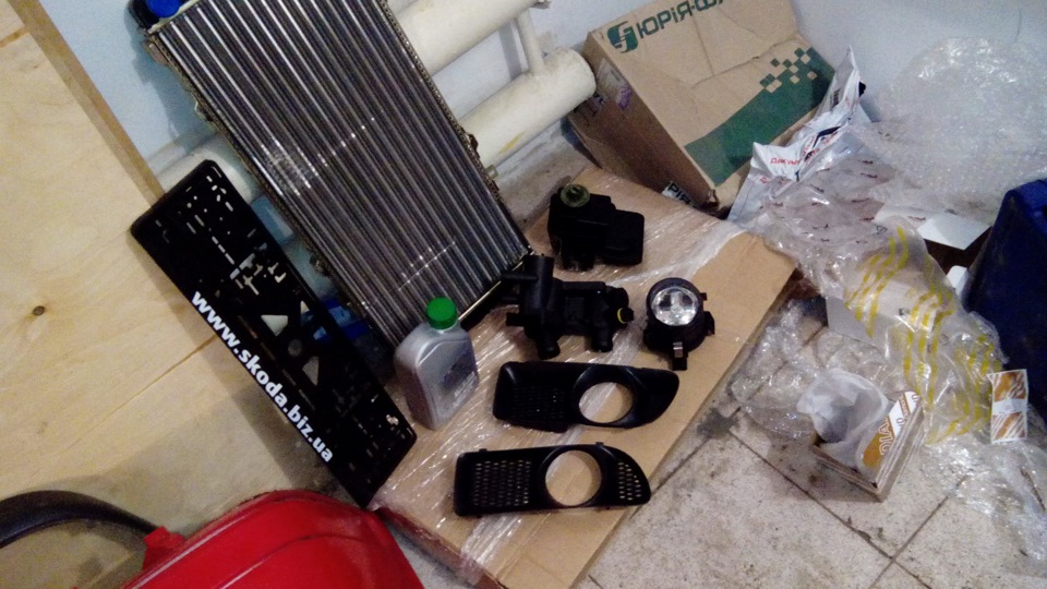

Позавчера пришли детали для сборки машины после ремонта, думал делов на час другой,
оказался не прав возится пришлось весь день и всю ночь.
Начиналось все хорошо, найден теплый гараж, машина и запчасти на месте.

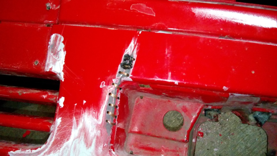

Бампер зашил медной проволокой, и решил до весны не шпаклевать, а просто задул из балончика чтоб не бросалось в глаза.Когда поставил радиатор и закрепил новый бачек усилителя побежал скорее заводить.
