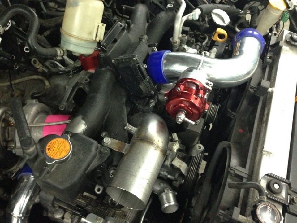

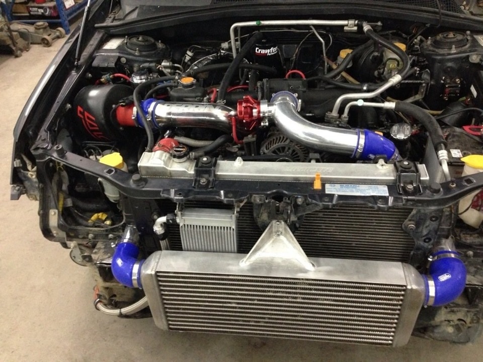

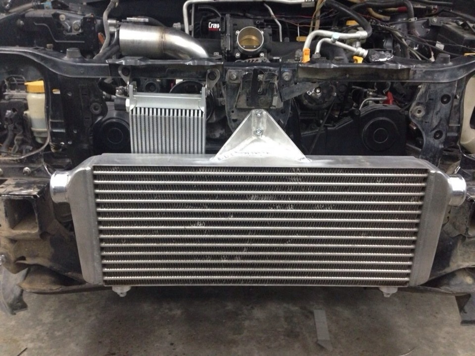

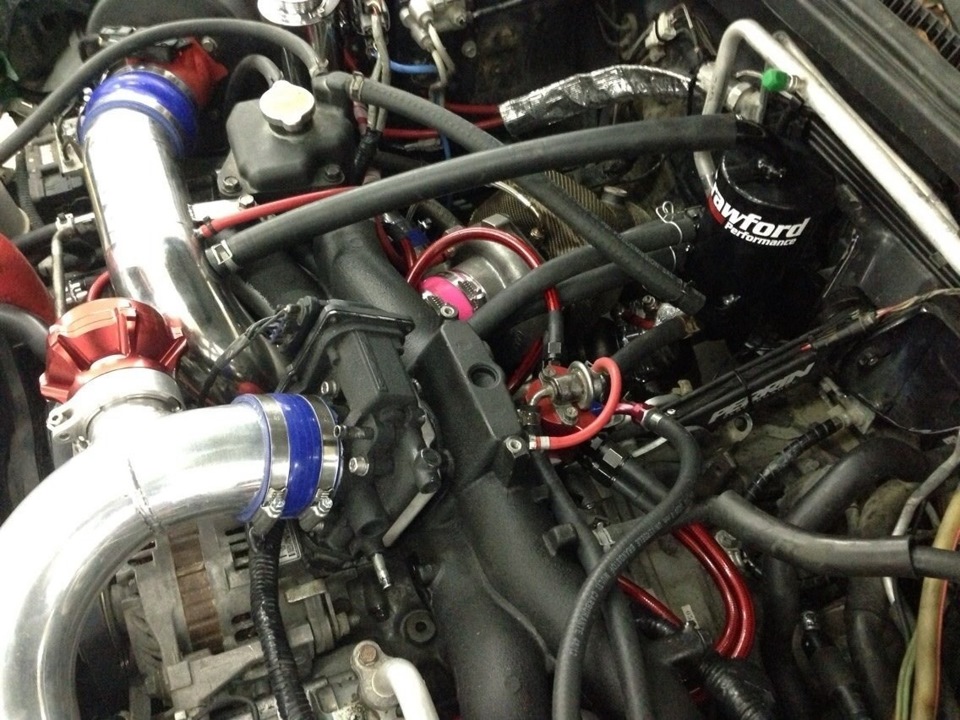

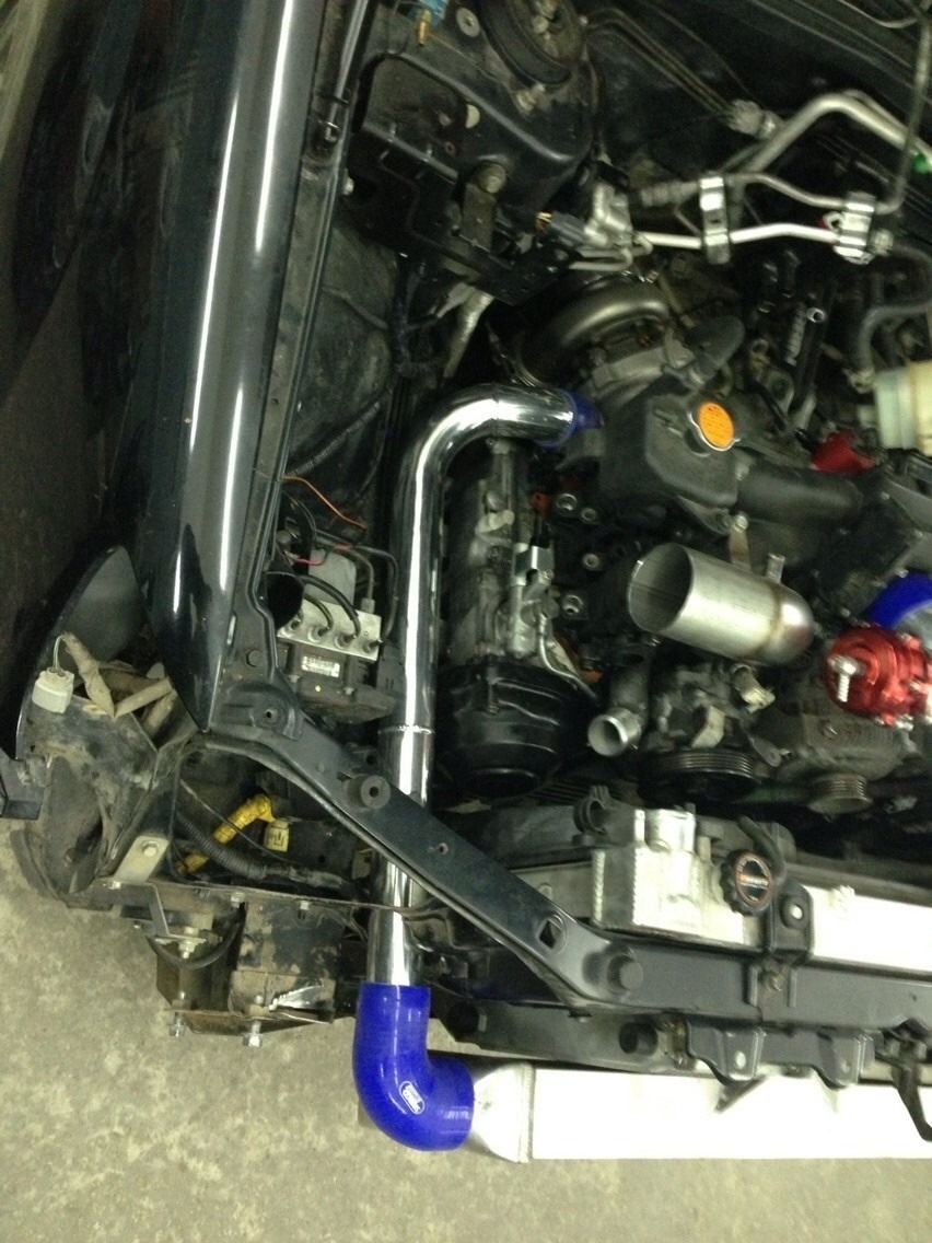

Все что было сделано ранее было сделано для установки фронтального куллера
Какой на машине стоит холодильник описано в одном из предидущих постов Про холодильник
Но вот устанавливать родную гредди-вскую канализацию длинной с тоннель под ла маншем мне не позволила совесть, неправильно это я же коллектор уде развернул и все подошло. Ну хватит слов фотки сами все расскажут
Конечно есть некоторые весчи которые я бы сделал по другому, постарался бы сохранить усилитель бампера, опустил бы холодильник чуток ниже и сделал бы направляйку воздушного потока, но у меня куча времени и есть где всем этим занятся, так что степень фэншуйности данного проекта стремилась к бесконечноSTi
В конце концов надо же че то с машиной иногда самому делать

Добрый день. Как удалось сохранить кондиционер при развороте коллектора ? Подняли его на проставках?
Коллектор поднят на 20мм, дроссель выдвинут на 15 мм и перевернут на 180*
Понял, спасибо. Тоже подумываю о фронте и обязательно с разворотом коллектора, тк мотор 207 и АКПП.

как коллектор дорабатывал? или готовый купил(от чего)?
Смотри раньше в бж, чуток (20мм) приподнял, поставил проставочку под дроссель (12мм), обточил все лишнее и покрасил мегокраской

че турбу сразу не развернули? легко разворот коллектора прошел?
Тама вебаста живет, места под разворот нету

Привет! Слежу за твоим проектом очень занимательно, ибо подход у тебя интересный и с запасом прочности по всем параметрам.
В этом посте прочитал про трубу от турбы до холодильника и от холодильника до дросселя.
Как бывшего студента и с опытом работы с газами (УКПГ), у меня тебе интересный вопрос и пища для размышлений.
В турбине мы сжимаем воздух, согласно формуле газов PV/T, получаем повышение температуры. тут ты и многие со мной согласятся. По этой причине ставят как раз холодильник.
В холодильнике происходит очень интересный процесс, при котором температура падает, соответственно должен уменьшиться объем, что бы сохранялось отношение при одинаковом давлении. Но! на выходе с холодильника мы имеем бОльшее проходное сечение, чем на входе! Получаем Снижение скорости потока и увеличение объема на выходе.
При простом расчете на бумаге, получаем снижение эффективности холодильника.
Пример: Теплообменники Газ-газ на газовом промысле, на выходе там диаметр меньше, чем при входе.
Размышляем дальше: как же повысить эффективность холодильника? Первое, что приходит в голову — внедрение ссужения трубы до холодильника. Сужение должно быть верной формы, с целью увеличения эффективности.
Честно, хотелось бы провести эксперимент с применением 2х градусников (до холодильника и после).
Или я чего то не понимаю, или не похоже на теорию: объем воздуха в системе же не меняется, холодос свою функцию тоже исправно выполняет(на своей проверял, на входе пайп горячий, на выходе прохладный) так и куда там поток девается? Сколько вошло, столько же и вышло, без изменения давки. Поправь если я где то не прав.
давка изменится, как раз таки.
Azamat-Muhametov
Тут задача чуток иная, при увеличении скорости потока, температура повышается, поэтому после холодильника труба стоит больше в результате получаем лаг, но он не значительный так как труба максимально короткая
С другой стороны нам не нужно максимальное давление а максимальное количество воздуха с минимальной температурой
А эксперемент надо проводить с 2-мя градусниками и с 2-мя монометрами
верно, про манометры забыл:)
сейчас вспомнил технологию низкотемпературной сепарации газа, главным элементом которой был впрыск метанола в сужение, в самом узком месте, перед расширением) резкое падение температуры на 60 градусов:)

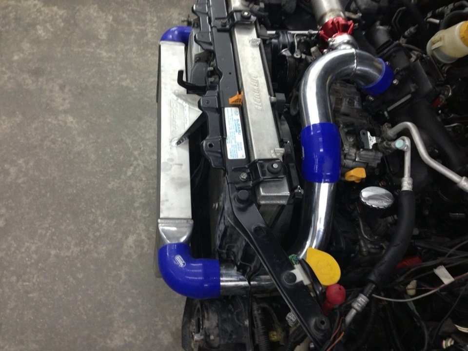

Про короткую трубу:
в нашем городе товарищ Витя, строит интересный форь: у него турбина аккурат рядом со шкивом коленвала, оттуда водяное охлаждение и сразу во впуск (неразвернутый).
Как нибудь попробую сделать шпионскую фотку:)
можно ссылку на этот форь? Тоже подумываю о турбине вперёд.

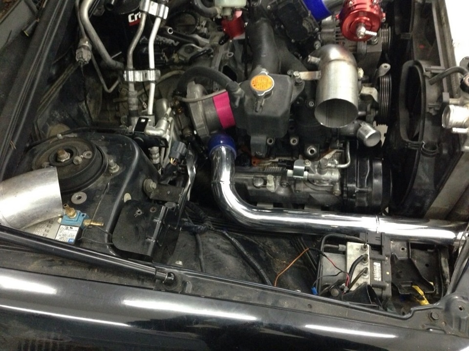

Советовал бы пайп в районе АБС разделить и посадить на силикон. Для простоты той же замены свечей и тп чтоб не вынимать из под фары и тп
Я тоже думаю так сделать, тока при этом куль чуток вниз опустить
Теперь тебе надо навести порядок, а то даже моя жена сказала что как то все там не по фену шую… И без тлп маунта СТИ смотрится не так круто))э
Ну логотипчик на кульке не долго нарисовать)
Вообщем под капотом надо навести порядок…а то разбросано как на скорую руку

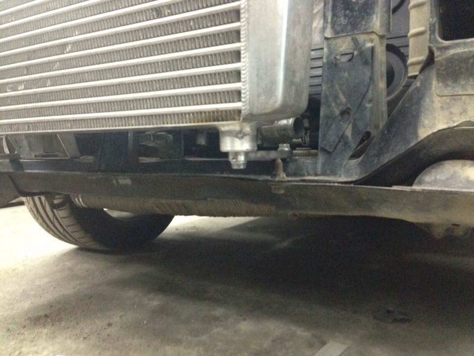

супер!а дырку в бампере под куллер как сделал? я хочу у себя со сток решётки спилить значёк и прочую приблуду(защита замка), и поставить её в бампер с низу в перевёрнутом виде. с переделкой сток балки/усилителя тоже есть идея заморочиться, но это с другим куллером, пока так поезжу.
www.drive2.ru/cars/subaru…marat-86/journal/1379828/ вот так распилил
Свечи 1-го и 3-го ещё проблемней теперь менять =)
А ваще огонь!
Это я тоже заметил, переделать не долго, делов то на пол часа

а блоу офф что не получилось до холодильника поставить?
А зачем? Ближе к дросселю лучше
ну чтобы воздух из турбины сразу выходил на улицу а не грел интеркулер
Так нормально

только вот пайп с турбы к кулеру не будет сильно двигаться или мотор на конкретно жестких опорах ?
Куска, стоит как влитой никуда не дергается
