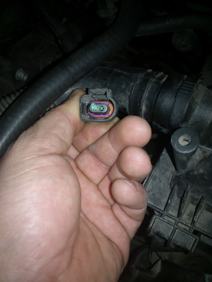

Снял фишку с датчика и обнаружил глобальное окисление контактов, как самого датчика так и фишки. Оказалось датчик "травит" антифризом, не сильно, но всё же. Поэтому термостат не всегда получает сигнал от компьютера и включает "аварийный режим", начинают постоянно "маслать" вентиляторы.

Взял зубную щётку, ватные палочки, зубочистки, ВД-40. Почистил все контакты, на датчике и фишке. ВД-шкой промыл все внутренности датчика и фишки, просушил, поставил на место. Подключил ВАГ-КОМ, убрал ошибку. Завёл машину, вентиляторы не включились, всё работает, пока…

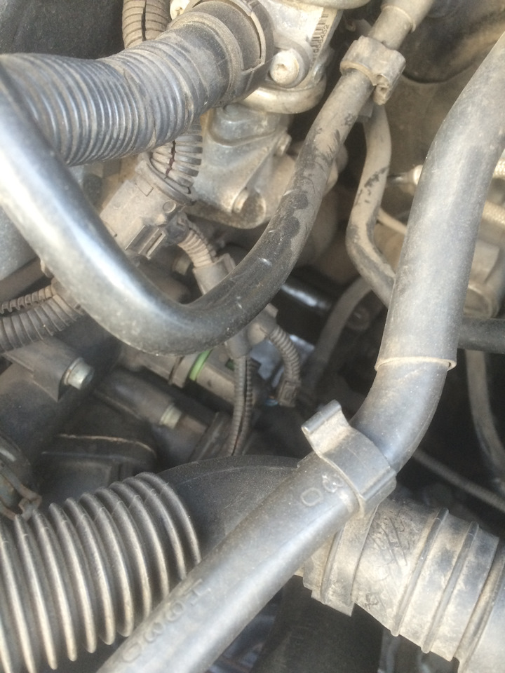

Размещаю дополнительно фотографии датчика охлаждающей жидкости (ДТОЖ), чтобы показать какой он на двигателе BFQ. Он зелёный, четырёхконтактный. А то у людей возникают вопросы при заказе нового.

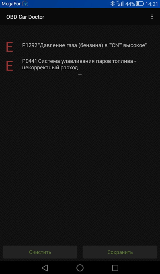

Если не секрет, сколько стоит этот термостат, также ошибка р1292. Простым сканером ошибка считала. Термостат поработал около месяца, неужели так плачевно((((
1700 рублей, в среднем. А какой сейчас стоит?
Jp стоит, вернее поставил! Старый рабочий выкинул, а оказалось крышка мозги парила! Вот сейчас выкинуло ошибку, вентиляторы растают в аварийном режиме постоянно((((
Абсорбер… как вариант. Первый раз такую ошибку вижу.
Расшифровывал ее на драйве тут! В каталоге ошибок там совсем другое! Был фланец термостата, не открывал на большой круг!

на термостате который, просто в декабре купил оригинальный немецкий и на днях он работать перестал, думаю из-за окисления клем сигнал не проходит и термостат не открывается
Ну я же написал: "Взял зубную щётку, ватные палочки, зубочистки, ВД-40. Почистил все контакты, на датчике и фишке. ВД-шкой промыл все внутренности датчика и фишки, просушил, поставил на место. "
побрызгал на фишку датчика термостата, почистил щеткой и он работать стал, машина не греется теперь, значит надо фишку менять? термостат то свежий?
Если были окисления, то просто там обезжирить и вычистить. Но может травить из-под датчика. Поэтому окисляется. Тогда менять только фланец термостата, т.е. не весь корпус.

А вот зеленая "штучка" )) на 3й фото и на 5й обведена в овал — это ведь датчик температуры ОЖ? Он тоже меняется?
Да это ДТОЖ. Если глючит или не работает именно сам термостат, то ДТОЖ менять не надо. Отметил на фото для информации. На разных моторах там разные контакты, поэтому и сфоткал для ликбеза.

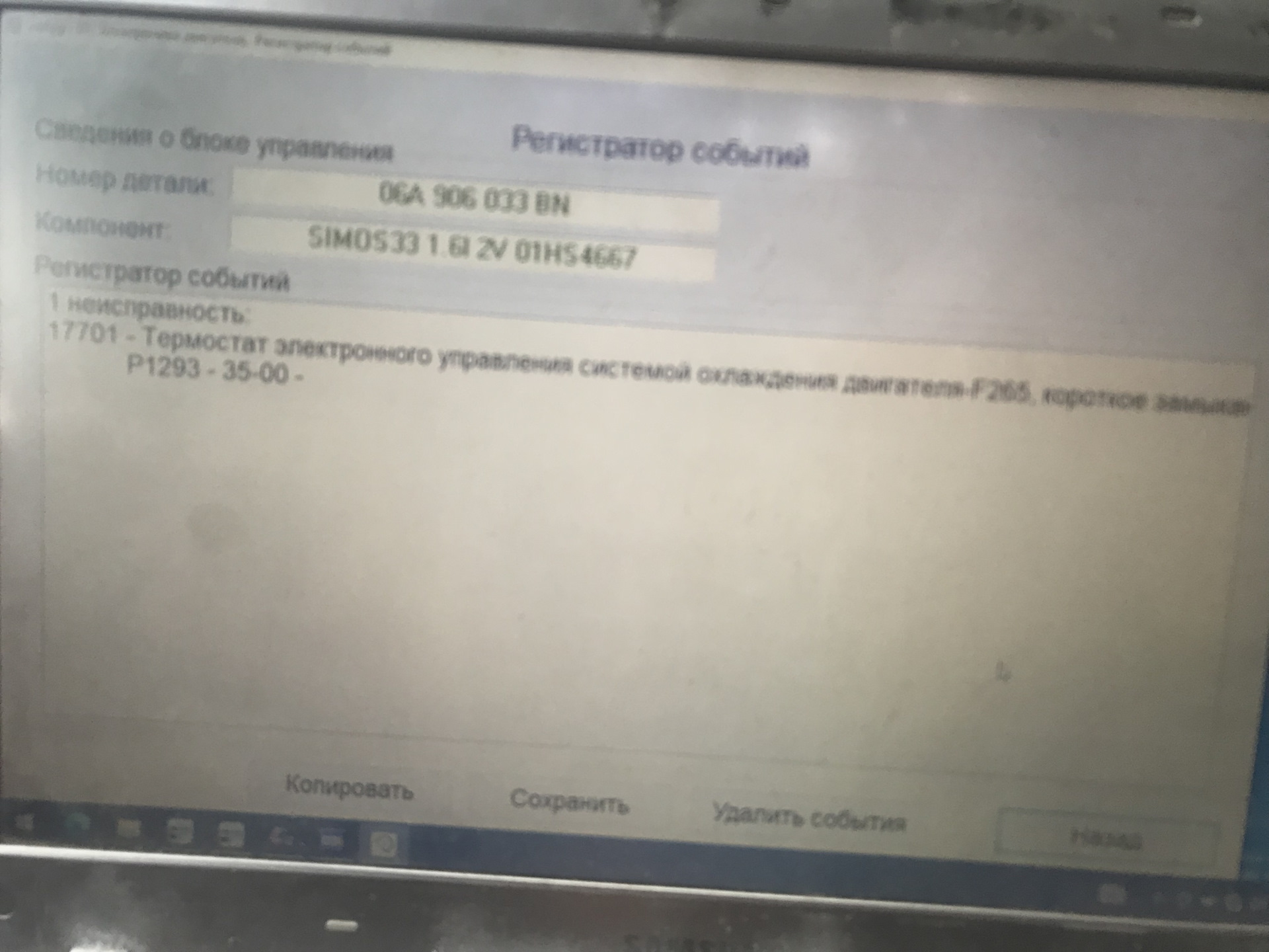

Таже проблема, только замыкание на плюс, горит чек. Вот думаю менять термостат или нет. щас вытащил предохранитель, чтоб не маслал вентилятор.
