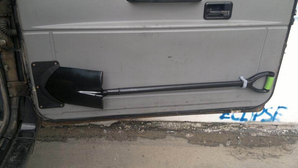

Купил лопату и изготовил для нее крепление на заднюю дверь

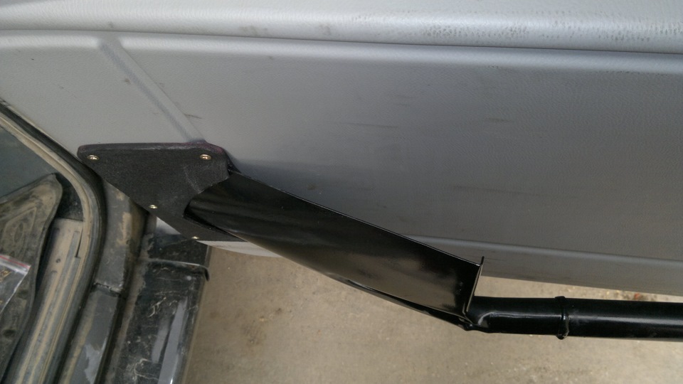

У нее черенок прямой и гнуть я его не стал. Со стороны черенка обычный сантехнический хомут, а со стороны штыка изготовил вот такое крепление из старой футболки и эпокситки:

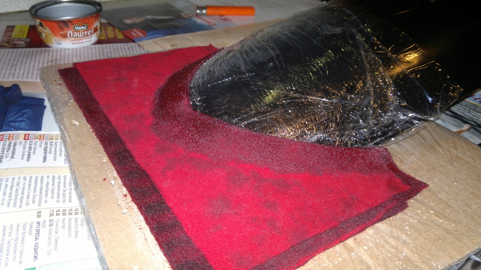

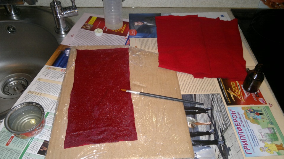

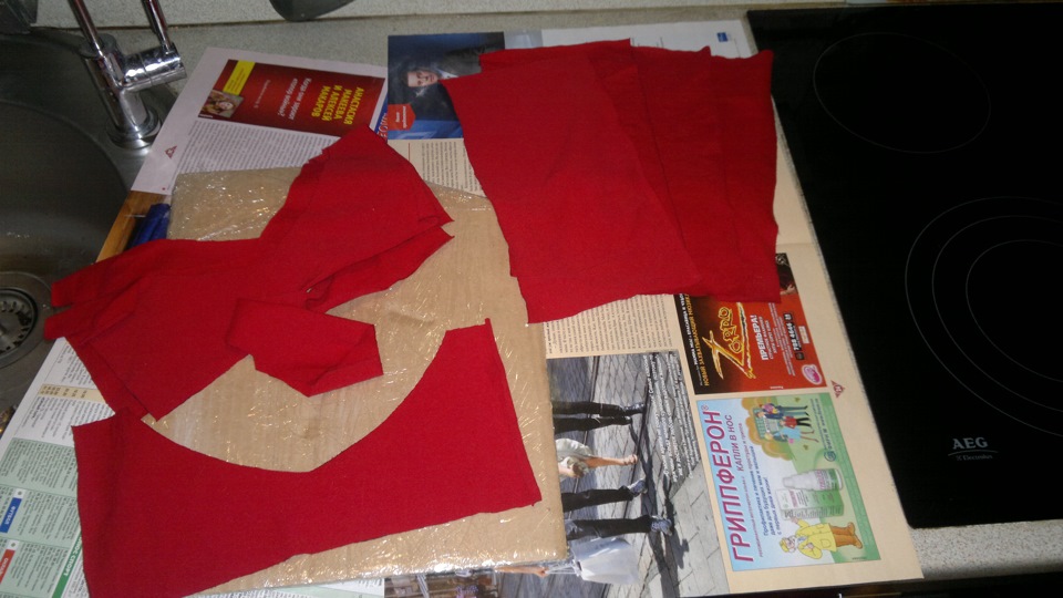

Изготовил из бумаги лекало, нарезал из футболки деталей: 4 прямоугольных для основания и 5 фигурных для верхней части:
Выложил тряпочки на ровную поверхность и послойно пропитал эпокситкой. Эпокситку наносил кисточкой, так она экономней расходуется. Картонку, на которой я все это раскладывал, и саму лопату обернул пищевой пленкой, к ней, как оказалось, эпокситка ВООБЩЕ не пристает.
Положил лопату и перешел к наклеиванию фигурных деталей:

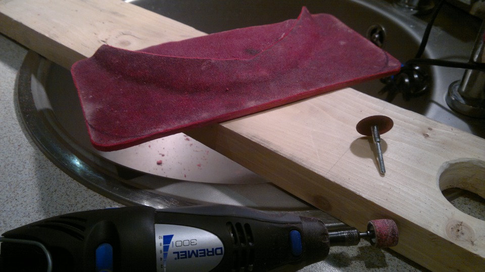

Уложив и пропитав все слои оставил сохнуть на сутки. После высыхания очертить финишный контур и обрезать все лишнее, края обточить. У меня дремель есть, но можно использовать лобзик и даже нож (но им тяжело).

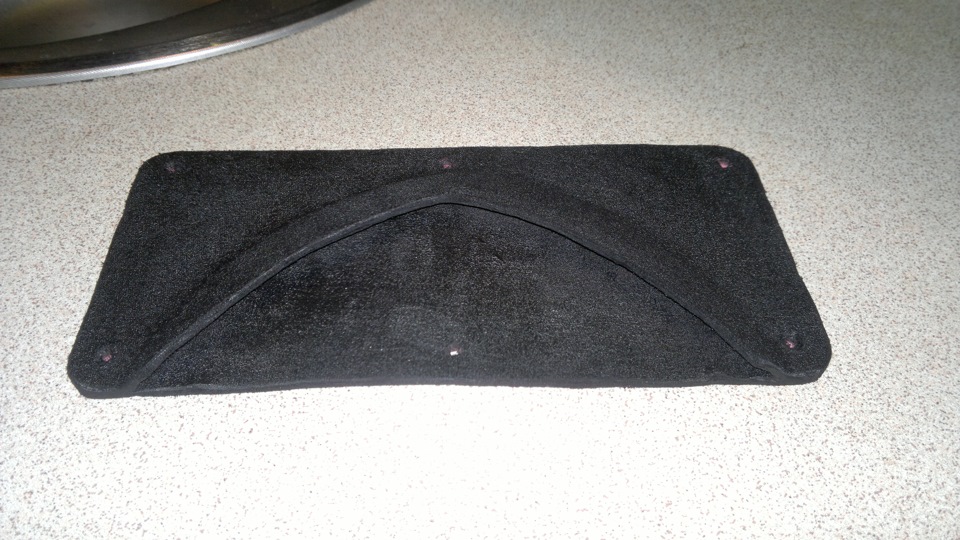

Потом просверлил и зарезенковал отверстия, покрасил из баллончика.
Я думал, что после высыхания клея ткань станет нормального цвета, но она так и осталась "мокрого" цвета, поэтому покрасил черным. Лучше было сразу использовать черную или серую ткань, но у меня ветоши такого цвета не нашлось.

Лопата у меня в том же месте висит (выше — остальное: топор, ножёвка, знак аварийной остановки, хиленький компрессор, шампуры, трос буксировочный и т.д.) и я ничего лучше не придумал, как пришить к куску кислородного шланга ремни с липучкой (на сам совок) и закрепил на 5 (2 возле ручки и 3 возле совка) клипс от гофры (сантехнических) через деревянные проставки.
А остальное чем крепил, в частности топор? Есть готовые решения, но ценники неадекватные за пару хомутов:
www.4x4-offroad.ru/item.php?id=2867
www.4x4-offroad.ru/item.php?id=2868
Я пока заднюю дверь стараюсь не перегружать. Кувалда, топорик, ломик — все спрятано в недрах рундука. Калитка куплена, но не поставлена, поэтому "пока" не вешаю все это на дверь.
