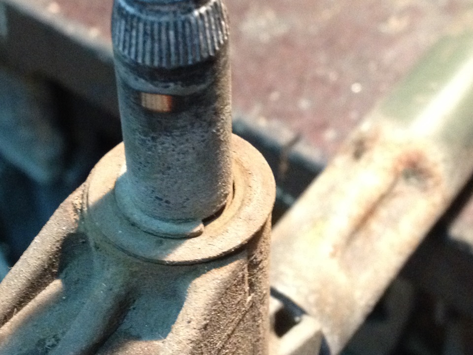

ремонт трапеции стеклоочистителя. Новая трапеция удовольствие не из дешевых 10.000 руб заехал в alfacasa к Сереге он посоветовал найти токаря и сделать на заказ втулки… так как был слишком уж большой люфт у дворников ( так же он мне подарил основу трапеции на ней я и тренировался ))), но из-за отсутствия таких связей пришлось крутиться самому… так уж вышло что работа у меня связана с электроинструментом долго искал что то подходящее и все же нашел ))))) деталь я снял с циркулярной пилы фирмы Makita 5705R )))PIPE 9 номер детали 55
можно найти тут
www.makitapro.ru/zapchast…ti-dlya-makita-5705r.html
обычная металлическая трубка подходящая по всем параметрам только ее надо довести до ума и нарезать по 1 см ))
хватает ее примерно на 6 втулок старые втулки надо выбивать изнутри так как если их выбивать в глубь можно повредить трапецию… старые выбил новые впрессовал
немного смазки (литол) и все люфт исчез)))) потом прочистил и смазал все соединения бегает как новая )
