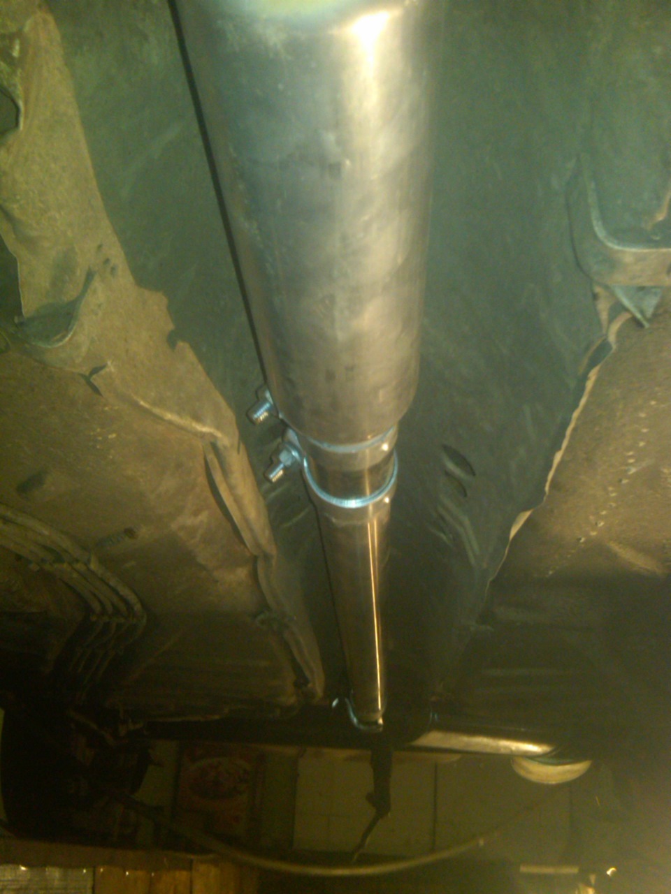

С момента покупки сильно напрягало лязготение выхлопной и явное отсутствие всех лошадей под капотом.
Хороший знакомый и суперский специалист по выхлопным, Николай. Дал мне ответ на все мучащие вопросы:
1. от выхлопной осталось одно название.
2. потеря мощности это следствие от использования колхозинга от ваза.
Благо сейчас не проблема с запчастями на гольфа, лиж бы деньги были. На автограде у знакомого были приобретены резонатор, глушитель, стронгер, крепёж, прокладки. На работе была взята труба нержавейки 50/1.5. Вечером занялись в плотную установкой. Всё собрано на 50 трубе и на польских банках. 3 часа мучений, сварки, подрезки, згибания и результат радует.
Теперь звук сочный и больше стал походить на выхлоп моей 2л Аудюхи. Наверно это из за самца.
Но есть и минусы. Теперь я слышу по выхлопу проблемы с зажиганием. Так что провода бегунок и крышку под замену.
