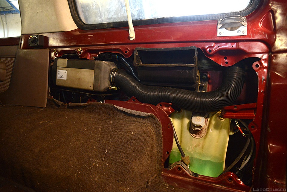

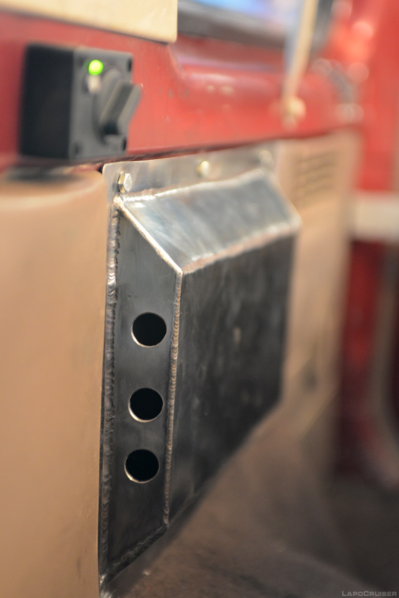

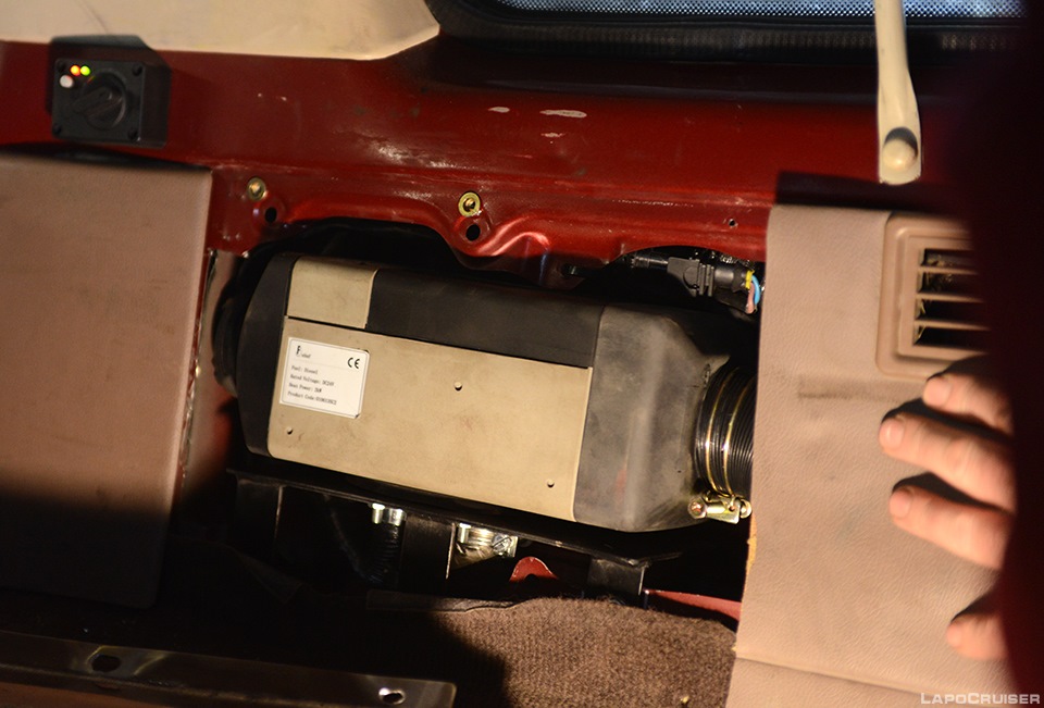

А под крышкой — вот такая шняга. Автономный сухой отопитель, китайская копия вебасты с гордым именем Belief

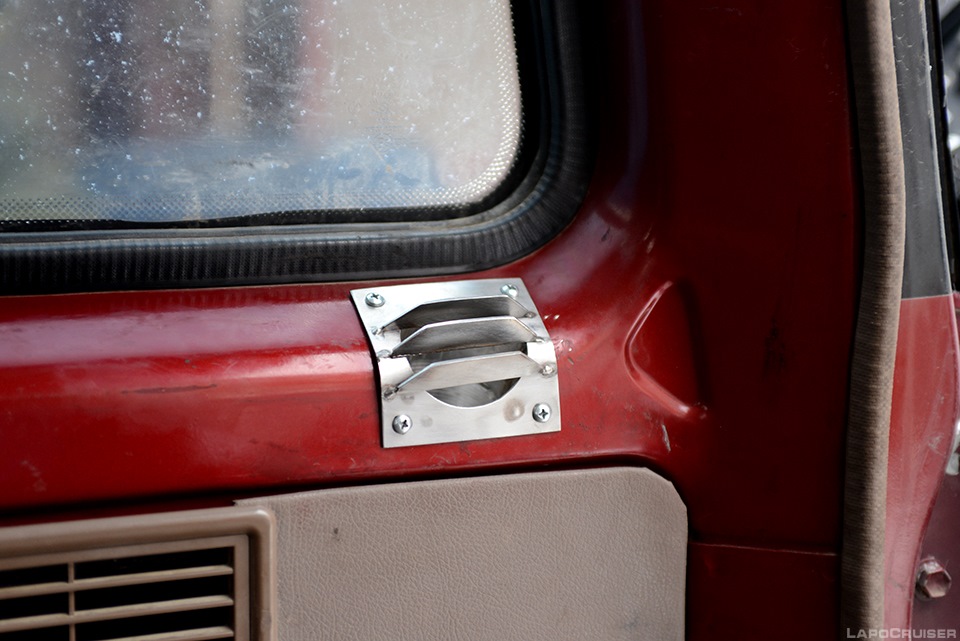

Забор воздуха сделан от жабры вентиляции. Выхлоп — в задний нижний угол.

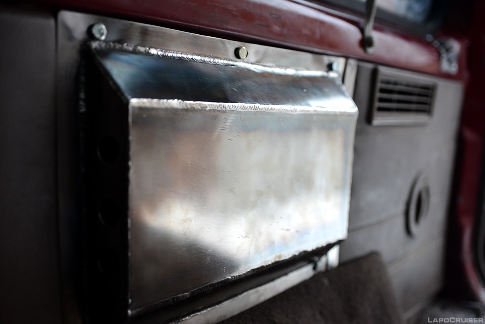

Ну а выдох — в заднем борту.

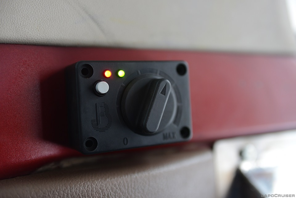

Управление Белифом возможно и прямое (2 зелёные лампы, дует с заданной мощностью), и в режиме климат-контроля (зелёная+красная, поддерживает заданную эмпричиеским путём температуру).

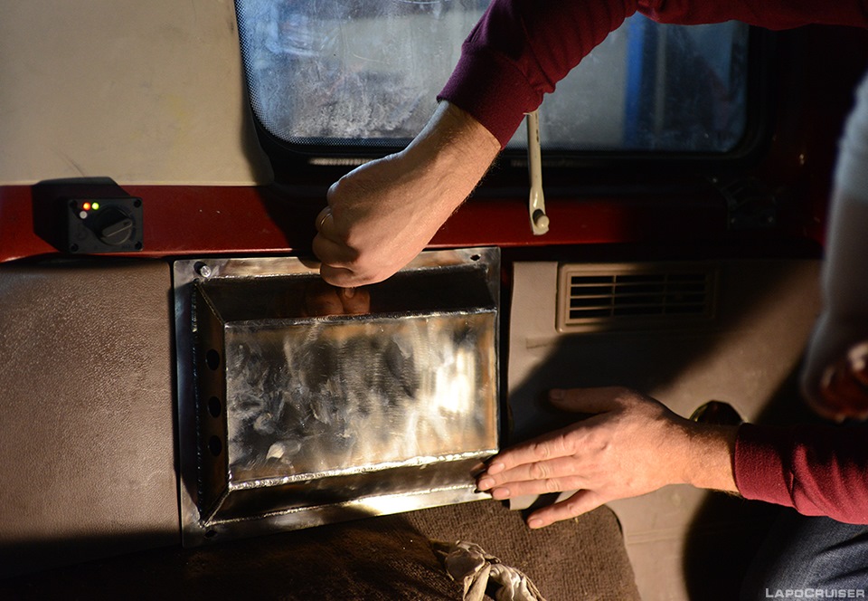

Чтобы он знал, что именно поддерживать — пришлось сделать ему отверстия в крышке.

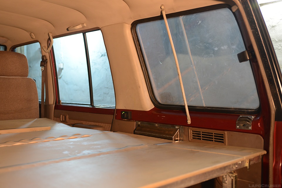

Крышка оттопыривается на 35 мм

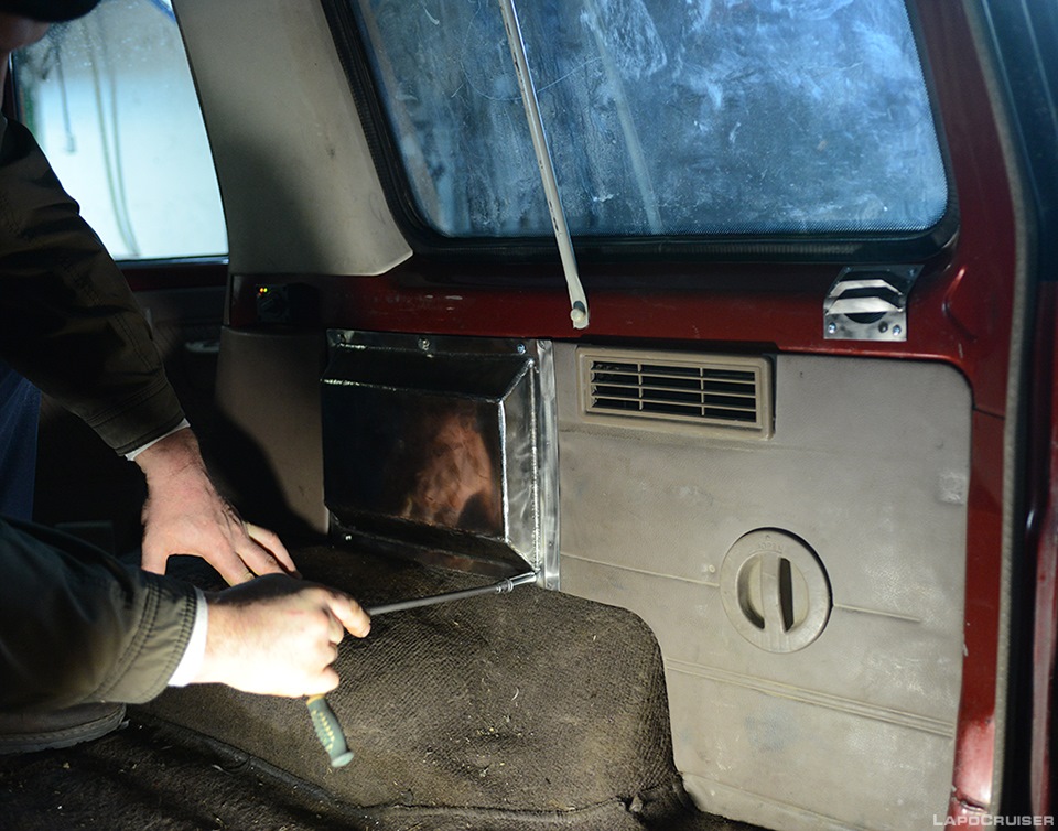

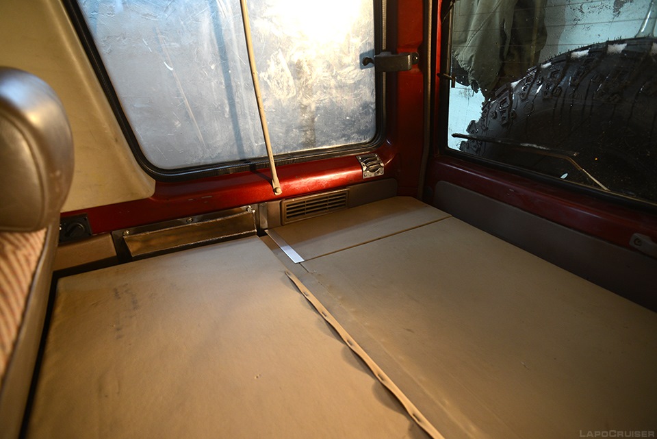

Поэтому спальник тоже пришлось слегка купировать.
Встало как тут и было
Жарит прям хорошо. На втором делении гонит уже очень тёплый воздух. А делений всего семь. Спать можно в одих трусах. Главное — заранее хорошо умотаться, чтобы не слышать как он шумит :)
Потребляет он стакан соляры и 20 ватт в час. В общем, можно спать спокойно. Белиф ми. :)

Классно, а куда выведен выхлоп? Сквозь арку?
Сквозь задний карман, под днище. На ночёвках надеваю гофру удлинитель, чтоб выхлоп дальше от машины отвести
Мерил мерил сегодня в то де место, не помещается, надо панель резать и обводить… попробую под бардачок центральный, вместо задней печки, которая не работает. Хотя не очень охота, так как воздух все наверх надо подавать

Артем, приветствую. А есть фото поближе, как забор воздуха из жабры вентиляции реализован? Он получается сосет и из салона тоже? А вдох вентилятора отопителя вообще в балку упирается? хватает ему воздуха там? И вообще, есть фотографии поподробнее? Куда и как выцхлоп, забор топлива и т.д. Собираюсь аиртроник ставить.
Неа, других подробных фоток нет. Но я скоро туда полезу, заодно сделаю.
Как скоро? Буду ждать)) А насос снаружи или внутри?
Да может на этих выходных. Насос снаружи.

Классная вешь.а соляру он с бака берет или как?и к акомулятору на прямую идет?акум не посадит за ночь?
С бака.
Не посадит — он потребляет 14 Вт на минимальных оборотах.

Моему товарищу на запорожце надоело ковыряться с родной почкой и он поставил себе вебасту вместо нее.
Место ты удачно подыскал для нее в бочине )
Артем
там есть такой нюанс
эта штукенция крепится с одной стороны к какой нить какую вы куда прикрутили (а у вас она снизу) пластине со стороны забора воздуха на горелку и выхлопа
от общего нагрева и, особенно, выхлопа всю эту конструкцию из пластины и довольно таки хлипкого корпуса ведет
и тем, бывает, клинит вентилятор
со всеми вытекающими
мораль — крепежная пластина должна быть ровной и довольно толстой, чтобы рассеивать тепло
(а у вас оно довольно таки тонкое)
проверь
Вов, имеешь в виду эту пластину?
a.a.d-cd.net/e89dbc4s-960.jpg
нижнюю, опорную?
ага
хотя вроде раскосынена
винтом ее крутануть не могет?
Не должно вроде.
Сёдня весь день гонял — ровно. Хотя на улице тепло, не показательно.

Насос у него, как я понимаю, встроенный. Обратки нет.
Вот тебе картинка
climatpart.ru/images/product/0nRVuigJ.png
Картинку видел, вот и интересно где расположена деталь 5. С сухого шланга засасывает?
фиг её знает :)

Крышка шикарная, действительно. А диффузор опасный — спросонья об него можно убиться, кмк ))))
У тебя выдох не перекрывается, когда на спальник матрас и одеяло кладутся?
Убиться левой ногой?
Заткнуть в принципе его можно, бум пробовать. Если чё — можно огородить.
Это ж вам не вагон HZJ78, тут со свободным местом всё гораздо менее гораздо :)
Ну, вагон — не вагон, а я себе так и не придумал откуда дуть должно ) Так что так и дует с потолка… Правда, тоже в трусах сплю, но и температура у нас пока максимум -10 была…
С потолка идеально в плане "фиг заткнёшь" :) Мой вариант по термодинамике хорош, но огораживать, видимо, придётся.

Как мааааленькая теплопушка :) Шум там от протока воздуха и от горелки. Слышал наверное как вебасты подкапотные работают? Мимо машины проходишь, слышно как шумит. Всяко тише чем 1HDT :)
Я слышал, как работают эти штуки www.drive2.ru/cars/uaz/22…2206/smf/journal/1117164/ б потому и спрашиваю, думал может ты слышал, как молотят Вебасты в сравнении с этим аппаратом. Дороговато все таки в каждую машину Вебасту пихать…
Установщик говорит — шум такой же.
Тогда буду наблюдать за эксплуатацией…

Разница в цене, наверное, раза в два с половиной?) не пойму, за что вебасто и эбершпехер стоят таких денег. С установкой от 40, кажется. Ппц.
В два, ага.
Обслуживают там же, где Вебасту?
Там же.
Официалы вебасты наверняка откажутся, ну а нормальный сервис, думаю, нет :)
Это хорошо. Я правильно понимаю, что это 100%-ная копия и детали от АирТопа подойдут?
Это лучше спрашивать у тех, кто их разбирал. Я только со слов…
А установщик чего говорит по этому поводу? Наверняка они их разбирали? В случае трех неудачных запусков уходит в защиту?
Со слов установщика. "Копия один-в-один".
Могу дать тебе почту установщика, задашь предметные вопросы. Я-то пока только ручку умею поворачивать :)
Буду признателен… :-)
в личке.
Спасибо Артем!
да незачто :)
Бензин или солярка?
Солярка конечно, 24В
Я на Патрола решил непременно бензин ставить. Чтобы не сомневаться в любой мороз.
вот я тоже, поставил дополнительный бак литров на 15 и купил предпусковой бинар бензиновый на 12 вольт(бортовая 24), и акб дополнительный для него и геныч, полная автоноия, теперь вот хочется еще салонный подогрев, и чтоб с того же бака питался
Вот к этому и я склоняюсь. А геныч отдельный для чего? Родной не справляется? Мне кажется, если двигатель не запускается с соляры, значит и Вебаста не запустится, ибо парфин и в африке парафин…
у меня бортовая 24 вольта, второй геныч на 12 вольт, типа как вторая бортовая, на которую цепляется вся автономия, и доп потребители, и пускай они акб хоть в ноль высаживают. на запуск мотора это не повлияет
Понятно, я штатного гену задублировал автономкой на всякий случай. www.drive2.ru/cars/uaz/22…/smf/journal/981026/#post
да… смотрю у каждого свой путь ))
fmsfmsfms
А смысл? Если солярка мёрзнет, то работа отопителя уже не важна. :) А городить лишнее, тянуть отдельные 12В — это "не по фэншую".
ну как знать, на мой взгляд полноценные 12 вольт отнюдь не лишние, на них потом и компрессор сядет магнитолы, рации, лебеда задняя, и при том все эти потребители не смогут повлиять на запуск авто, тк стартерые батареи не задействованы хоть до полной посадки АКБ топись автономкой, а все равно голова не болит что может заряда не хватить для запуска двигателя
Хм, ну рация ещё понятно. Хотя у меня СБ тоже 24в.
Но силовая-то электрика, лебедка-то на 24В всяко лучше 12.
а чем? мение нагружает провода? так взять сечение побольше
токи меньше, лебеда тянет лучше.
Lapocruiser
Все просто, иногда важно не сдохнуть от холода. Мне хочется верить, что в этом плане с бензином проще.
Весь север ездит на солярке, бензина местами вообще не найти. Так что тут всё неоднозначно :)
Бензин в канистрах под Вебасту отдельно.
Ну это понятно. Но опять же лишняя заморочка. Я однажды бензопилу взял, а бензин забыл )))
Ещё бензин летуч, вонюч и пожароопасен :)
Я сторонник максимальной простоты и унификации в машине. Есть солярка, ей и питаемся. И чтоб не расслабляться, солярка должна быть зимняя без вариантов.
Сейчас каких только канистр нет, кинул на багажник и едь хоть на край света… ;-)
Насчет зимней солярки согласен, я просто уже перестраховываюсь начитавшись мыслей экспедиционеров крайнего севера…
на севере считают, оптимальный вариант — дизельная автономка с бачком в салоне
tam-club.ru/viewtopic.php?f=44&t=55
И топливо не перемёрзнет, и с заправкой никакой путаницы/проблем, и потребление тока у 24В минимально.
