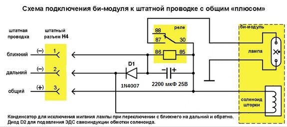

Фары установлены, но не продумана проводка. Как обычно руки быстрее "ног" бежали.
Спаял переходник под би-галоген. Нужно снова снять фару и повонять канифолью.
Переходник сделал в блочке — губка под замшу. Вход-выход термоклеем спаял снутри. Конденсатор вообще рекомендовали ставить 1000 мкФ, подумал маловато — 2200 мкФ из закромов домашних самое то! Время удержания реле сработанным, дабы исключить моргание при переключении ближний-дальний, чуть более полусекунды.

Это для чего ?
для того, чтобы не пришлось в проводке штатной городить доп. провода, т.к. у нас на штатную лампу приходит "+", а минус на габариты и дальний и они оба одновременно не будут гореть.
Схема позволяет решить задачу горения ближнего и дального одновременно, т.к. на "-" дальнего сидит шторка. Задача — максимально сохранить штатные провода и без вмешательства.
ааа Схема позволяет решить задачу горения ближнего и дального одновременно
Совершенно верно. Отмечу, что благодаря электролиту переключение дальний-ближний будет без моргания лампы)
