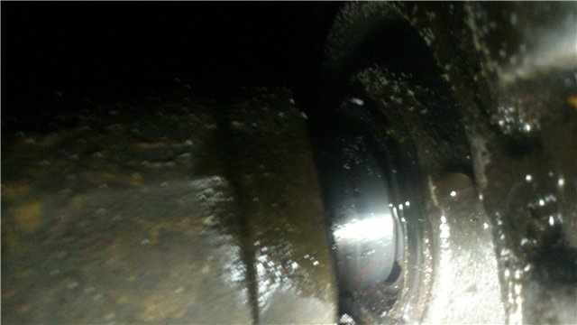

Авто было куплено буквально недавно вот это www.drive2.ru/cars/honda/…rd_generation/dimi4cahul/. При его покупке были сомнения что оно вообще может доехать домой своим ходом, Особо даже не смотрел его, так как была уже ночь .При первом старте двигателя был ужасный скрежет и стук. Гур вообще не работал. Подумав всё же решил брать. Дал денежку, взял документы которые имелись на авто (тех.паспорт и доверенность вообще на другое лицо) заехали на заправку заправились, взяли трос на крайний случай и поехали ! На удивление Машина доехала до пункта назначения. когда поднял оказалось что ещё немного и внутренняя граната почти выскочила бы, проблему решил заменой стопорных колец, так же поменял левую с правой местами так как они разные и мастера до меня их перепутали . ГУР заработал как оказалось просто нужно было долить жидкость, бочок был пустым и сухим ) Со стуком в моторе пока не разобрался . та как нету пока запчастей для его ремонта, стук как я думаю по причине изношенного вкладыша.
