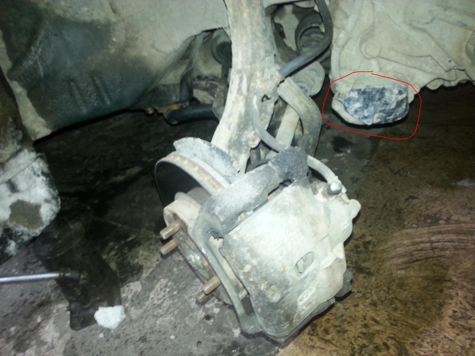

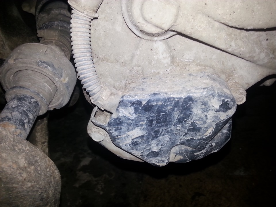

Домкратим и снимаем правое переднее колесо.
прежде чем снять — ставим селектор на нейтраль!
откручиваем два болта на 10
и еще два
отсоединяем от коробки датчик
можно делать все на месте, можно немного вытащить, можно полностью снять.

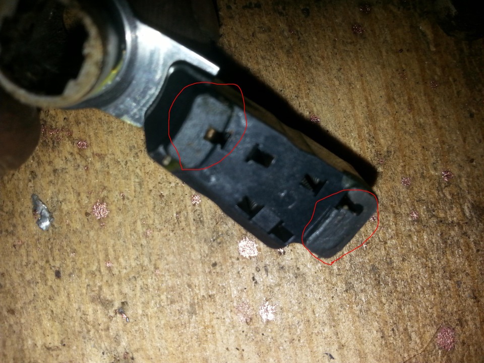

снимаете фишку
болт держаший проводку — и немного оттягиваете — чтобы полностью снять там на коробке мешается фигнюшка которую не удобно снимать…

снимаем крышку и что мы видем — на стороне где проводка

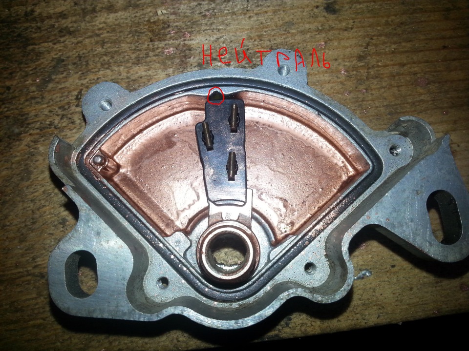

на другой стороне не все так радостно
снимаем селектор и проверяем его пружинки с контактами
-пружинки должны без заеданий пружинить
-контакты должны быть целыми не стертыми
я использовал на основе меди в балончике, думаю вский литол тоже подойдет
ставим селектор в паз на верху — он указывает на нейтральное положение — поэтому мы вначале поставили на нейтраль

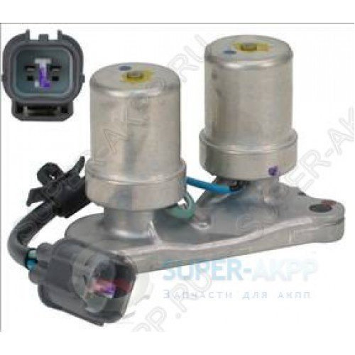

Ребят подскажите пожалуйста как этот датчик называется?
это не датчик, это соленойд, в нем два клапана, ставится на акпп, служит для переключения передач, точнее для перенаправления потока масла
спасибо спасибо большое, сломалась вот она у мкня(
почему так уверен?
да там один болончик оторвало и от туда масло побежало( авария повлияла(
