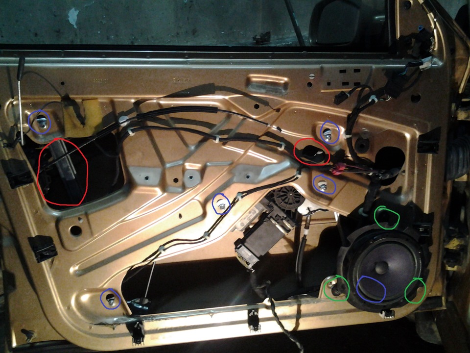

Проблема была следующая: во-первых, у меня слетал тросик с ручки открывания водительской двери, поэтому целую неделю я выходил через пассажирскую дверь =), во-вторых, в принципе был вариант опускать своё стекло и открывать дверь снаружи, ))) но это осложнялось тем, что при опускании стекла был такой адский скрежет, а менять трапецию из-за порванного тросика я не очень хотел))) Было принято решение снимать оббивку и все приводить в порядок. Как все это делать:
1. Снять оббивку двери (без подробностей — это просто)
2. Опустить стекло, что бы в отверстиях, отмеченных красным, появились винты, удерживающие стекло. Их ослабляем, поднимаем руками стекло в верхнее положение и фиксируем. Я это сделал картой))))
3. Снимаем динамик. У меня он держится на трех саморезах (отметил зеленым)
4. Откручиваем болты, отмеченные синим. Достаточно будет их хорошенько ослабить. Один из болтов за динамиком.
5. Самое геморное это отсоединить провода. Красным отметил держатели. Ближний у меня был сломан, пришлось его вытаскивать, подталкивая с другой стороны. Система такая, вытаскиваешь их чуть-чуть, потянул разъем, вытаскиваешь еще чуть-чуть, опять тянешь разъем и т.д. Они выполняют роль фиксаторов, поэтому до конца сразу не вытаскиваются (у меня по крайней мере.)
6. Через большую дырку внизу вытаскиваем всю трапецию.
7. Собирать в обратом порядке
Как оказалось, этот адский звук был вызван трением тросика о направляющую трапеции. Написькал все WD-шкой и все, звук пропал. А тросик ручки соскакивал потому, что механизм просто захряз и тросик не возвращался в исходное положение. Вот как-то так.
