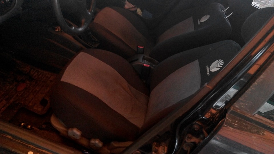

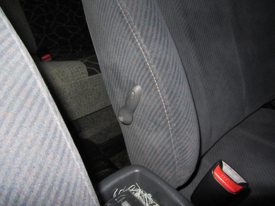

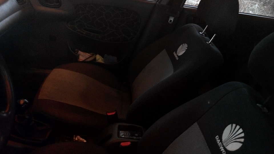

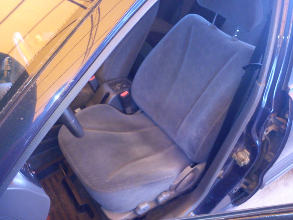

Поменял себе сиденья, т.к. при длительных поездках уставала спина. Приимущество сидений с Элантры — это микролифт с регулировкой 2-х зон и поясничный упор. Теперь я сижу немного ниже (давно хотел, ведь рост не маленький), ноги не на весу и на больших растояния спина совсем не устаёт. Я очень доволен!
P.S. Замки на ремни я поставил родные. Индикатор на приборке работает.

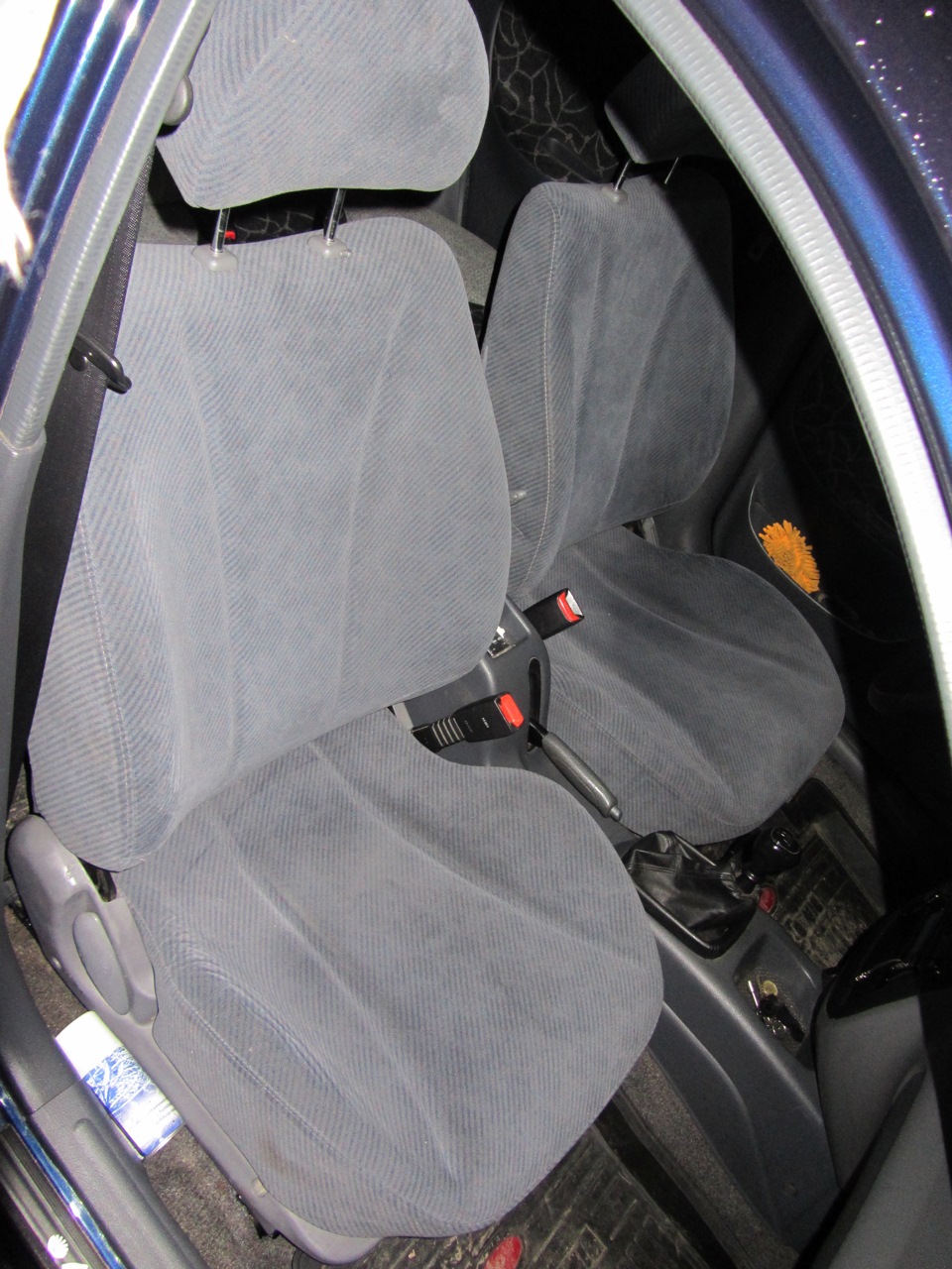

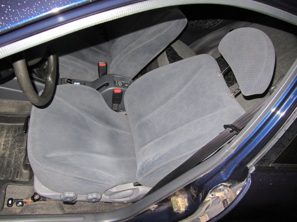

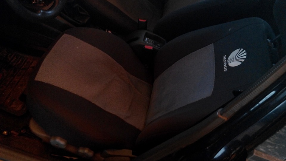

А это уже в стареньких чехлах:

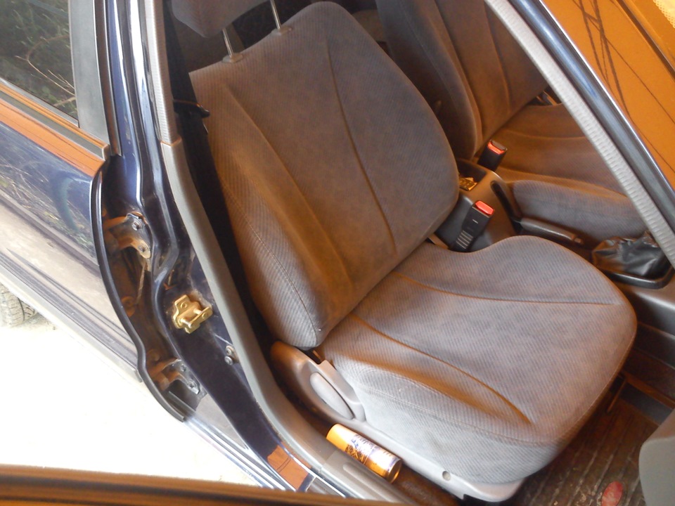

подскажи пожалуйста конкретно способ установки (подошли в штатные места? если нет — то как крепится)
Сиденья уже были переварены под Ланос, так что мне оставалось только прикрутить )))

где покупал?
На форуме у клубня.
