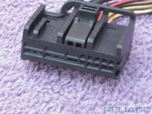

Первым делом с проводки е39 нужно выплесть разъем X60004, который подключается к DME (всего их 5, но 4 из них будут на моторной косе). В WDS ищем его распиновку и описание в разделе "A6000 ЭБУ системы DME модуль 4" для MS43 (m54 с e39/46 может быть только на мозгах MS43, а если у вас донор — дорестайловый e60, то будет версия MS45). Разъем выглядит вот так:
Совет: не отрезайте разъемы с короткими остатками проводов. Старайтесь выплетать с кузовной косы донора максимально длинные косы. Потом легче будет, не нужно будет дотачивать (и не дай Бог еще и другими цветами).
Совет: часть проводов будет не задействовано, но, рекомендую не отрезать их под самый разъем, а "вести" все "лишние" провода в одно место, и уже там отрезать и изолировать. Может возникнуть ситуация, что в дальнейшем понадобиться какой-то из проводов, а его не будет, или будет отрезан и уже где-то заизолирован и ХЗ где его потом искать))). Например, я вел их все в место, где стыковал проводки е34 и е39, в районе клапанов печки.
Итак, разъем X60004 найден и аккуратно ампутирован.

Далее, нужен разъем для EWS X1659 — это 13-полюсный черный разъем, который имеет два толстых черных провода (разрыв стартера). Распиновку смотрим в разделе A836 Эбу электронной противоугонной системы (для вашего мотора, года выпуска).

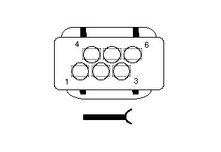

Еще один, немаловажный разъемчик — разъем для подключения электронной педали газа X11400. Это 6-полюсный черный разъемчик, выглядит вот так:
Длину проводов тоже берем подлиннее, потому что его надо будет тянуть в салон.

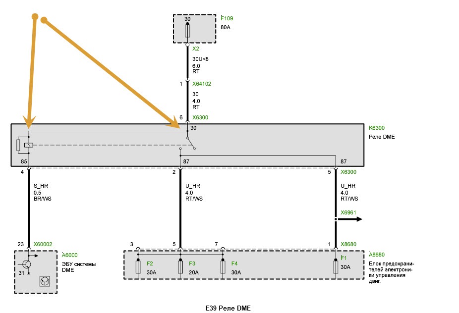

Важно! В моторной косе, ближе к разъемам DME есть коротенький, сантиметров 5-7, провод с клеммой, который должен идти на массу — очень важно не забыть о нем, иначе очень долго придется плясать вокруг машины, которая не будет заводиться;) У меня он "спрятался" в косу и я оооочень долго не мог понять почему нихера не пашет.
Реле на моторной косе. Там их должно быть 3 штуки — реле бензонасоса, реле DME и реле форсунок. С ними все просто, но если вы не сняли их с донора, то следует обратить внимание, что реле DME не такое как остальные две. В этой релюшке размыкаемый "плюс" спаренный с "плюсом", который идет на катушку.
На это следует обратить внимание, иначе машина не заведется.
