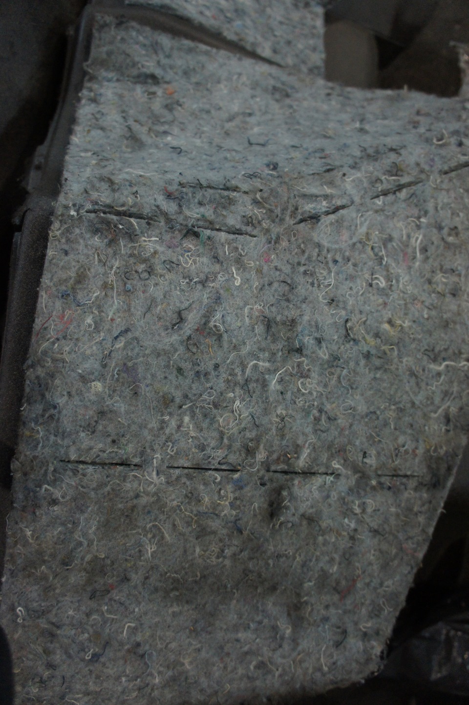

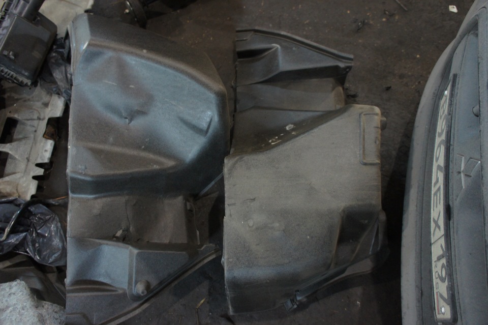

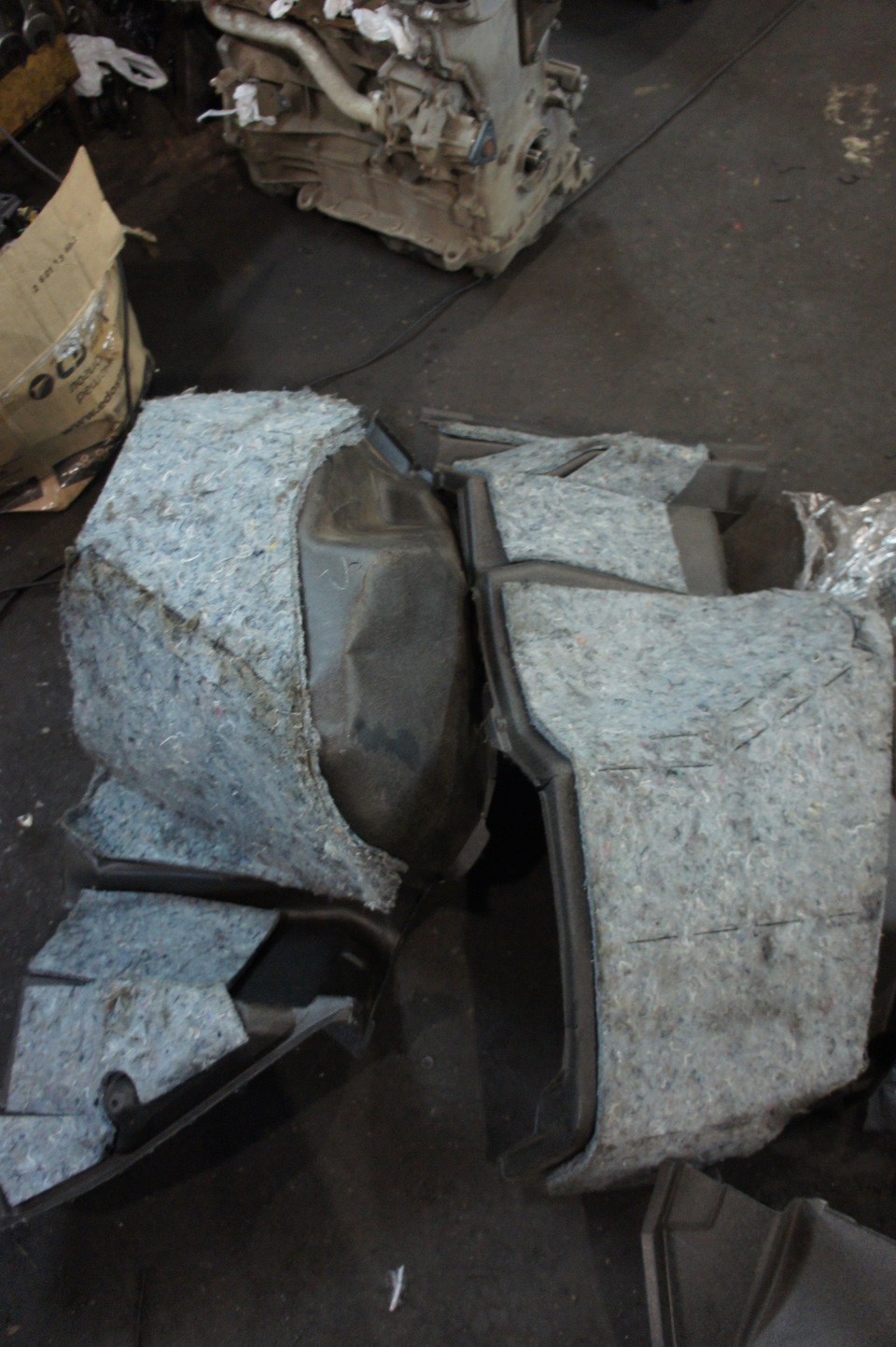

За одно к установке распорки, я поменять оббивку багажника. Она от новых Лансеров с улучшенной звуко-вибро изоляцией.
Старая оббивка.
Новая оббивка.

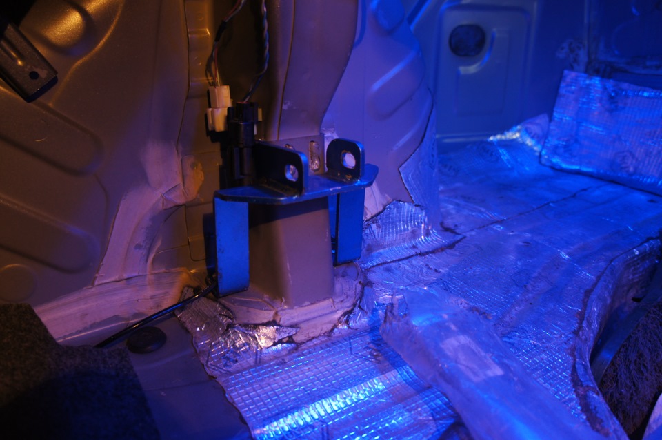

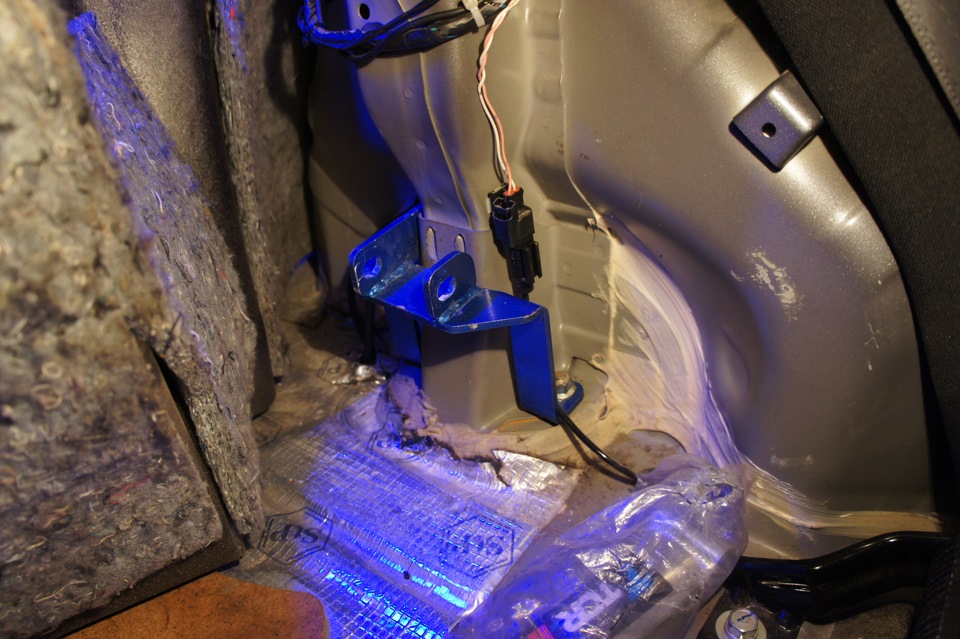

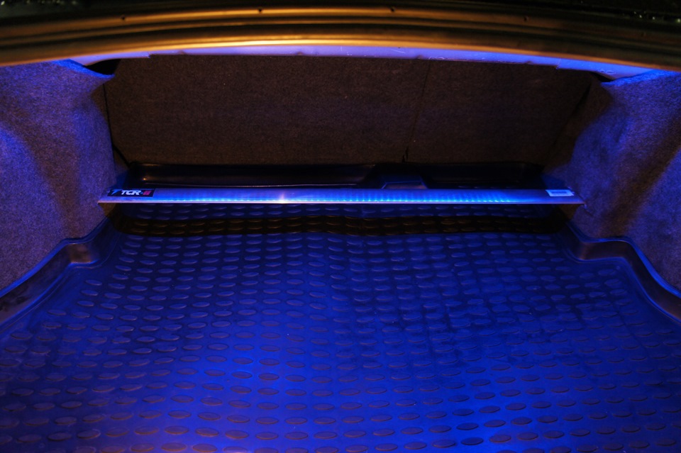

Установка данной распорки, относительно не сложная. Для начала нужно закрепить сами кронштейны к кузову внутри багажника. Необходимо немного отодвинуть боковые ворсовые панели багажника. Ничего дорабатывать не понадобится, все крепится уже имеющимися гайками от задних амортизаторов и болтами. Устанавливаем два кронштейна. Будьте аккуратны, что бы не повредить проводку датчиков АБС. Далее устанавливаем панели багажного отделения обратно и аккуратно вырезаем в них отверстия, для того что-бы пропустить через них саму распорку. Затягиваем распорку.
Все готово.
Надо бы подвести итог установки.
Из отрицательных моментов лишь уменьшение объема и менее удобное расположение грузов в багажнике. Вес распорки не значительный, так что его к минусам относить не буду.
К плюсам добавить особо нечего. В поведении машины абсолютно ничего не изменилось.
Тем не менее рекомендую устанавливать всякие усиления и распорки тем, кто достаточно агрессивно использует свой автотранспорт. Так же данная доработка благоприятно повлияет на машины участвующие в гонках на треках и в спринтах.

Недавно установил такую же распорку и заметил разницу в поведении машины. В поворотах, при разворотах и при быстрых перестроениях авто стал собраннее. Может в моем случае эффект заметнее из-за стоковых колес и подвески. Еще благодаря распорке, канистра с незамерзайкой не летает по багажнику.

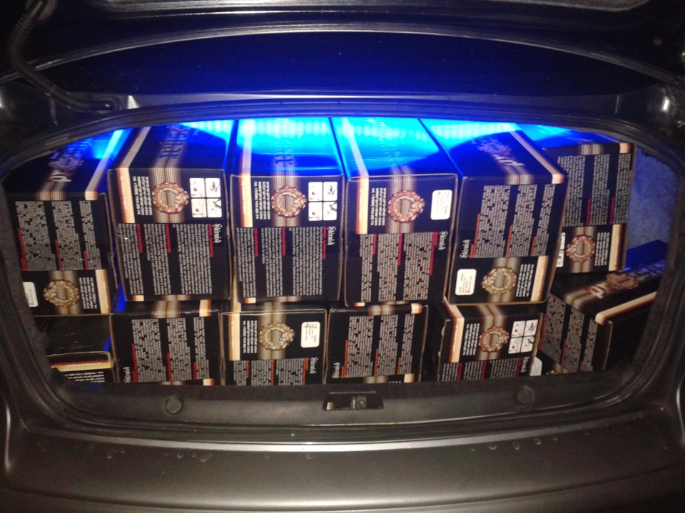

Кстати, по поводу незамерзайки, так я ее тоже за распорку ставлю. Очень удобно там держится.
готовишься к стрельбам с киюшниками? так битва будит?
Уже поиграли в прошедшее воскресение. Я сам регулярно играю и организовываю пейнтбольные игры, так что такое состояние багажника достаточно частое.

разительный эффект в плане шума был, когда я проклеил багажник виброй. При том, что у меня уже новая версия обшивки с войлоком
Согласен. Но в моем понимании, если заниматься действительно качественной шумоизоляцией автомобиля, то это минимум +80кг. к весу кузова. Это для меня недопустимо. У меня и так очень большое количество доп.оборудования установлено.
